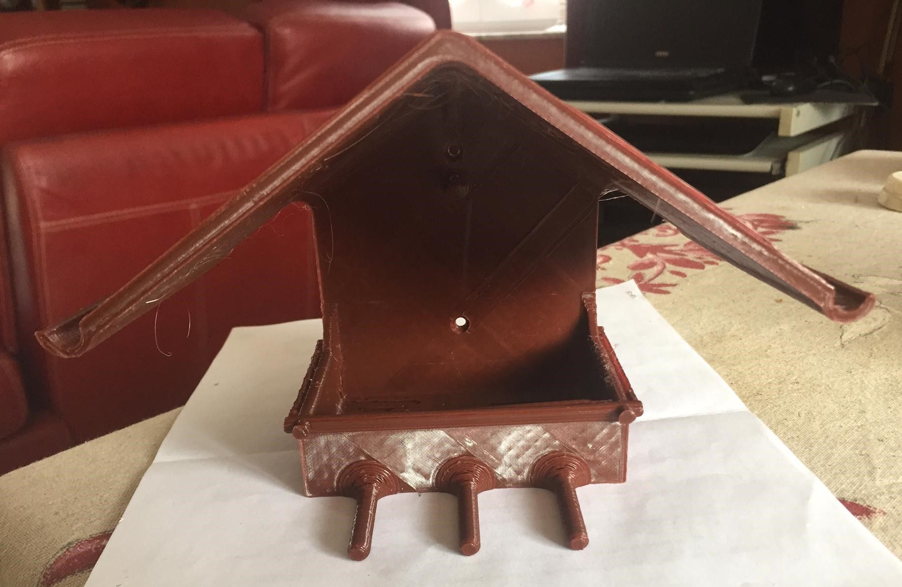

je pense que tu as un problème de réglage de plateau, une partie de la bordure est correcte (celle qui n'est pas décollée) les lignes semblent à peut prés écrasées et collées entre elles, par contre la partie décollée n'est manifestement pas assez écrasée, les lignes ne sont pas collées et l'aspect rond du boudin de filament indique que la buse n'est pas assez proche du plateau.
Après tu as un dernier coin avec une espèce de magma informe, mais pas constant qui peut indiquer une sous extrusion ou une buse partiellement bouchée
ou bien ton filament a pris l'humidité (tu en a essayé un autre ?)

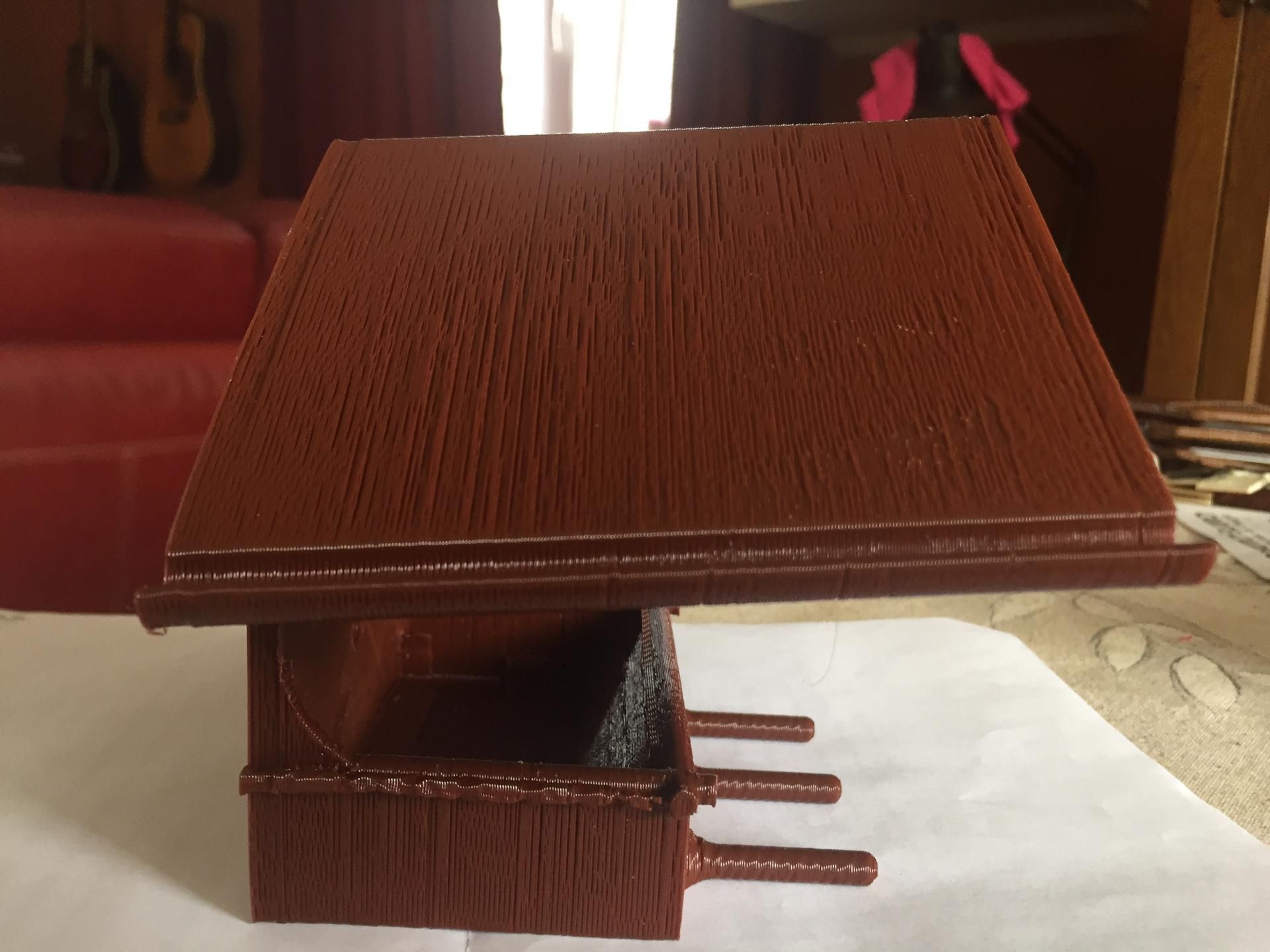

Hier, j'ai imprimé une pièce sans bordure avec le même filament à 210° et plateau à 70°, voici le résultat:

il y a 3 minutes, lynyrd a dit :
il ne faut pas longtemps au filament pour prendre l'humidité (24/48h suffisent largement, la partie de filament qui sort de mes boites étanches devient cassant au bout de 24h)
Sinon qu'est-ce qui a changé depuis hier ? Si ce n'est que la température peut être que 70° sur la U30 c'est du 60° (mais bon à 60 ça ferait 50 et ça s'imprime très bien aussi à 50)
Tu mets de la laque sur ton miroir ? tu as essayé la colle uhu en bâton ?
Mais je pencherai quand même pour un déréglage léger du plateau.
