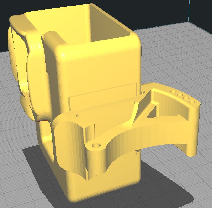

J'essaie d'imprimer un support GoPro 7, j'ai installé Cura 4.8 puis j'ai fait ajouter l'imprimante CR-10s Pro, le V2 n'existe pas.
Quand je transforme le Stl to Gcode (fichier en pj), j'ai ce résultat, et à l'impression ça se décroche au bout de quelques minutes
Comment je peux agrandir cette base d'adhésion afin qu'il soit stable ?

Tu peux tourner le Stl de 90 degrés pour poser la face plane rectangulaire fermée sur le plateau et ajouter des supports pour les pattes de fixation .
Une conception en 2 pièces aurait été plus simple

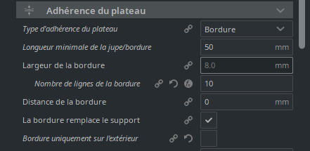

Je l'aurais imprimée dans ce sens (moins de supports, surface en contact avec le plateau raisonnable, trous ne nécessitant pas de supports). Pour l'adhérence, j'utiliserais une bordure avec 10 lignes, par exemple, et avec une distance de 0 par rapport à la pièce.

Le remplissage non, mais l'adhérence oui. Au lieu du skirt (jupe) je préfère la bordure (brim) :
Par contre, je l'aurais imprimé la tête à l'envers ( le haut de ta vue en contact avec le plateau, comme sur ma vue)😉. Avec mes paramètres, je gagne presque 2h par rapport à ton orientation et moins de supports, en prime.

Attention, j'avais décoché le paramètre "bordure uniquement sur l'extérieur" pour augmenter l'adhérence. A toi de voir.
