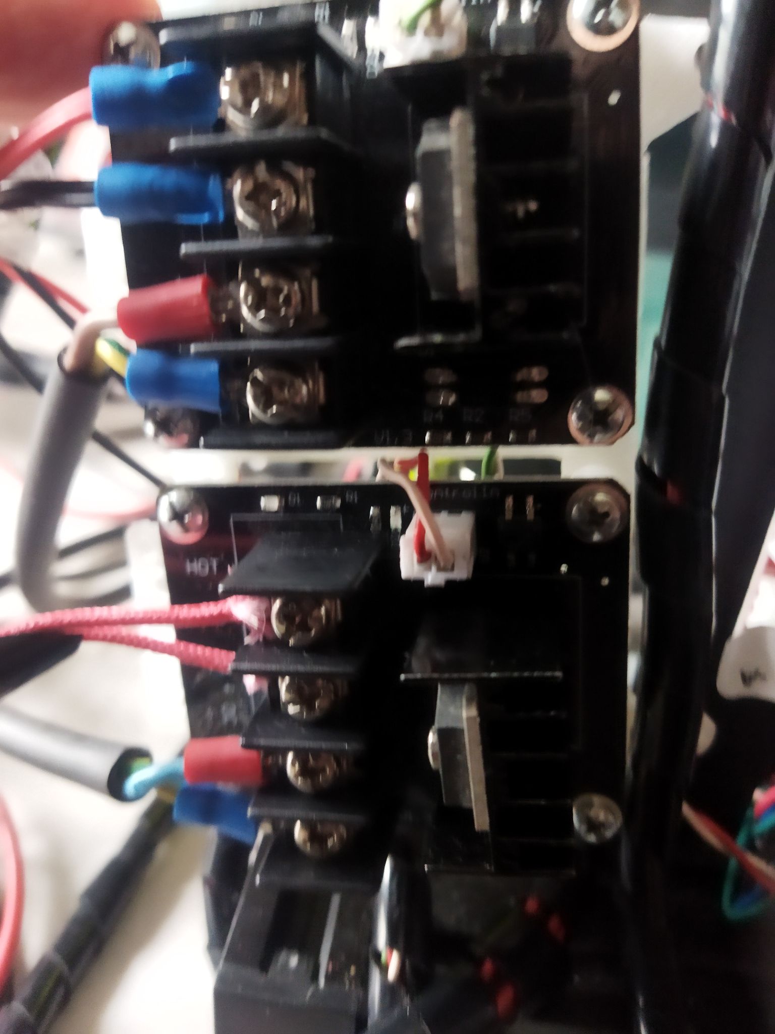

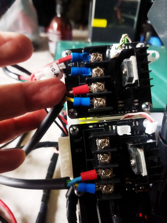

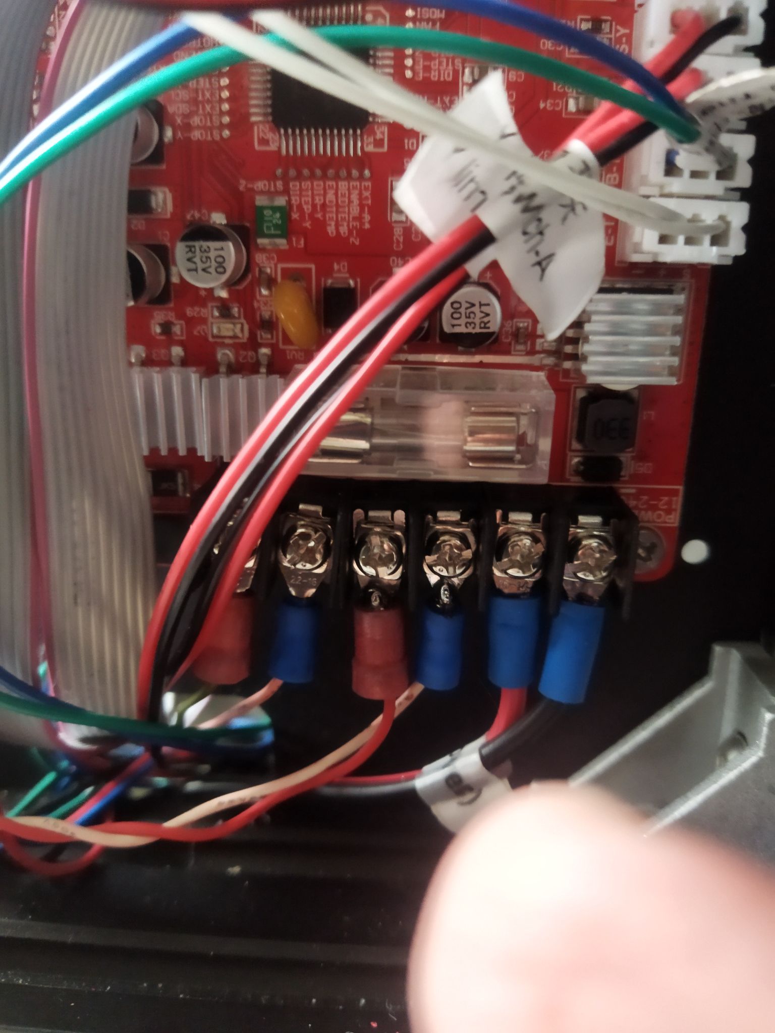

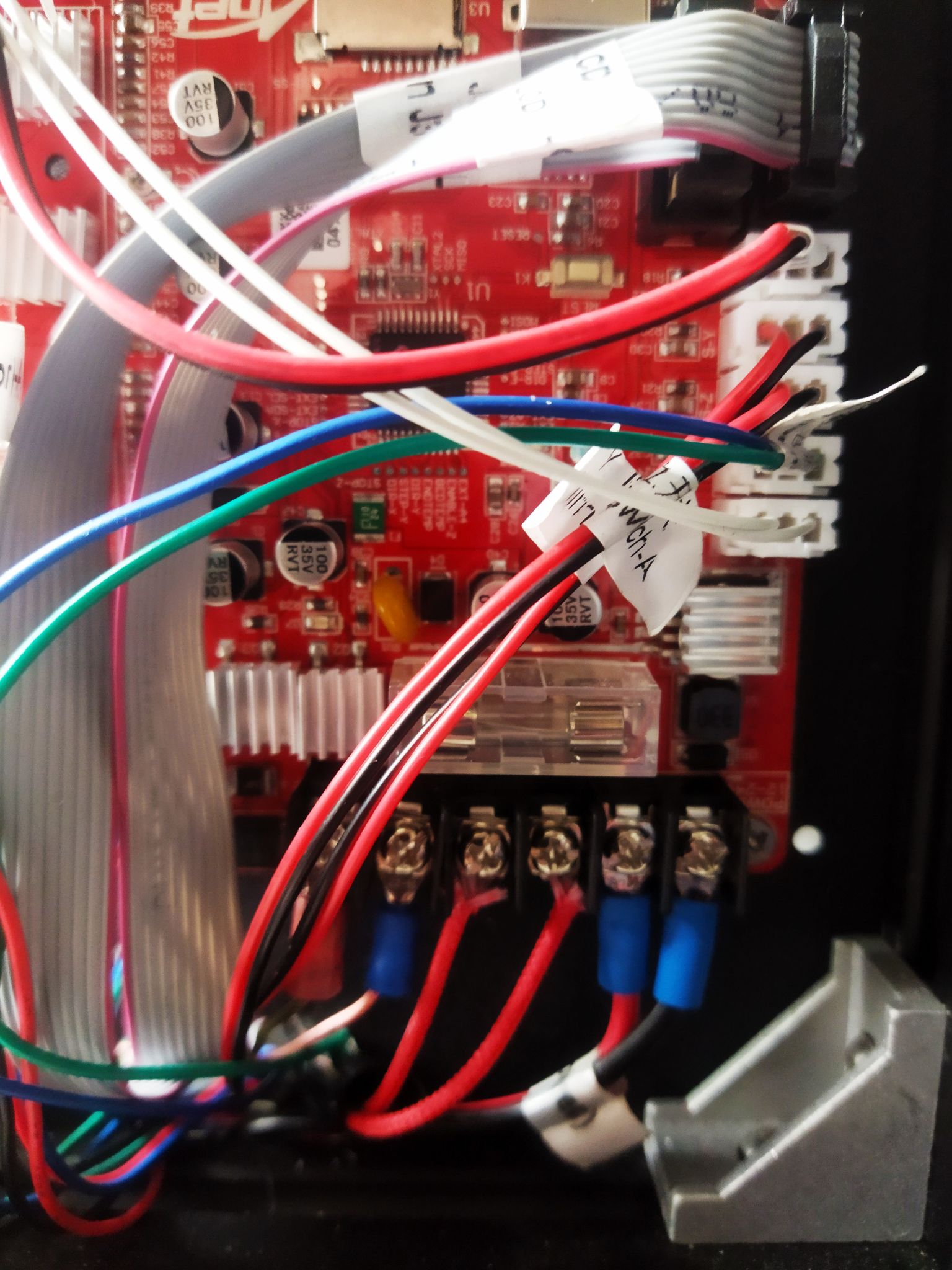

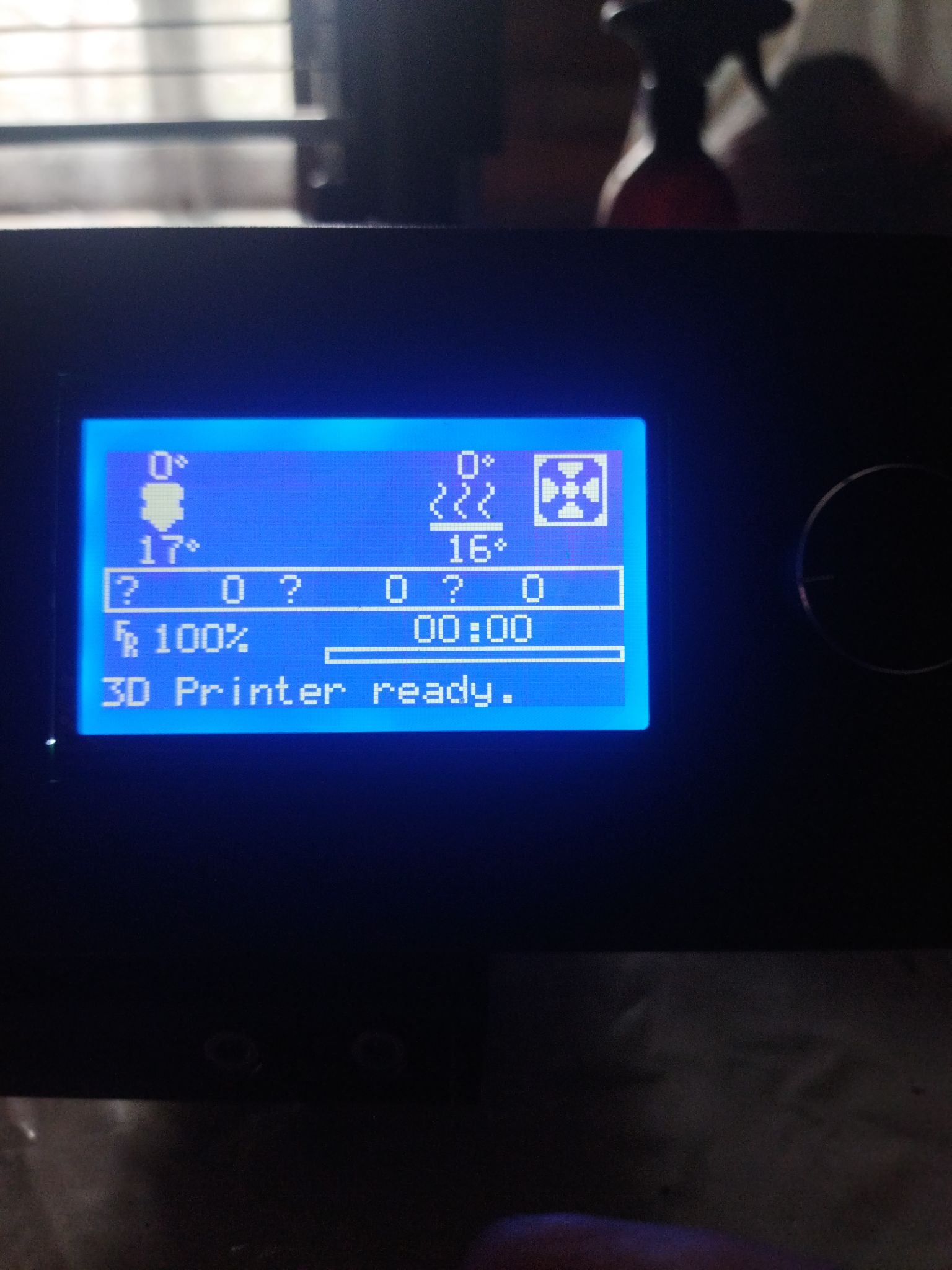

rick66 Posté(e) Avril 10, 2021 Auteur Posté(e) Avril 10, 2021 bonjour suite au montage des mosfets ,plus de chauffage ni sur le plateau ni sur la buse, la photo du haut c'est le bed,en bas j'ai rebranche la thermistance de chauffage sur la carte mere autrement les deux fils rouge vont sur l'emplacement libre du 2me mosfet et la prise avec le fils rouge et blanc sont relie a la place des rouges sur la carte mere
PPAC Posté(e) Avril 10, 2021 Posté(e) Avril 10, 2021 (modifié) il y a 5 minutes, rick66 a dit : c'est quoi le lcd https://www.google.com/search?q=lcd l’écran de l'imprimante, si tu en a un ... Edit : moi je comprend rien aux câblages là ... je vais pas pouvoir t'aider sans un beau schéma ... mais @Maeke semble avoir tt compris ! Modifié (le) Avril 10, 2021 par PPAC
Maeke Posté(e) Avril 10, 2021 Posté(e) Avril 10, 2021 (modifié) Bon déjà je me répète, le mosfet extrudeur ne sert à rien.... Par contre le plateau oui. Sinon, utiliser des câbles électriques 220V pour alimenter tes mosfets, je suis pas chaud pour ça. Modifié (le) Avril 10, 2021 par Maeke
rick66 Posté(e) Avril 10, 2021 Auteur Posté(e) Avril 10, 2021 Ok je vais débrancher extrudeur, ce sont déjà des câbles de 220v qui vont du mosfet a l'alimentation
Maeke Posté(e) Avril 10, 2021 Posté(e) Avril 10, 2021 justement je te dis que je ne trouve pas ça judicieux, bref que jamais je n'aurais utilisé de tels câbles.
