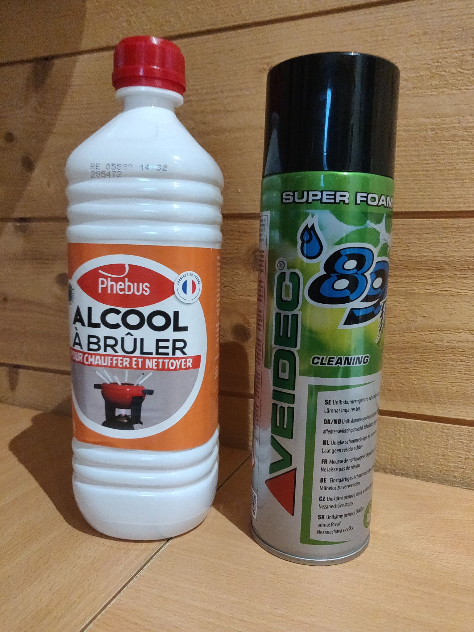

Merci de me répondre aussi vite.
J'ai commencé avec la bombe pour avoir un plateau propre et j'ai vu qu'on pouvait utiliser de l'alcool a brûler pour l'adhésion donc j'ai essayé avec cette alcool la (je parle de la photo en pj).
Je m'y perd un peut parmis tour ces règlages et paramètre CURA je vais essayer vôtres extansion merci.
J'ai fait le calibrage avec une feuille de papier jusqu'à temps que je sente une très légère friction.
Utiliser d'autre produit pour le nettoyage semble a tester (je en sais pas se que vallent ceux que tu utilise pour dégraisser ... un chiffon/sopalin propre pour bien essuyer aussi ...)
J'avais oublié il ai possible sous cura d'utiliser pour l’adhérence une "bordure" / "brim" (et aussi si avec les paramètre par défaut cela ne suffisent pas a corriger le warping ou décollement,  de régler la taille de la bordure, tu devrais pouvoir l'augmenter) et régler le problème ... sauf si t'on plateau ai pas bien dégraissé  ...
Après si rien ne marche peut être un buildtack ou un PEI mais normalement avec un plateau chauffant tu devrais y arriver avec une bordure.
J'utilise un disque a démaquiller pour nettoyer.
Jusque la j'ai toujours fait avec une jupe mais  sa ne change rien (normale) je vais essayer la bordure.
L'alcool à brûler contient d'autres composants qui ne facilite pas l'accroche.
Utilise de l'alcool isopropilique ou du vinaigre blanc

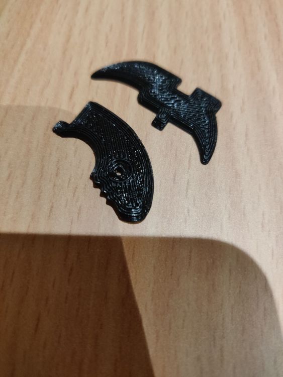

Bonjour j'ai essayé d'imprimer avec une bordure mais j'ai l'impression qu'il y a pas assez de matière qui sort de l'extrudeur et donc la bordure ne tien pas dès le début.
Sa peut venir de l'épaisseur de la première couche ?
Merci beaucoup
Je suis revenu sur une jupe et je ne sais pas si c'est à cause de la hauteur de la première couche mais voila ce que sa donne (voir PJ). La pièce n'est pas pleine, j'ai l'impression que le résultat est bizarre pour la première couche.
