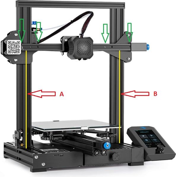

Je viens de me rendre compte que l'axe qui supporte la tête d'impression n'était pas tout a fait horizontal, voir la photo jointe.
J'ai resserré les vis qui tiennent le cadre, essayé de jouer un peu sur les excentriques de support de l'axe X à gauche et à droite mais ça ne change rien.
Comme j'ai un problème de plateau bombé, même avec un plateau en verre, je me demande si le problème ne vient pas de la, même si ce n'est pas le cas, j'aimerais quand même régler ça avant d'essayer de trouver une solution pour le plateau.
Si vous avez une suggestion, merci d'avance.

Tu peux utiliser le jeu (en baissant ou montant) qu'il y'a sur les vis identifiées par les flèches vertes. Celles qui maintiennent l'axe sur les triangles.
Côté B se sera facile a faire sans rien démonter par contre côté moteur faudra sortir l'axe mais 1mm doit pouvoir se reprendre en jouant seulement sur la partie facile 😉
