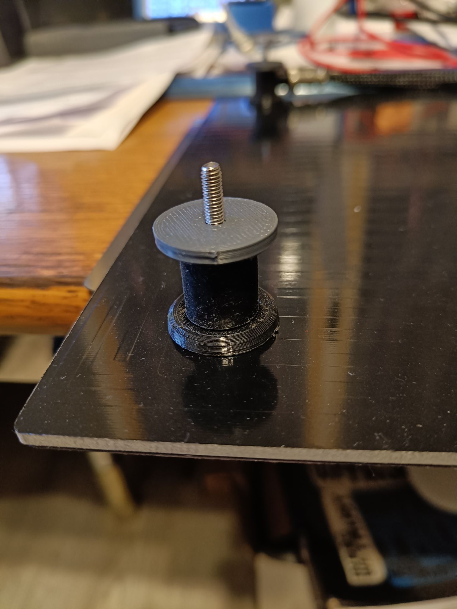

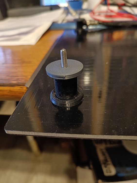

hcl28 Posté(e) Mai 27, 2022 Auteur Partager Posté(e) Mai 27, 2022 (modifié) Bonjour, Voici le montage que j'ai fait (voir photo) hauteur totale : 24.5 mm Cale en PETG (studiolab39) + bloc silicone + rondelle(grise sur photo) en PLA . @+ Modifié (le) Mai 27, 2022 par hcl28 Lien vers le commentaire Partager sur d’autres sites More sharing options...
dan40 Posté(e) Mai 27, 2022 Partager Posté(e) Mai 27, 2022 combien mesure le socle de la cale svp merci Lien vers le commentaire Partager sur d’autres sites More sharing options...
hcl28 Posté(e) Mai 28, 2022 Auteur Partager Posté(e) Mai 28, 2022 Salut, La rondelle (grise) mesure : diamètre : 25 mm, épaisseur :4 mm @+ Lien vers le commentaire Partager sur d’autres sites More sharing options...
