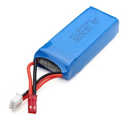

A côté de ça, petite chose subsidiaire (j'en profite), mais que pourriez vous me conseiller comme chargeur intelligent de lipo.
J'ai des 7.4v (donc 2 cellules) standard, non hardcase (Ex : Lien).
Je ne cherche pas la rapidité, donc je peux très bien charger à 1A.
Ce que j'aimerais, c'est pouvoir charger 2 batteries d'un coup, si c'est possible.
Pour l'instant, je les charge avec le chargeur secteur fourni, mais je ne sais même pas si il équilibre quoique ce soit...
J'en doute fortement.

Ok nickel :) Ca fait gagner un temps précieux lors de charge de multiple lipo.
Mes lipos sont toutes avec des connecteurs JST.
Est ce que je peux utiliser un adaptateur XT-60 - JST pour utiliser avec la board ?
J'ai cru comprendre qu'au niveau charge, il fallait multiplier les capacités pour le réglage du chargeur :
Par exemple :
 - 1 lipo de 1200 : charge a 1.2A
 - 2 lipos de 1200 : charge a 2.4A
C'est bien ça ?
Faut il aussi que toutes les lipos aient la même capacité ?
Pour utiliser ce genre de board a fond, je suppose qu'il faut un chargeur qui envoi un peu non ?

Pour la charge des Lipo en fait, de façon général c'est une fois le courant de décharge.
Mais des batteries acceptent plus a voir avec les données constructeur.
Pour la préservation / stockage en hiver, il reste conseillé une charge de 80~85% de la capacité.
En rodage lors que la batterie est neuve, quelques vols sans descendre en dessous de 3.8v et d'autres vers 3.5v et ensuite c'est bon. Ensuite ne jamais descendre en dessous de 3.3v / cellules, aussi un "lipo server" (bip à la première cellule arrivant à un certains voltage) est fortement conseillé.
Un chargeur par équilibrage des cellules reste recommandé pour des lipo supérieur à 1S.

Il y a 9 heures, joyeufetar a dit :
Par exemple :
C'est bien ça ?
Tu additionnes les capacités surtout et en effet, tu convertis les mah affichés sur ta LiPo en ampères pour ton chargeur si celui gère l'unité ainsi.
