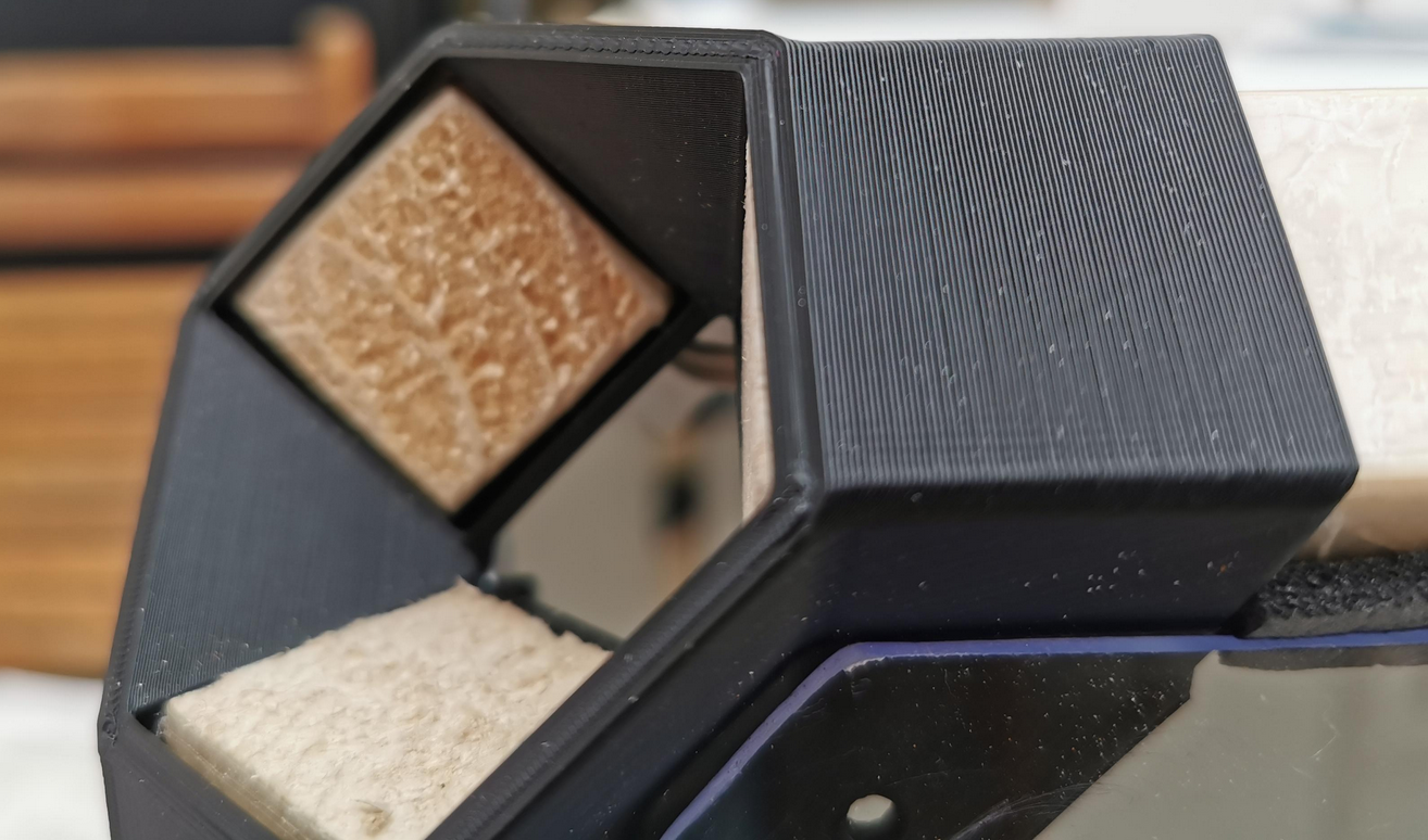

A titre de comparaison :
Jonction-P de mon caisson en cours réaliser avec du PLA BasicFil Noir en couche de 0.20, vitesse d'impression 80mm/s remplissage et 40mm/s parois,
photo prise en macro lumière rasante pour faire ressortir les couches a l'oeil nu on les vois bien moins.

Il y a rien de méchant c'est assez propre mais oui mais oui tu quelques ligne plus marqué
En comparaison une impression PETG sur la mienne :
J'utilise beaucoup le PETG translucide car on vois beaucoup moins les couches par contre ont vois plus facilement le remplissage si on fait pas gaffe. Impression en 0.2 a 60mm/s.

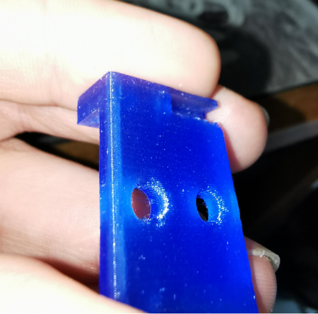

Salut j'ai enfin commencé a sortir quelque chose qui devient potable.
avec une largeur de parois a 0.36 hauteur de couche 0.2 vitesse 50mm/s 3 parois/3couches supérieur et inferieur un essuyage de 0.3. ca commence a ressembler a quelque chose 😅
C'est moi ou la partie haute est plus écrasé et du coup la largeur de ton cube est pas constante ?
