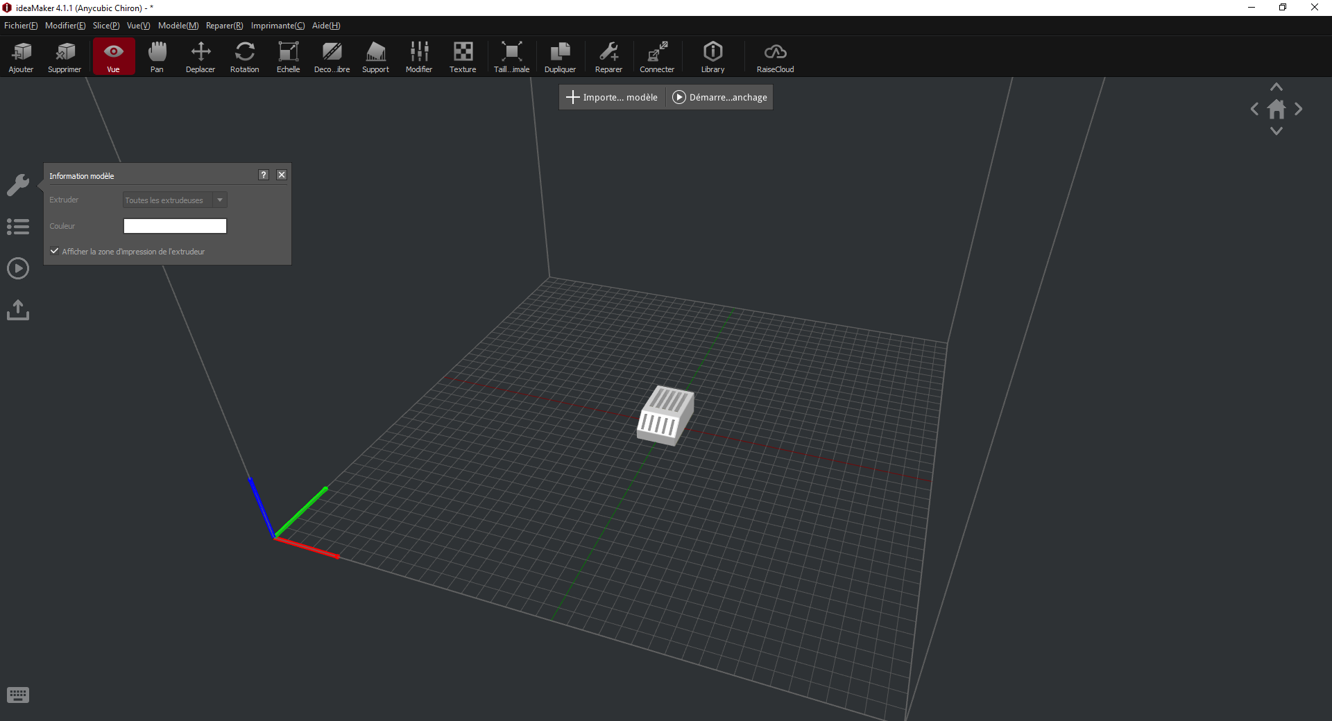

legired Posté(e) Mai 7, 2021 Auteur Posté(e) Mai 7, 2021 (modifié) "grande surface" est un grand mot, la pièce que je me prend pour référence fait 31x47x19 mm donc on est quand même sur un petit truc quand on le compare au plateau ! c'est juste plus "grand" que le calicube qui fait 20x20x20 ^^ Trop de chauffe, Hmm a la limite il faudrait que je regarde du coté du fanduct Niveau hotend je suis vraiment confiant, je l'ai démontée / remontée a plusieurs reprises pour vérifier qu'il n'y avait pas de plastique dans le heatbreak ou quoi, franchement elle est mega clean, pour la ventilation, j'avais un sunon 40mm que j'ai fini par remplacer par le ventilo 30mm d'origine, et franchement ça coule bien, puis je n'ai pas de son/ marque sur la filament de la part de l'extrudeur qui pourrait faire pensé a un potentiel bouchage de la hotend le cube est fini, le problème semble présent dessus aussi, et encore plus étrange, l'imprimante a déconner a un moment donner, je pense un cable ou quoi qui a du se coincé, j'y jeterais un oeil, mais ça donne une idée du print J'ai vérifier le fanduct, le ventilo souffle bien au niveau de la buse et tous Modifié (le) Mai 7, 2021 par legired

legired Posté(e) Mai 8, 2021 Auteur Posté(e) Mai 8, 2021 (modifié) J'aimerais bien mais elle est trop p'tite pour mes projets ! edit : voici le dernier test, avec la trigorilla et un autre filament : toujours pas fameux hein Modifié (le) Mai 8, 2021 par legired 1
