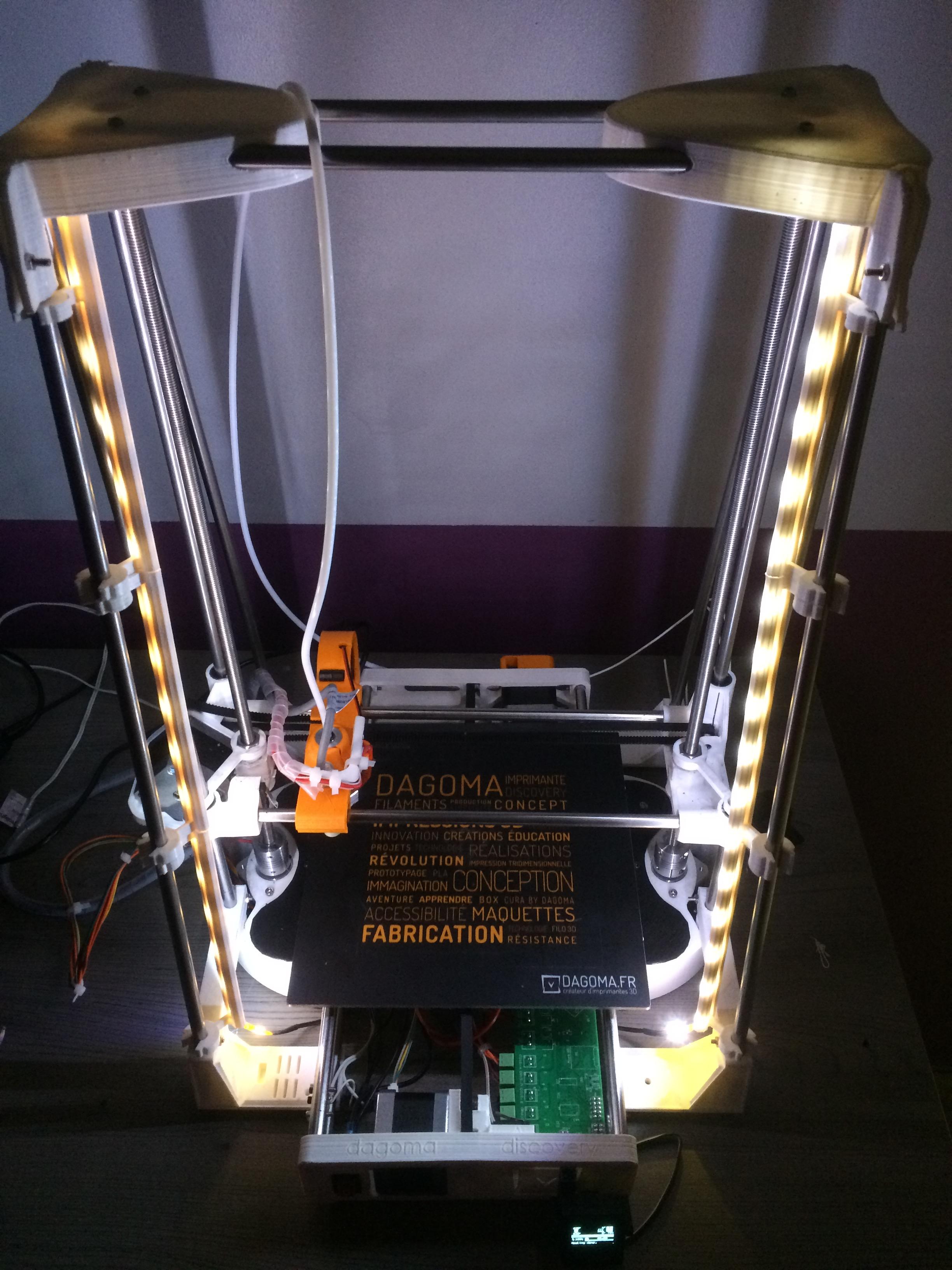

fragator Posté(e) Juin 28, 2016 Partager Posté(e) Juin 28, 2016 j ai acheter il y a quelque annee, un petit lots de bande leds autocollante pour phare voiture. j ai bien envie de les intégrer a mon imprimante, mais je ne suis par sur quel pourrez être compatible. ce sont des bande de 18 leds sur 50 cm, sur du 12v. ci compatible, ou les brancher?? Lien vers le commentaire Partager sur d’autres sites More sharing options...
Kharr Posté(e) Juin 30, 2016 Partager Posté(e) Juin 30, 2016 Bonjour, Si tes bandeaux de leds ne sont pas trop gourmands tu peux envisager de les connecter directement à la sortie de ton alimentation (en installant un petit interrupteur pour les allumer ou les éteindre éventuellement). Cordialement Lien vers le commentaire Partager sur d’autres sites More sharing options...
Nebraan Posté(e) Juin 30, 2016 Partager Posté(e) Juin 30, 2016 Tout dépend de l'état de ta D200. Si par chance tu as une alimentation plus puissante que celle d'origine (genre si tu as rajouté un plateau chauffant) tu peux directement brancher tes bandes LED dessus avec comme l'a dis @Kharr un interupteur. Maintenant si tu as juste l'alimentation d'origine et une disco sans ajout c'est un peux plus délicat et je sais pas si niveau puissance ça va passer. Y a déjà un ou deux topic dans la section upgrade il me semble qui parle de l'ajout d'un éclairage LED ça pourrait t'intéresser. Lien vers le commentaire Partager sur d’autres sites More sharing options...
Phoenix Posté(e) Juin 30, 2016 Partager Posté(e) Juin 30, 2016 Sur ce site, on trouve des transfo 220V- 12V pour 3.,77€. http://www.banggood.com/US-EU-100240V-Converter-Adapter-12V-2A-Power-Supply-For-LED-Strip-p-928624.html C'est ce que j'ai mis pour éclairer mon imprimante avec un ruban de leds et j'ai même rajouté un interrupteur à 1,65€ http://www.banggood.com/5_5x2_1mm-DC-Connector-Switch-Power-Plug-Cord-For-LED-Strip-p-948165.html Lien vers le commentaire Partager sur d’autres sites More sharing options...

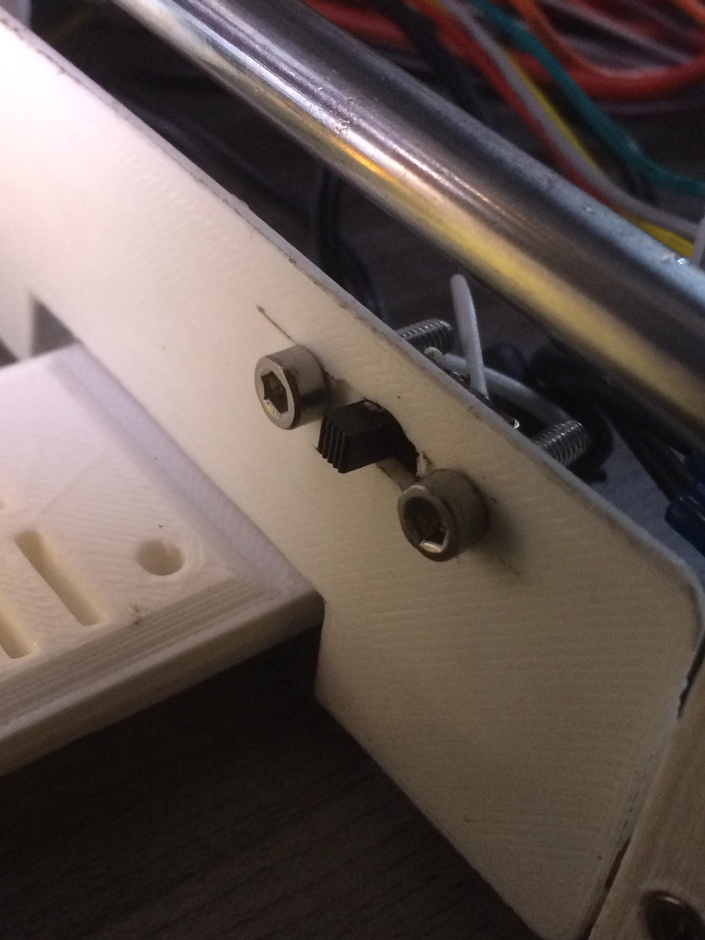

fragator Posté(e) Juin 30, 2016 Auteur Partager Posté(e) Juin 30, 2016 En fait, j aurai plus pensé à un branchement directement sur l interrupteur de la machine, (voir ci possible) je souhaite que les leds s allume au démarrage de la disco. et éventuellement ajouter un petit bouton poussoir pour éteindre les leds quand j en ai envie Lien vers le commentaire Partager sur d’autres sites More sharing options...

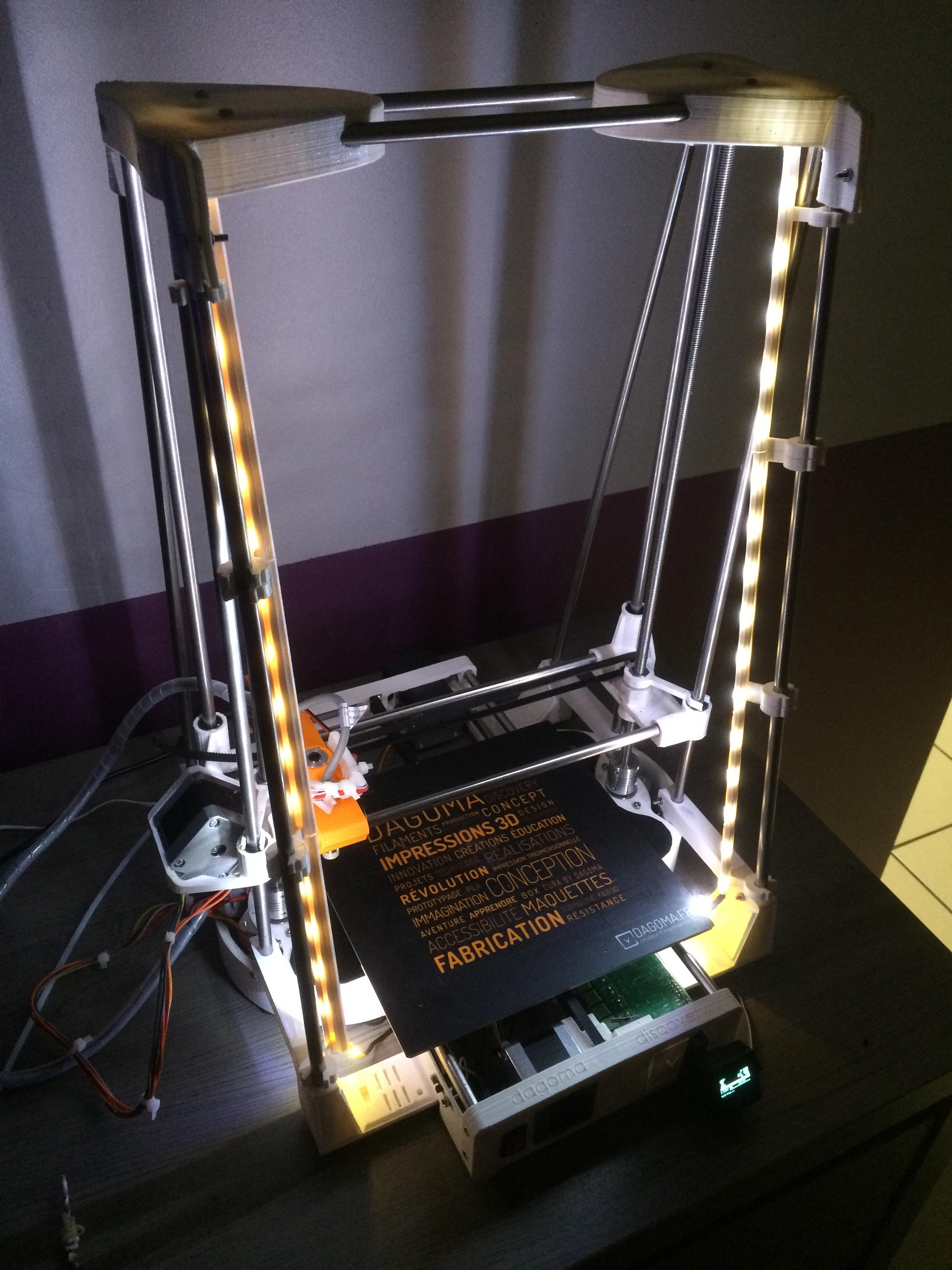

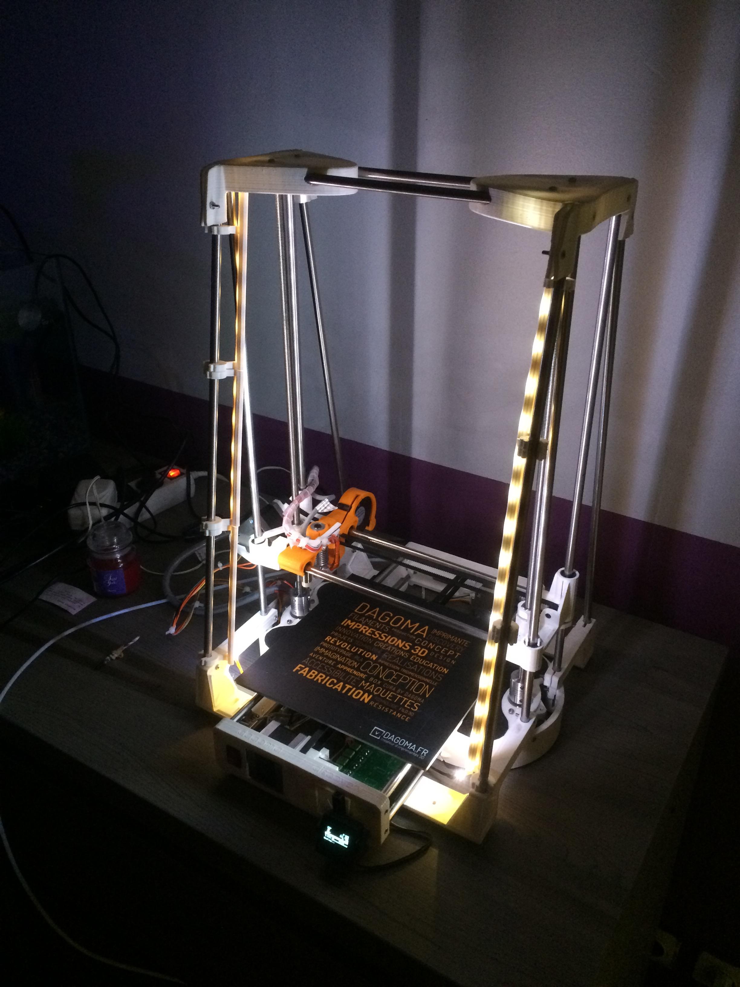

fragator Posté(e) Juillet 1, 2016 Auteur Partager Posté(e) Juillet 1, 2016 Bon, j ai suivi vos conseil, j ai brancher les leds sur une Alim a part, branche sur un petit interrupteur intégrer à la bécane. (Pas très jolie, mes ca fera l affaire pour l instant). Lien vers le commentaire Partager sur d’autres sites More sharing options...
