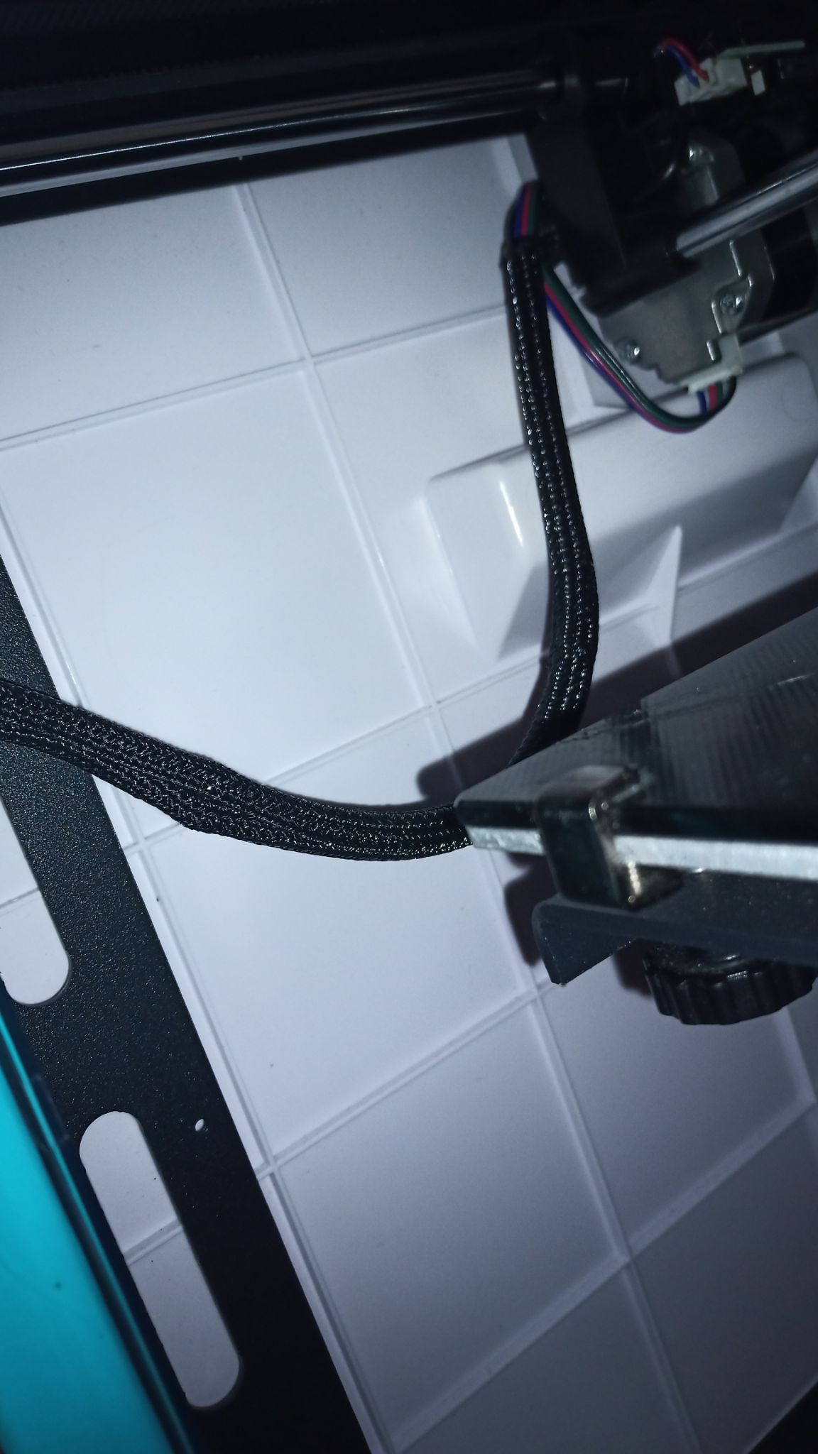

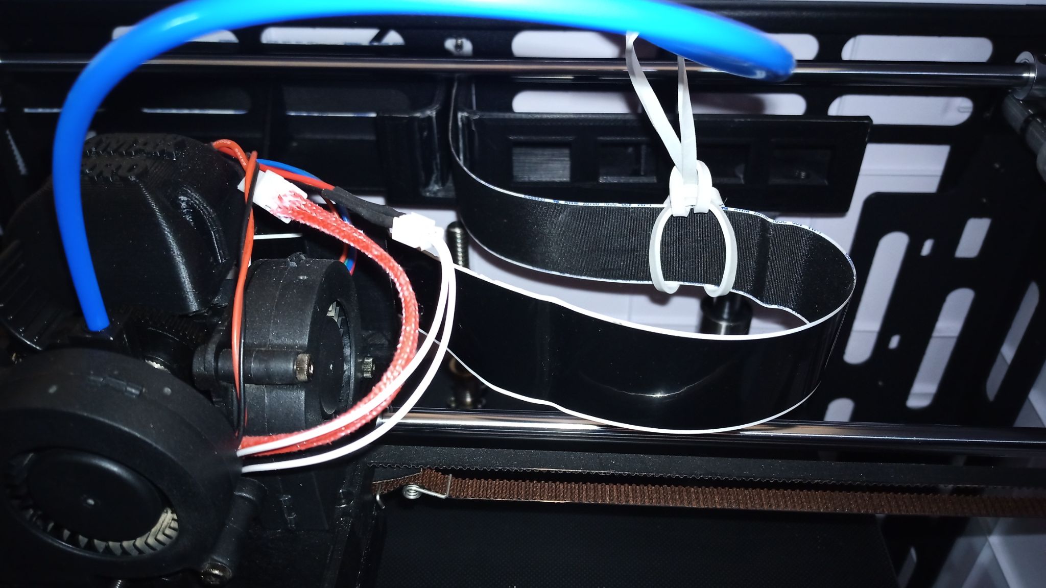

Oneil Posté(e) Avril 12, 2021 Partager Posté(e) Avril 12, 2021 Bonjour Comme evoquer dans un precedejnt post, je suis en possession d'une aNycubic 4maxpro v1.0 ; actuellement 3 defauts qui sont present le cable nappe de la tete frotte lors du deplacement, j'ai pu trouve sur internet unmodele 3D de plaque que l'on fixe sur le capot de la tete . il aurait il un autre moyen ou actuce pour supprimer ce frottement ? le toron de cable reliant le moteur pas à pas ,cote gauche , chez moi il sont accrochés grossierement avec des rilsans, frotte en permanence sur la paroi interne a chaque deplacement de l'axe au niveau du coffre de la poignée . ( je suis peut etre pas clair ?) le support en metal de la bobine , tres peu probant, sur certaines bobines, sa bloque legerement. j'ai effectivement apercu certains innovations sur ce point . lesquels sont les plus efficaces . ( roulement à bille, tuyau PVC,.....) merci de vos remontées. Lien vers le commentaire Partager sur d’autres sites More sharing options...
Ironblue Posté(e) Avril 12, 2021 Partager Posté(e) Avril 12, 2021 Alors pour la nappe Becardiy à modélisé un support pour la nappe qui évite qu'elle ne frotte sur l'axe X (version V4) https://www.thingiverse.com/thing:3852345, du coup pour protéger les connecteurs des ventillos faut imprimer un cache https://www.thingiverse.com/thing:3701673 Dans cette configuration je trouve la tête moins imposante mais surtout c'est plus facile d'accès pour mettre ou retirer le filament. Pour l'arrière lucdu19 à fait une protection qui se fixe sur le châssis, je l'ai un peu modifiée. nappe anycubic V2.stl J'ai ajouté un élastique qui suis le mouvement du tube ptfe, avec ça la nappe ne craint plus rien. Pour les câbles qui frottent sur la paroi, un manchon de câble, j'ai celui la : https://www.amazon.fr/gp/product/B088TNLKWC/ref=ppx_yo_dt_b_asin_title_o09_s00?ie=UTF8&psc=1 Support de bobine qui va bien (sauf pour les bobines en carton) : https://www.thingiverse.com/thing:3631858 Perso j'ai change l'emplacement de ma bobine (trouvé sur thingiverse) Je te conseil aussi de mettre un mosfet pour protéger la cm de la chauffe https://www.amazon.fr/gp/product/B074KZMJRB/ref=ppx_yo_dt_b_asin_title_o01_s00?tag=imp3dforum-21 et pour le support https://www.thingiverse.com/thing:4088102 Lien vers le commentaire Partager sur d’autres sites More sharing options...

Oneil Posté(e) Avril 14, 2021 Auteur Partager Posté(e) Avril 14, 2021 bonjour merci pour les retours. je vais deja commencer par les modification sur le support de bobine le cable nappe. le cable des X avec la gaine ensuite le mosfet je vais l'acheter. Lien vers le commentaire Partager sur d’autres sites More sharing options...
Oneil Posté(e) Avril 19, 2021 Auteur Partager Posté(e) Avril 19, 2021 bonjour Petits retours. le support de bobine , super avec les roulement, mais à noter que lorsque la bobine est neuve et fonction de comment a ete enroule le filament , à la traction , la bobine peut faire un tour ou deux en liberant plus de longeur de filament que necessaire . Mais bon . bonne amelioration le cable nappe avec l'elastique s'est super, mais je pense faire reprendre et imprimer le support ci-dessus. la gaine , c'est fait et ca fonctionne bien mais les cables sont vraiment courts pour faire un love correct. Lien vers le commentaire Partager sur d’autres sites More sharing options...

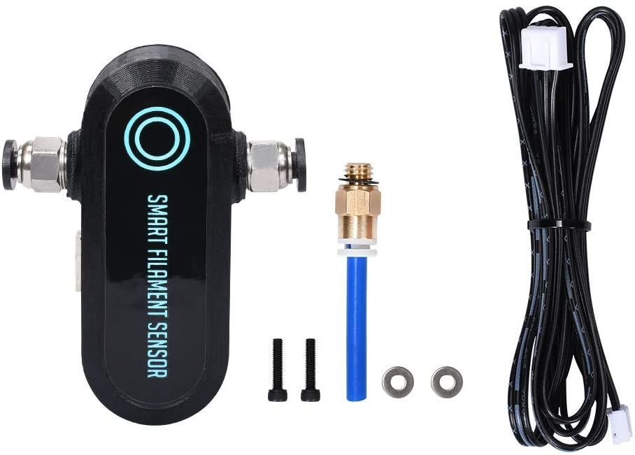

fred52120 Posté(e) Juin 25, 2021 Partager Posté(e) Juin 25, 2021 bonjour à tous, je déterre le post lol j'ai une 4 pro depuis quelques semaines déjà, et j'ai eus un soucis non évoqué ici ( visiblement) j'ai quelques fois de longs prints ou le fil se croise bêtement dans la bobine, résultat, blocage du fil, top quand on a un print de 12 h qui s'arrête à 9 au final, et du coup pas de moyen de détection! j'ai acheté un détecteur de déroulage de filament, comme sur la photo, mais par contre, je ne sais pas ou le raccorder et d'un, mais il me faut certainement modifier mon marlin :/. si quelqu'un d'entre vous a déjà fait ça, je suis preneur merci à vous Lien vers le commentaire Partager sur d’autres sites More sharing options...
Titouvol Posté(e) Juin 27, 2021 Partager Posté(e) Juin 27, 2021 (modifié) Idéalement créer un nouveau post aurait été plus pratique. Sinon je ne connais pas spécifiquement ce matériel, mais je pense qu'il doit juste venir en remplacement de ton détecteur actuel. La différence sera juste qu'il stoppera l'imprimante non seulement lorsque le filament est absent, mais aussi lorsqu'il arrête d'avancer. Modifié (le) Juin 27, 2021 par Titouvol 1 Lien vers le commentaire Partager sur d’autres sites More sharing options...
