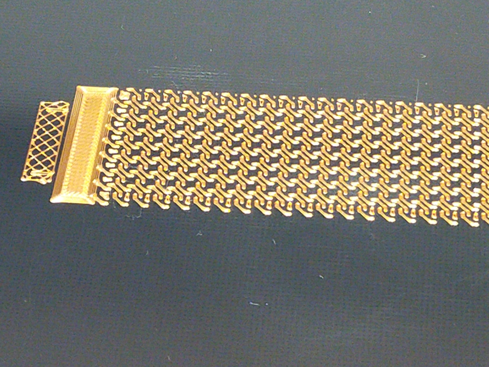

Edso60 Posté(e) Avril 16, 2021 Partager Posté(e) Avril 16, 2021 Bonjour, J'ai eu du mal à faire mettre à niveau mon plateau. Le centre est en creux. J'ai fait le test de niveau préconisé sur ce site: https://docarti.fr/les-tests-a-imprimer/ . Les carrés de devant sont OK, le carré AR gauche est un peu écrasé sur toute la surface et d'AR droit est un peu écrasé sur la moitié de la surface. Pour le centre la buse est un peu trop loin (je reprends la terminologie employée sur ce site). Pensez-vous qu'il existe une solution pour résoudre ce problème? Merci pour vos réponses! Edso Lien vers le commentaire Partager sur d’autres sites More sharing options...

Edso60 Posté(e) Avril 17, 2021 Auteur Partager Posté(e) Avril 17, 2021 Il y a 4 heures, Jojo3D a dit : @Edso60, surtout si tu es débutant et comme te l'as exprimé @J-Philippe, toute technique doit être assimilée avant d'évoluer vers des solutions complexes. Peut-être serait-il bon de te rappeler certains préalables avant de régler la hauteur de plateau : 1°) Le positionnement des Fins de course mécaniques : Comme tu as pu imprimé des tests de calibrage même imparfaits, les fins de course sont sûrement bien réglés. 2°) la stabilité mécanique du guide chariot Y : ton plateau d'origine doit pouvoir naviguer sur toute sa longueur Y sans aucun jeu X ou Z. Pas de dur ou de mou ressenti sur toute la longueur Y. Le plateau doit être perpendiculaire au portique (ça sera mieux pour imprimer dans les limites de la zone d'impression) et tes 4 vis seront bien positionnées pour un réglage efficace. Les 6 écrous anti-retour des roues de chariot doivent être sérieusement serrées. Bien sûr, pas de gêne mécanique pour la câblerie du plateau. 3°) la hauteur du plateau (plateau à froid à moins que tu possèdes des doigts en réserve) : Serrage des molettes régulier et proportionnel : il faut engager chaque molette en séquence avec les autres, par exemple 1 tour chacune, pour garder un pseudo parallélisme qui exercera un minimum de contrainte sur le plateau en verre. Pression première sur les ressorts : serrer les molettes comme indiqué précédemment jusqu'à un peu plus que la moitié de course des ressorts ET surtout sûr d'être positionné en dessous du niveau de la buse en Home Z. Utiliser exclusivement une feuille A4 80 grammes de qualité (norme => 0.1mm épaisseur) : Plier fortement la feuille en 4 => 0.4mm d'épaisseur, régler grossièrement la hauteur du plateau par 1/2 tour maximum sur chaque molette (ne pas se mélanger les pinceaux sinon retour au premier point). Réglage fin : déplier la feuille de papier pour obtenir 0.2 d'épaisseur et agir sur 1/4 tour maximum sur chaque molette. Premier équilibrage : Vérifier chaque point de test d'épaisseur pour vérifier la planéité basique du plateau, ajuster si nécessaire. Réglage final : déplier la feuille de papier pour obtenir 0.1 d'épaisseur et agir sur 1/16 tour maximum sur chaque molette. Dernier équilibrage : Vérifier chaque point de test d'épaisseur pour vérifier la planéité basique du plateau, ajuster si nécessaire. Si tu as un défaut pendant la procédure de hauteur du plateau, tu as sûrement un problème de planéité de celui-ci. Sinon, ça devrait rouler. P.S. 1 : Sur le forum et sur le site du fabricant, on te conseille le réglage du plateau à chaud. Personnellement, je fais toujours le réglage à froid et je n'ai aucun problème d'adhérence pour imprimer une première couche de SYLK à 50 mm/s (vitesse maxi constructeur SYLK) et on peut faire bien mieux. Je crois que c'est à chacun de faire sa propre expérience et trouver sa méthode personnelle. P.S. 2 :Pour le fantasme de l'imprimante universelle qui sortirait du carton toute seule, se brancherait et imprimerait des tonnes de filament sans aide aucune, je crois que c'est raté : Si nos imprimantes sont bien montés de la même manière sur des gabarits précis, on ne peut pas être sûr du grain de sable qui n'aurait jamais du être là pile-poil à ce moment pour foutre la m... De plus, chacun d'entre nous travaille dans des conditions et dans un environnement différents qui ne permettent pas de décrire des méthodes universelles de réglages. Enfin, après chaque réglage, notre imprimante devient unique et aura un comportement inexorablement différent de toutes les autres. Nous pouvons seulement essayer de donner des pistes de détection de désordres pour vous aider à résoudre vous-mêmes les problèmes que vous rencontrez. Merci Jojo, Je vais suivre ta méthodologie. Je vous tiens au courant des résultats. Bon week-end Lien vers le commentaire Partager sur d’autres sites More sharing options...
Edso60 Posté(e) Avril 19, 2021 Auteur Partager Posté(e) Avril 19, 2021 Le 17/04/2021 at 14:21, Jojo3D a dit : @Edso60, surtout si tu es débutant et comme te l'as exprimé @J-Philippe, toute technique doit être assimilée avant d'évoluer vers des solutions complexes. Peut-être serait-il bon de te rappeler certains préalables avant de régler la hauteur de plateau : 1°) Le positionnement des Fins de course mécaniques : Comme tu as pu imprimé des tests de calibrage même imparfaits, les fins de course sont sûrement bien réglés. 2°) la stabilité mécanique du guide chariot Y : ton plateau d'origine doit pouvoir naviguer sur toute sa longueur Y sans aucun jeu X ou Z. Pas de dur ou de mou ressenti sur toute la longueur Y. Le plateau doit être perpendiculaire au portique (ça sera mieux pour imprimer dans les limites de la zone d'impression) et tes 4 vis seront bien positionnées pour un réglage efficace. Les 6 écrous anti-retour des roues de chariot doivent être sérieusement serrées. Bien sûr, pas de gêne mécanique pour la câblerie du plateau. 3°) la hauteur du plateau (plateau à froid à moins que tu possèdes des doigts en réserve) : Serrage des molettes régulier et proportionnel : il faut engager chaque molette en séquence avec les autres, par exemple 1 tour chacune, pour garder un pseudo parallélisme qui exercera un minimum de contrainte sur le plateau en verre. Pression première sur les ressorts : serrer les molettes comme indiqué précédemment jusqu'à un peu plus que la moitié de course des ressorts ET surtout sûr d'être positionné en dessous du niveau de la buse en Home Z. Utiliser exclusivement une feuille A4 80 grammes de qualité (norme => 0.1mm épaisseur) : Plier fortement la feuille en 4 => 0.4mm d'épaisseur, régler grossièrement la hauteur du plateau par 1/2 tour maximum sur chaque molette (ne pas se mélanger les pinceaux sinon retour au premier point). Réglage fin : déplier la feuille de papier pour obtenir 0.2 d'épaisseur et agir sur 1/4 tour maximum sur chaque molette. Premier équilibrage : Vérifier chaque point de test d'épaisseur pour vérifier la planéité basique du plateau, ajuster si nécessaire. Réglage final : déplier la feuille de papier pour obtenir 0.1 d'épaisseur et agir sur 1/16 tour maximum sur chaque molette. Dernier équilibrage : Vérifier chaque point de test d'épaisseur pour vérifier la planéité basique du plateau, ajuster si nécessaire. Si tu as un défaut pendant la procédure de hauteur du plateau, tu as sûrement un problème de planéité de celui-ci. Sinon, ça devrait rouler. P.S. 1 : Sur le forum et sur le site du fabricant, on te conseille le réglage du plateau à chaud. Personnellement, je fais toujours le réglage à froid et je n'ai aucun problème d'adhérence pour imprimer une première couche de SYLK à 50 mm/s (vitesse maxi constructeur SYLK) et on peut faire bien mieux. Je crois que c'est à chacun de faire sa propre expérience et trouver sa méthode personnelle. P.S. 2 :Pour le fantasme de l'imprimante universelle qui sortirait du carton toute seule, se brancherait et imprimerait des tonnes de filament sans aide aucune, je crois que c'est raté : Si nos imprimantes sont bien montés de la même manière sur des gabarits précis, on ne peut pas être sûr du grain de sable qui n'aurait jamais du être là pile-poil à ce moment pour foutre la m... De plus, chacun d'entre nous travaille dans des conditions et dans un environnement différents qui ne permettent pas de décrire des méthodes universelles de réglages. Enfin, après chaque réglage, notre imprimante devient unique et aura un comportement inexorablement différent de toutes les autres. Nous pouvons seulement essayer de donner des pistes de détection de désordres pour vous aider à résoudre vous-mêmes les problèmes que vous rencontrez. J'ai suivi ta méthodologie pas à pas. J'ai toujours un léger creux au milieu, de l'ordre de 0,1 mm par rapport aux 4 coins. C'est pas trop mal , je ne pense pas avoir mieux. Merci encore à ceux qui m'ont aidé. Edso Lien vers le commentaire Partager sur d’autres sites More sharing options...
