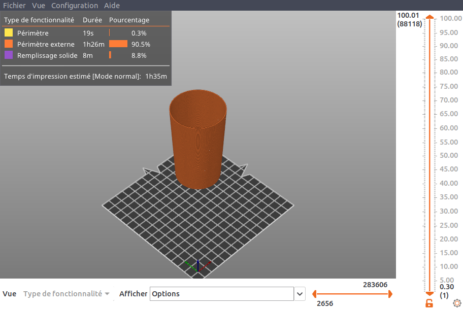

Je fait des essais de Velocity Painting ( https://github.com/MarkWheadon/velocity-painting/ ) et pour me faciliter la tache, je cherche a effectuer de manière automatisé (script bash linux) des captures d’écrans d'une fenêtre de prévisualisation pour un lots de fichier g-code en Vue "Vitesse" et/ou "Débit Volumique".
Je bloque pour trouver une application de prévisualisation qui peut être exécuté en ligne de commandes avec en argument de la ligne de commande les paramètres du mode de vue.
Ex : avec "prusa-gcodeviewer", je sais ouvrir un fichier g-code, mais après, pour changer la vue ... en ligne de commande ... (je voudrais éviter d'avoir a utiliser un outil / script de contrôle de souris / clavier ou m'installer un outils de TNR ... mais si il n'y a que cela ...) (car après dans mon script bash, un coup de "xwd" sur un retour d'un "grep" d'un "wmctrl" puis un "convert" me donne un fichier ".png" d'une capture de la fenêtre. Mais, la vue par défaut ne me va pas ...)
$ ./prusa-gcodeviewer ../../3dp_vp_04_2021/out_2021_04_17/vp0C2_PatternSButterfly.jpg_A.gcode

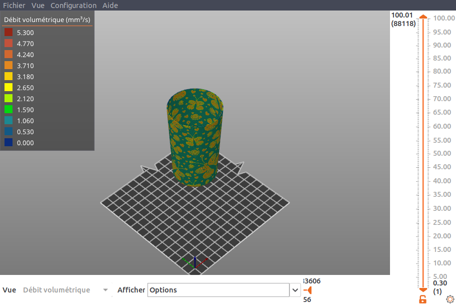

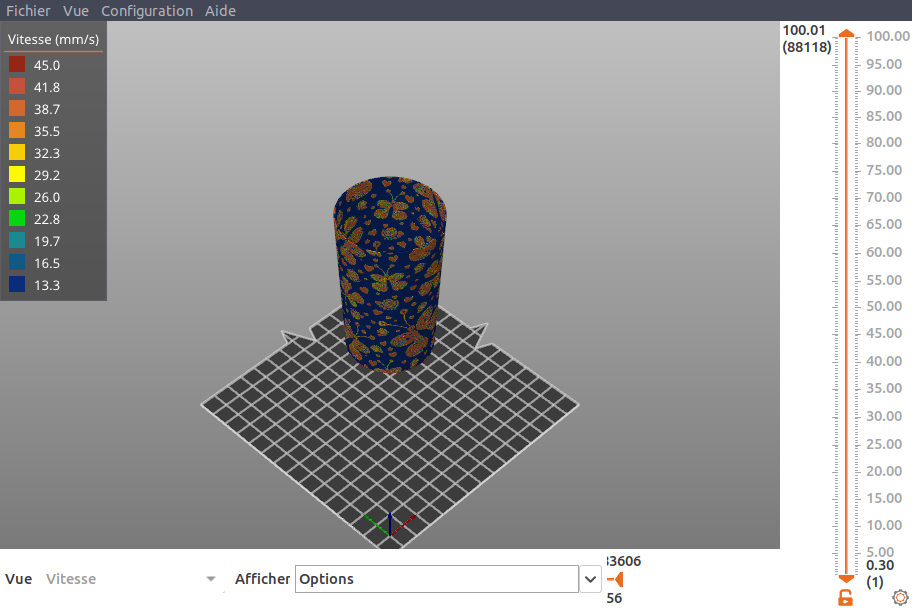

Et je voudrais passer a la vue "Vitesse" (je n'ai pas trouvé de raccourcies clavier ... ) là j'ai du aller sélectionner a la sourie pour avoir
ou la vue "Débit volumétrique"
Merci si vous avez le truc pour faire cela (l'argument a utiliser ou une technique de changement de vue en raccourcies clavier émulable depuis un script bash linux ou le fichier de configuration de prusa-gcodeviewer si on peut y changer la vue par défaut ... je voudrais aussi éviter de recompiler ma version de prusa-gcodeviewer pour cela ... ) ou un autre outil de prévisualisation qui permet cela en ligne de commande.

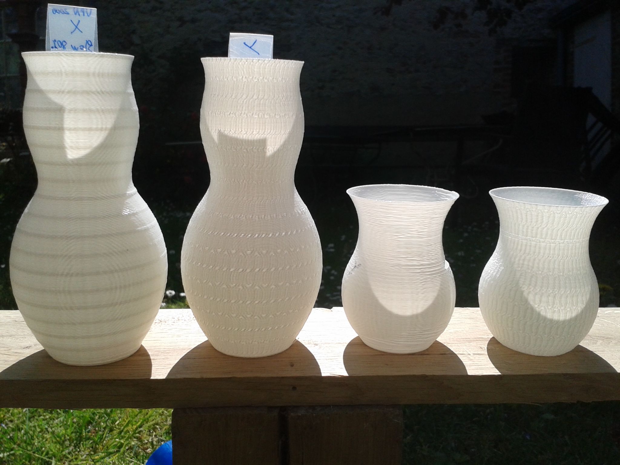

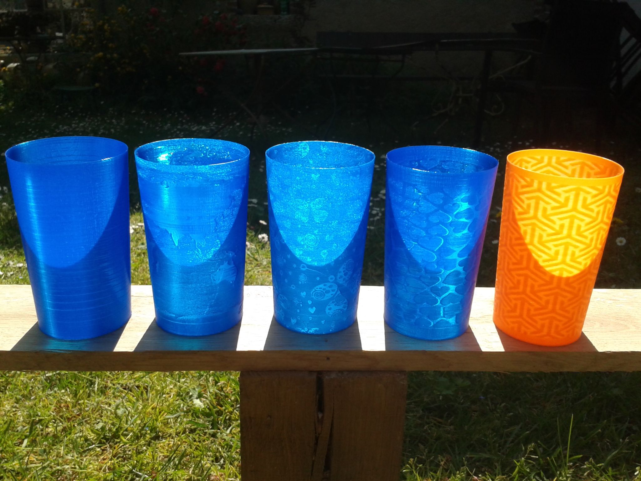

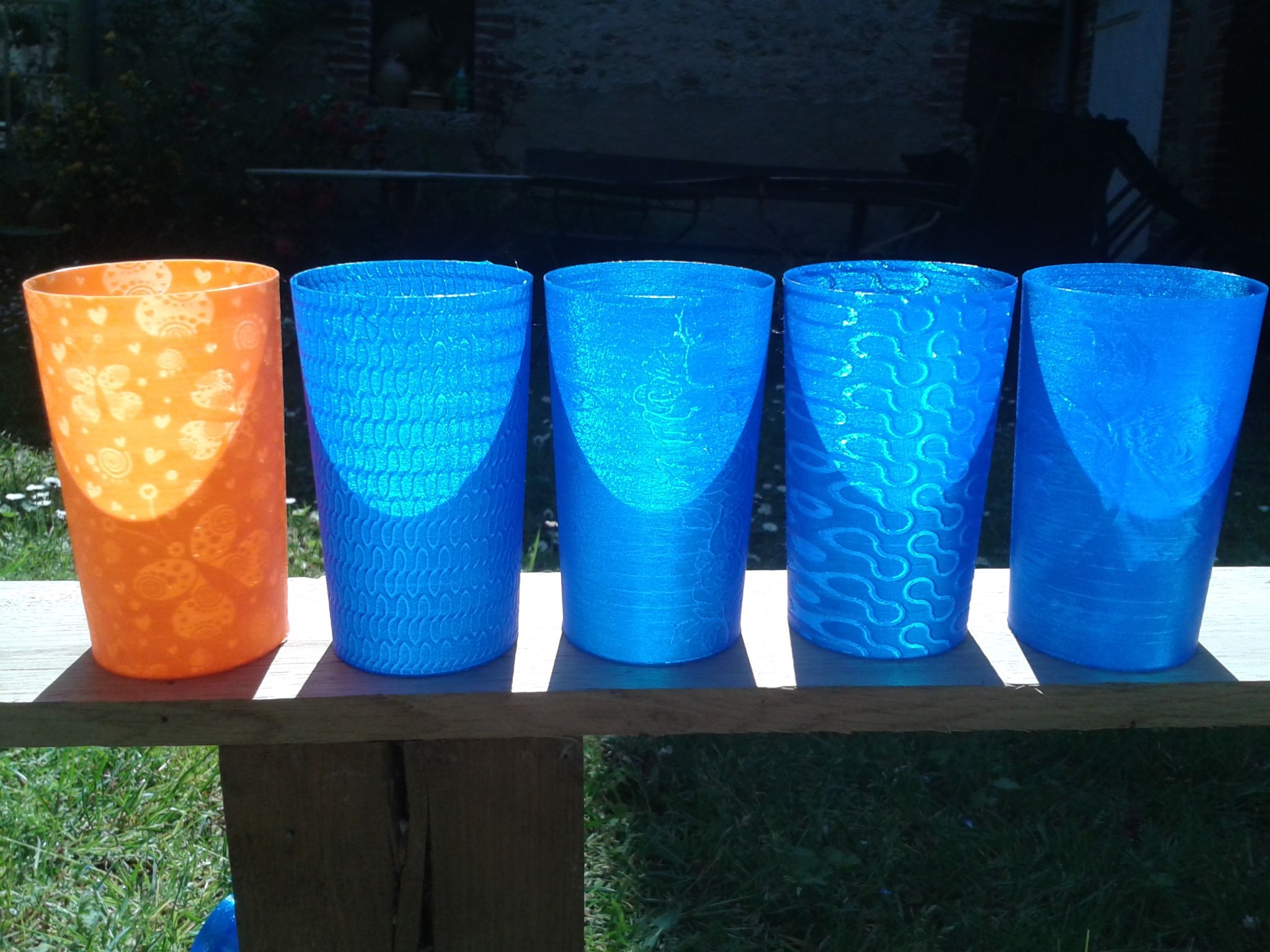

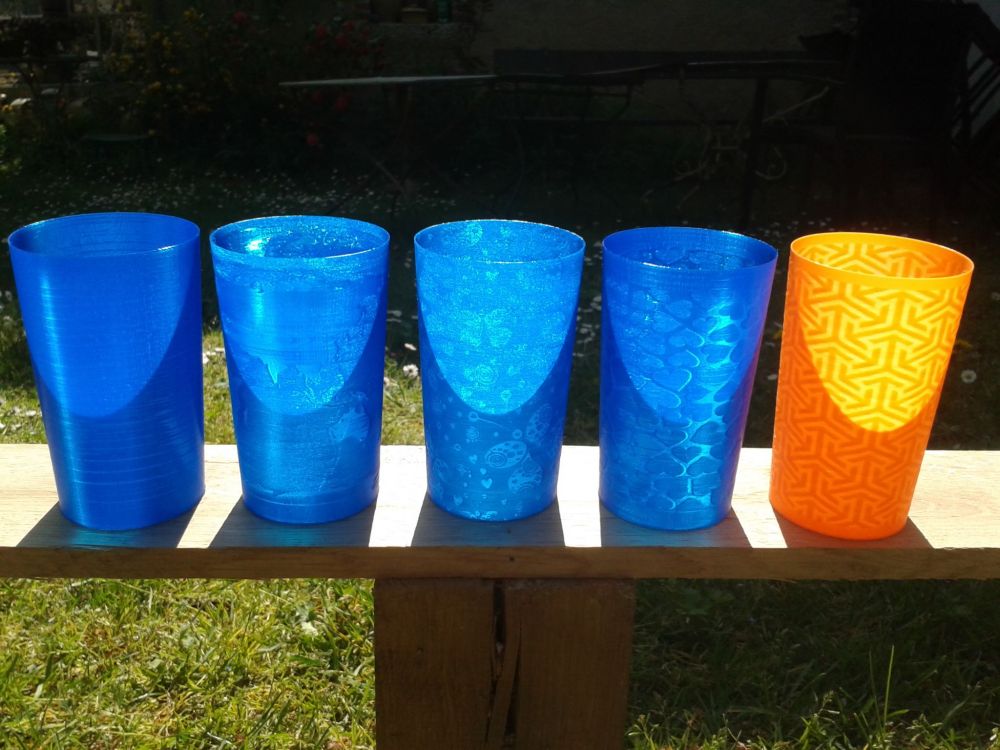

Bon je laisse en plan le coté images des prévisualisation des fichier .gcode post traitement de Velocity Painting ...

Ce n'est pas tout à fait la même chose mais Ideamaker depuis sa dernière version permet d'appliquer des textures : https://www.raise3d.com/academy/how-to-apply-texture-in-ideamaker/
