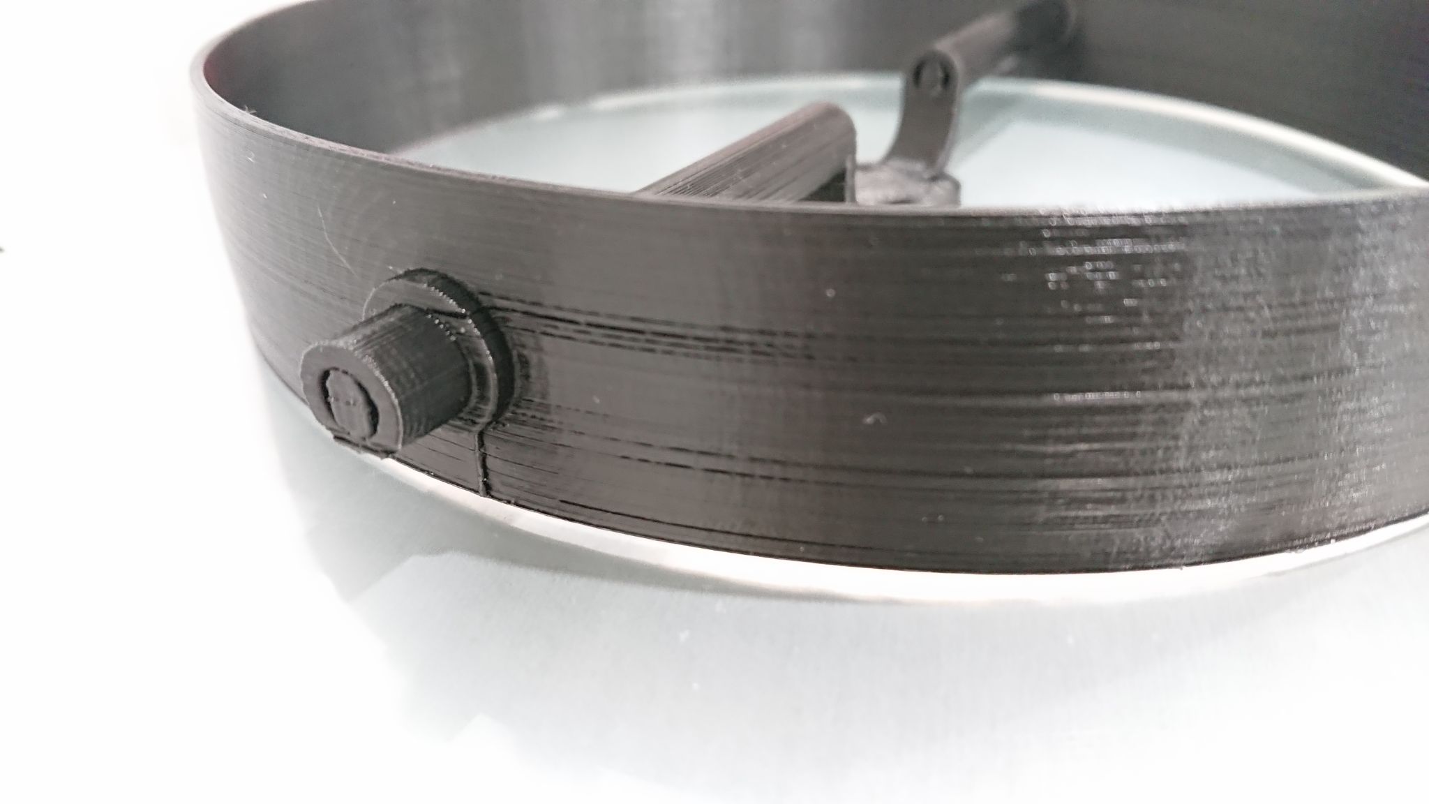

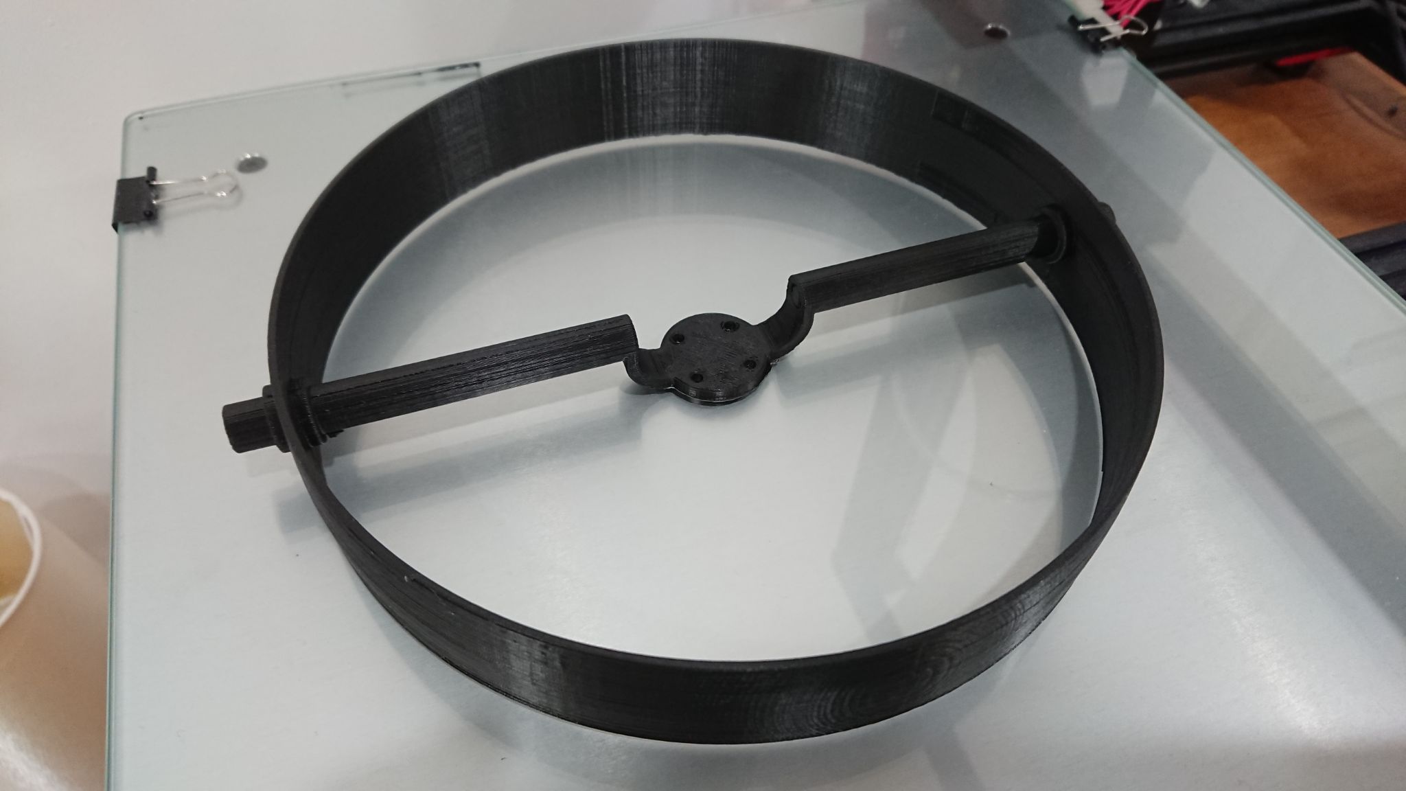

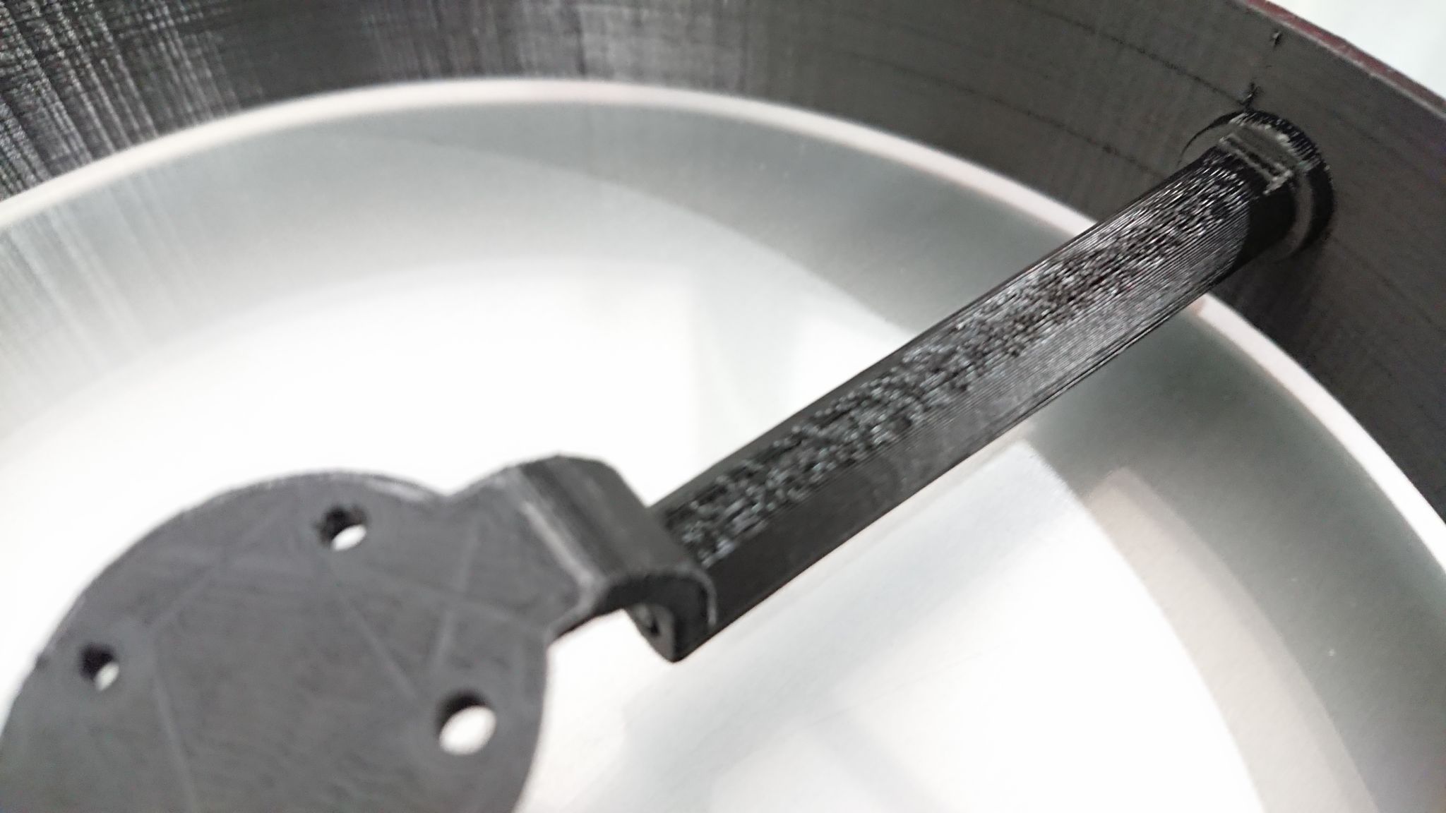

Je suis débutant en impression 3D, et j'essaie d'améliorer mes impressions, j'ai une Alfawise U20 et j'imprime en PLA sur un plateau en verre 🙂
J'arrive à avoir des résultats de mieux en mieux sur mes pièces avec les tutos & les articles qui permettent d'identifier "les causes des problèmes". Mais aujourd'hui je suis bloqué, impossible de trouver des solutions à mes dernier "problèmes", c'est pourquoi je demande de l'aide ici 😄
J'ai joint des photos de ma dernière impression, qui illustre bien les problèmes que j'ai:
Première photo: La pièce en entier
Deuxième photo: Exemple des légères fissures que j'ai sur les surfaces
Troisième photo: Le dessous des cylindres horizontaux, malgré les supports, sont très mal imprimés
Des idées pour résoudre ces problèmes ? Merci d'avance pour votre aide 🙂

Peut etre un probleme de temperature et un manque de matiere. Pour les lignes parralleles qu'on voit, c'est que ta buse repart toujours du meme point, il faut choisir "random" dans "Z seam Alignement" sous Cura.
Il faut calibrer ton extrudeur c'est assez important pour la matiere:
https://www.dealabs.com/visit/comment/33373943/10650317
voila ce que je vois à premiere vue pour mon oeil qui apprends aussi. De la lecture:
https://wiki.logre.eu/index.php/RepRap_printDoctor
