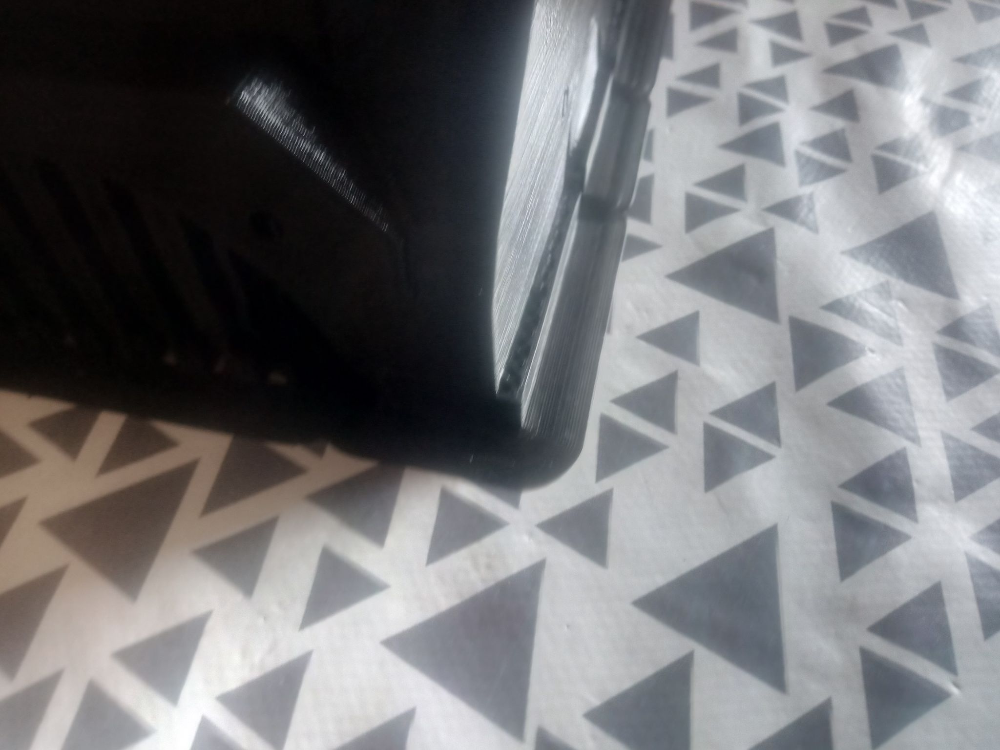

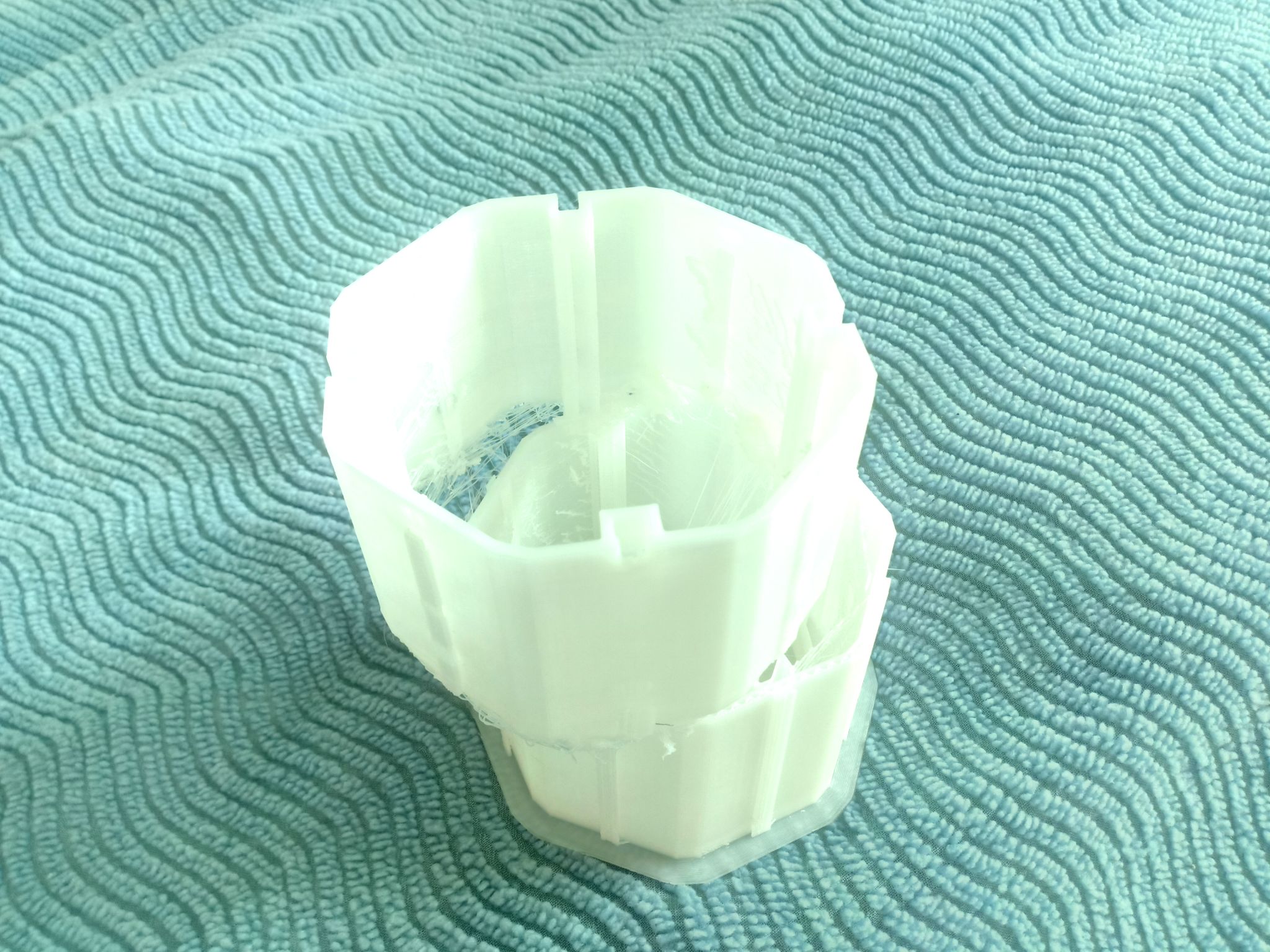

Oneil Posté(e) Avril 23, 2021 Posté(e) Avril 23, 2021 Bonjour à tous et toutes Sur ma premier impression de grande hauteur , j'ai eu une coupure horizontale sur une piece de grande hauteur . votre avis sur la raison de la coupure votre avis sur les residus de filaments, un probleme de reglade dans CURA ? Pour cura , j'ai la derniere version 4.8 , la configuration du profil par defaut lors du choix de l'imprimante . j'imprime en qualite moyenne dans cura. ( aucun parametre par defaut dans cura on etait touché) merci
Ironblue Posté(e) Avril 23, 2021 Posté(e) Avril 23, 2021 Décalage, du surement à une courroie détendu ou la buse à accroché l'impression mais je penche plus pour la courroie. Vérifie si elles sont bien tout tendu sur la V1 pour le X c'est super chiant vaut mieux mettre le tendeur fourni avec l'imprimante, pour le Y c'est plus facile faut juste que les deux soit tendu de la même manière.
DGEG09 Posté(e) Avril 24, 2021 Posté(e) Avril 24, 2021 salut, d'accord avec @Ironblue peut être aussi voir s'il n'y a pas un point dur sur le Z...mais comment le vérifier ? car même hors tension, je ne sais pas si tu arrives à bouger le plateau en Z...(perso, j'ai jamais essayé) ou alors teste d'autres pièces avec une hauteur similaire et si le défaut se présente toujours à la même hauteur, c'est très probable que cela vienne de l'axe Z.
Ironblue Posté(e) Avril 24, 2021 Posté(e) Avril 24, 2021 (modifié) Hors tension (ou moteur off dans le setup) tu peut monter ou descendre le plateau en tournant la vis sans fin, c'est un peut chiant mais fesable, en le montant et descendant via l'écran tu peut aussi le faire, dans ce cas, il devrait y avoir un bruit différent au niv du point dur. Regarde déjà les courroies c'est plus facile et plus probable comme souci. Modifié (le) Avril 24, 2021 par Ironblue

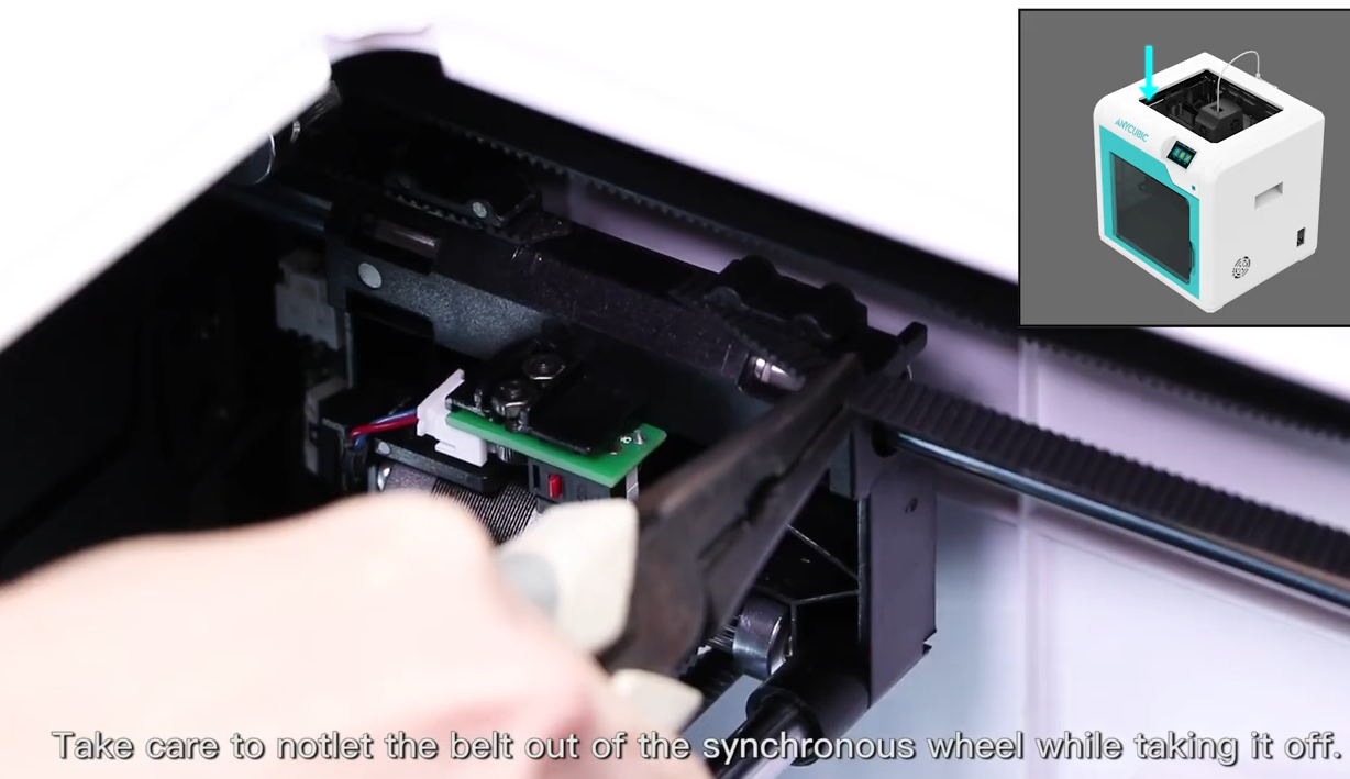

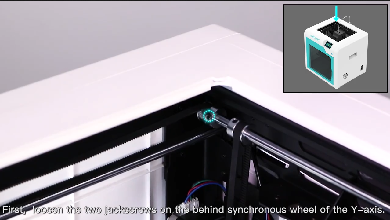

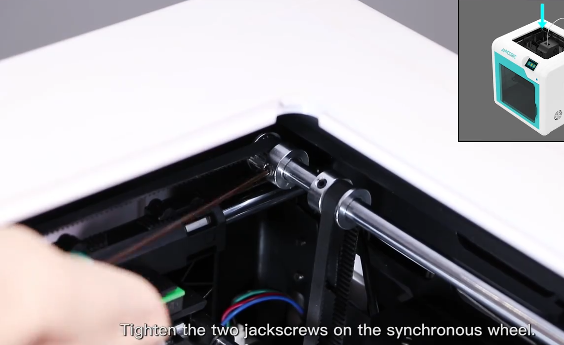

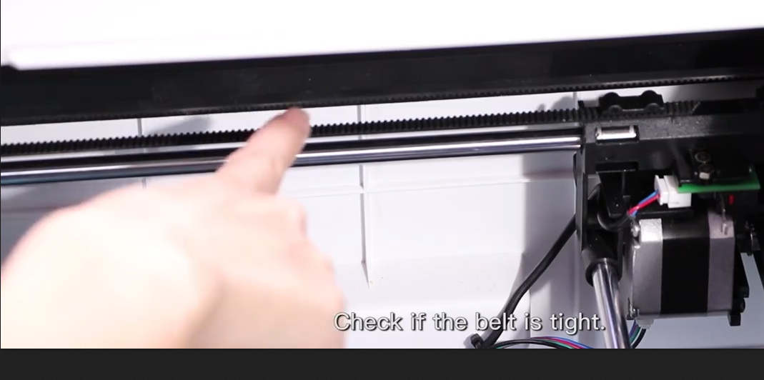

Oneil Posté(e) Avril 25, 2021 Auteur Posté(e) Avril 25, 2021 (modifié) bonjour à tous, Ironblue effectivement j'ai la courroie haut cote droite quand on est face à l'imprimante qui est detendue de beaucoup par rapport à sa petite soeur de gauche. la question : Comment retendre cette courroie ? Modifié (le) Avril 25, 2021 par Oneil

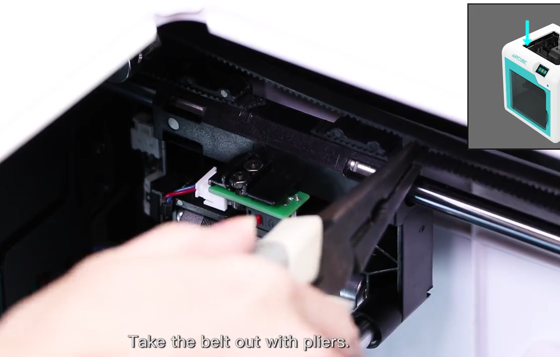

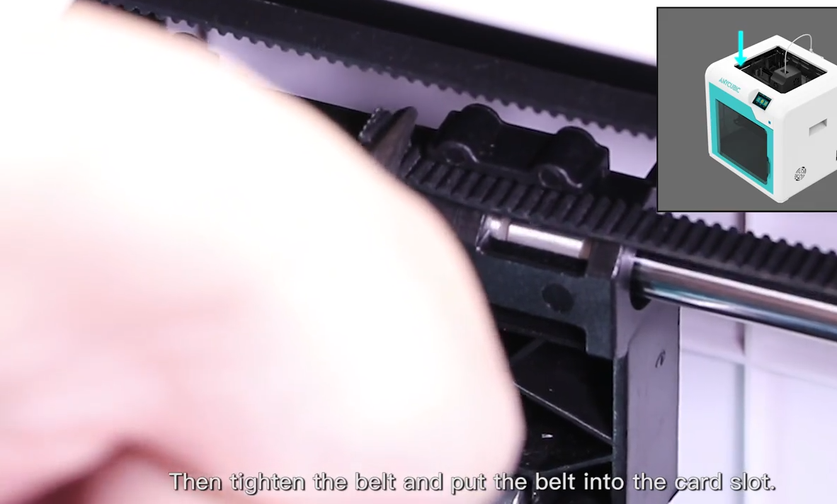

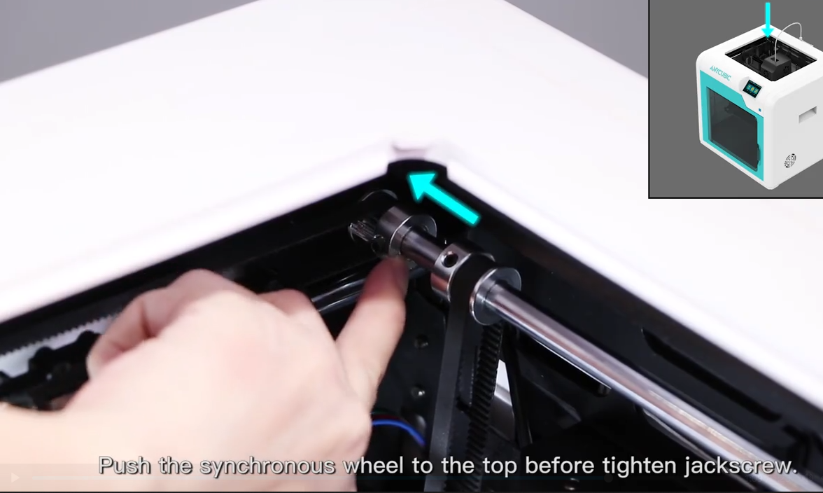

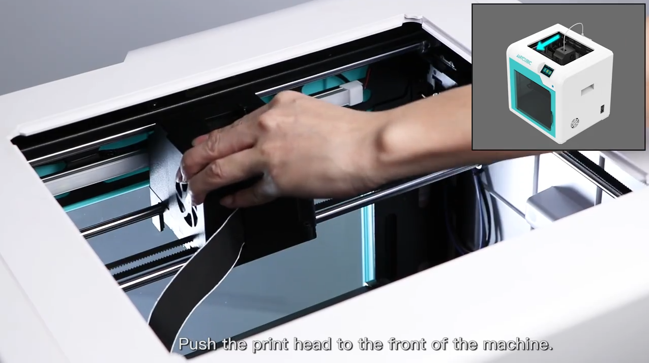

DGEG09 Posté(e) Avril 25, 2021 Posté(e) Avril 25, 2021 salut, je pense que c'est la courroie de l'axe Y. J'avais récupérer ce tuto par le SAV Anycubic: https://tbm-auth.alicdn.com/e99361edd833010b/aA15QyFwyu1xgjCVgZ5/TxNSjvcoTHEwmVNVcCB_227937700910_hd_hq.mp4?auth_key=1619378284-0-0-cdab5ed67c79bf241bd472adca2d225a A priori, la V1 et la V2 utilisent le même système (pour l'axe Y).
Oneil Posté(e) Avril 26, 2021 Auteur Posté(e) Avril 26, 2021 bonjour DGE09 merci pour ta reponse , mais le lien est invalide ( peut ete un code d'acces est necessaire)! cordialement
Oneil Posté(e) Mai 10, 2021 Auteur Posté(e) Mai 10, 2021 bonsoir à tous et toutes. merci pour ce diaporama DGEG09. Apres 2 pieces imprimées correctement, j'ai eu un decalage . les courroies sont tendues . j'imprime avec le lecteur de carte SD de l'imprimante. j'ai lubrifie les axes metalliques. Bref a part le slicer , actuellement cura4.8 , je comprends pas . ps: surtout j'en ai 20 à imprimer à raisonde 1J et 22heures.

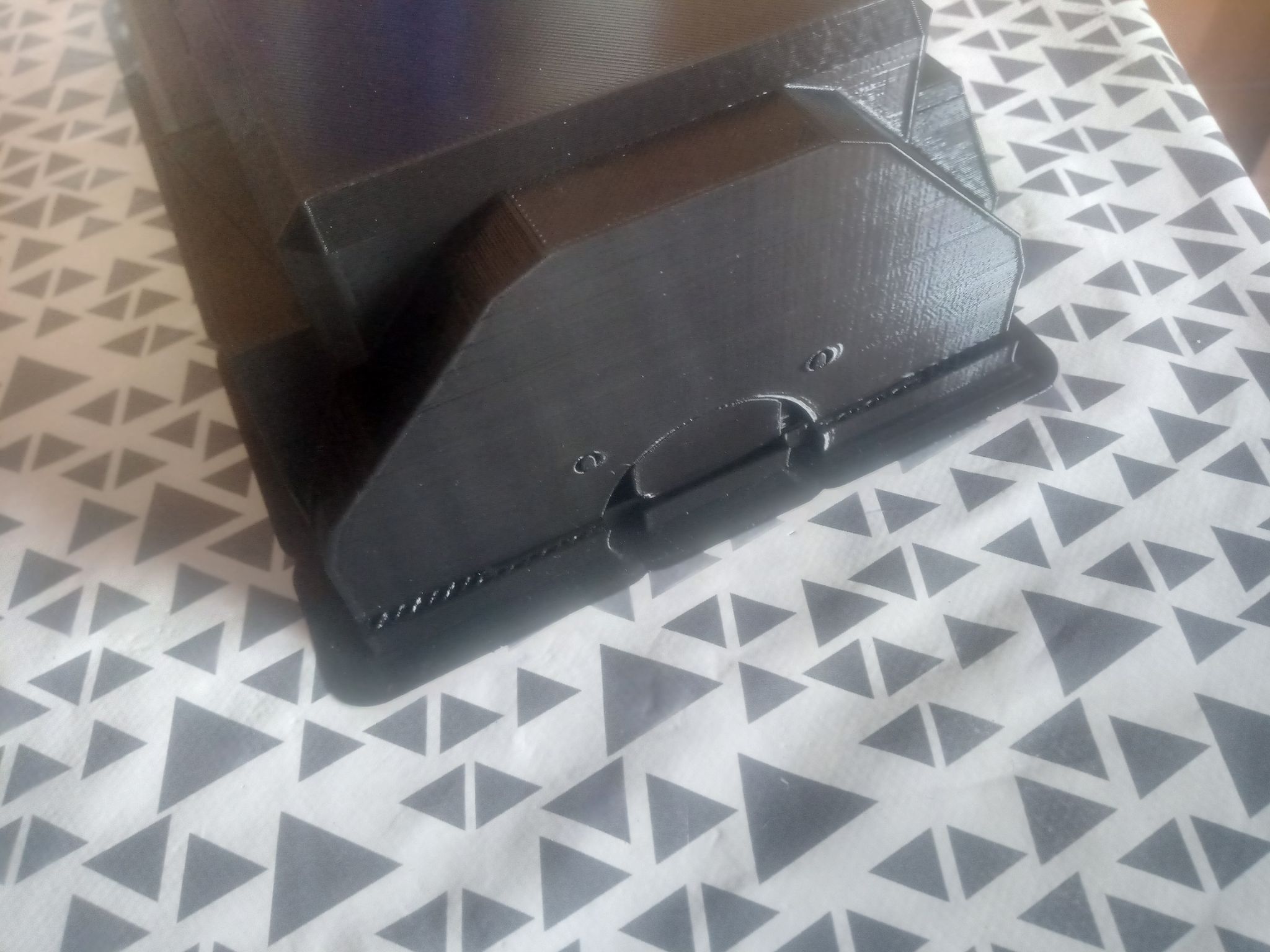

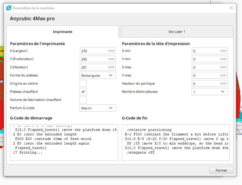

Oneil Posté(e) Mai 11, 2021 Auteur Posté(e) Mai 11, 2021 Anycubic 4max pro V1.0 dans cura 4.8 , le reglage de base pour anycubic 4maxpro v1.0 n'est pas bon pour la taille du plateau bonjour Au debut de ce post, le decalage arrivait sur n'importe quelles pieces de grande hauteur ( voir cylindre blanc ci dessus.)et n'importe tout ( courroie detendue). puis apres avoir suivi vos conseils ( tension courroie,carte SD,..),j'ai pu imprime quelques pieces de petites hauteurs. Constat les pieces moins hautes passent sans probleme. je vous mets l'ensemble des pieces. ( les pieces ont ete crées sous solidework). slicker cura 4.8. reglages d'origine mise à part la taille plateau (270*205*205 données constructeur de la doc) celles qui commence par P , j'ai eu aucun probleme. contrairement à celles commencant par G , ou seule la piece G A4 coque drapeau part2 est passée sans probleme ( apres 3 essais car j'avais un filament pourri qui cassé). il est vrai que le decalage se fait sur le bas de la piece pour les pieces commencant par G ........ il y a 2 zip car taille fichier trop importante. Ps: quand une impression se termine , en etant face à l'imprimante, la tete se parque dans le coin en haut à gauche avec un leger bruit de fin de course (du type je orce je peux pas aller plus loin). Dans ce coin aucun contact de ENdStop. merci de votre analyse Pcapuchon blaster 2.0.STL Pcapuchon drapeau 1(couleur de base).STL Pfixation coque(couleur au choix).STL Pjonction(couleur au choix).stl Gdiffuseur coque.STL G A4_coque drapeau part 2(couleur de base).rar GA4_coque drapeau part 1(couleur de base).rar

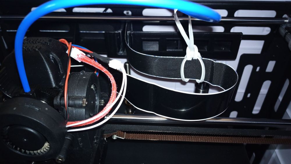

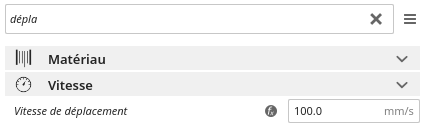

Ironblue Posté(e) Mai 11, 2021 Posté(e) Mai 11, 2021 Il faut changer de G-code de fin pour éviter de forcer sur le moteur en fin d'impression, je te met mon début et fin sur cura. Début : G21 ;metric values G90 ;absolute positioning M82 ;set extruder to absolute mode M107 ;start with the fan off G28 X0 Y0 ;move X/Y to min endstops G28 Z0 ;move Z to min endstops G1 Z15.0 F{speed_travel} ;move the platform down 15mm G92 E0 ;zero the extruded length G1 F200 E20 ;extrude 20mm of feed stock G92 E0 ;zero the extruded length again G1 F{speed_travel} M117 Printing... G5 Fin : M104 S0 ; turn off extruder M140 S0 ; turn off bed M84 ; disable motors M107 G91 ;relative positioning G1 E-1 F300 ;retract the filament a bit before lifting the nozzle, to release some of the pressure G1 Z+0.5 E-5 ;X-20 Y-20 F{speed_travel} ;move Z up a bit and retract filament even more G28 X5 ;Y5 ;move X/Y to min endstops, so the head is out of the way G1 Z10.0 F{speed_travel} ;move the platform down 40mm M84 ;steppers off G90 Pour les changer tu va dans les paramètres de la machine et tu fait un copier/coller des G-Code (c'est le même endroit que quant tu à changé la taille de ton plateau) pour le G-Code de début je n'ai pas mis le nettoyage sur la brosse (comme indiqué dans la notice) donc il faut le rajouter si tu le veux mais d'après se que j'ai vue dans tes fichier tu ne l'a pas mis et ton G-code de début est pratiquement le même que moi (si le tiens te convient garde le et change que celui de fin) Pour le décalage je ne pense pas que ça vienne du slicer (en tout cas j'ai rien vu d'anormal), je pense plus à un souci physique soit la buse à taper dans l'impression (pour X raisons) et c'est décalé (il y à le même bruit que quant ton moteur force en fin d'impression), soit ta courroie X n'est pas assez tendu, celle la est très chiante, j'ai aussi eu des soucis avec pensant qu'elle était assez tendu mais non et pour la tendre c'est la galère donc je te conseil de ne pas te faire chier avec et de mettre le tendeur fourni avec l'imprimante si tu ne l'a pas encore fait (ca ressemble à un ressort) On le voit sur cette photo J'ai plus aucun décalage depuis sauf si la buse est bloquée par un obstacle bien sur.
Oneil Posté(e) Mai 11, 2021 Auteur Posté(e) Mai 11, 2021 bonjour merci pour tes reponses IRONBLUE pour le tendeur , je vois que c'est sur la courroie de la tete (axe X) que tu as mis le tendeur . Pour moi c'est l'axe Y ou les 2 courroies doivent etre , peut etre, un peu corrige!
PPAC Posté(e) Mai 11, 2021 Posté(e) Mai 11, 2021 (modifié) Salutation ! Ayant un k8400 (très caractériel et avec un genre de déplacement de tête plus ou moins équivalent) je te propose de vérifier cela Le bon parallélisme des tiges, le moindre défaut de parallélisme va créer des zones de points dur. (si tu arrive moteur éteins a déplacer manuellement la tête sur un axe, tu peux éventuellement "ressentir" si il y a des points durs) pour l'idée voir https://www.k8xxx-3dprinters.crimed.be/w/index.php/XY-Carriage_Alignment/fr (il n'a pas de certificat ssl valide mais je n'ai pas u de virus avec se cite ...) La bonne tension des courroie ( tu peux te basé sur le son (comme avec une corde de guitare) pour savoir si deux courroies on bien la même tension ...) Vérifier que rien ne glisse (mettre un marquage de contrôle) Citation Il faut peut être ajuster la VRef d'un contrôleur de moteur pas a pas / motor stepper driver , pour donner plus de "torques"/puissance au moteur de l'axe où il y a le décalage. Il y a 7 heures, Oneil a dit : Constat les pieces moins hautes passent sans probleme. Si tu n'a pas fait de calibrage de l'extrudeur ( https://www.lesimprimantes3d.fr/forum/topic/34123-tuto-conseils-quelques-réglages-à-réaliser-avant-de-se-lancer/ ) si tu a une légère sur-extrusion, cela créer des sur épaisseur et peut gêner le déplacement de la tête ... De même si il n'y a pas assez de refroidissement de l'impression, cela peut créer du curling ( https://cults3d.com/en/3d-model/tool/warping-curling-test ) et là encore gêner le déplacement de la tête. Aussi, vérifier qu'il n'y a pas de petit morceau de filament ou autre sur les courroies ou les tiges qui pourraient gêner les déplacements... Enfin, si tu a une "Vitesse de déplacement trop rapide, sur des léger points de frottement cela augment le risque de décalages... donc peut être diminuer la vitesse de déplacement ...) Edit : Il y a 15 heures, Oneil a dit : j'ai lubrifie les axes metalliques. Si collant nettoyer a l'alcool avant ... niveau quantité : juste se qu'il faut pas trop non plus ... aussi quelle lubrifiant utilise tu ? Modifié (le) Mai 11, 2021 par PPAC
Ironblue Posté(e) Mai 11, 2021 Posté(e) Mai 11, 2021 D'après ta photo la le décalage est sur X pas sur Y, les courroies Y sont simple (moins chiante) à tendre pas besoin de tendeur, en tout cas j'en ai pas mis et rien n'a bougé depuis que j'ai l'imprimante et après des centaines d'heures d'impression. Pour moi il n'y à rien de grave au vue de ton impression, essai déjà de mettre le tendeur avant de faire d'autres choses, toujours faire qu'un changement à la fois car si tu modifie trop de trucs d'un coups impossible de savoir se qui fonctionne et se qui merde. 1
Oneil Posté(e) Mai 11, 2021 Auteur Posté(e) Mai 11, 2021 bonjour Concernant le tendeur il faut le poser au plus pres de de la partie fixe de la piece qui a bougée ? ( d'apres la photo) la courroie fait une une boucle via les roue dentées , le tendeur, doit il se mettre sur la haute ou la parie basse de la courroie ? je sais pas si je suis clair !
Oneil Posté(e) Mai 11, 2021 Auteur Posté(e) Mai 11, 2021 Ironblue, tu me dis que l'axe des X qui serait fautif ( on ext d'accord que c'est la courroie qui deplace la tete d'impression de gauche a droite)
Ironblue Posté(e) Mai 11, 2021 Posté(e) Mai 11, 2021 Faut le mettre à un endroit qui ne gêne pas les mouvements si tu le met sur la partie haute ca va bloquer la tête, je l'ai mise à droite car c'est la le plus accessible (plus facile pour l'installer) et ou ca ne gêne aucun mouvement, de l'autre côté il y a le moteur, j'avais peur que sa touche. Oui c'est bien celle qui fait bouger la tête de gauche à droite.

Oneil Posté(e) Mai 11, 2021 Auteur Posté(e) Mai 11, 2021 bonsoir , helas de retour un peu vite . apres avoir rajouter le tendeur sur l'axe des x (en bas droite). j'ai lancé une piece qui passer avant le rajout du tendeur. la comme vous pouvez le voir , a environ 1H j'ai eu le superbe decalage . j'etais dans la piece pas de bruit suspect entendu.
PPAC Posté(e) Mai 11, 2021 Posté(e) Mai 11, 2021 Il me semble voir la bordure qui se soulève ... tu a un défaut d'adhérence plateau ? du warping ? Sinon une citation de fran6p (un admin. du forum) : Évite le multipost (commentaires consécutifs de la même personne) Sur ce forum, comme sur la plupart des fora, il est mal vu et rarement toléré de faire du multipost (plusieurs posts à la suite sans réponse d'autres intervenants). En haut de chaque post à droite, se trouve un bouton « … ». Quand on clique dessus, un menu déroulant apparaît dans lequel se trouve l'option ÉDITER. Cette option comme son nom l'indique, permet de modifier, corriger, compléter son propos durant une période de 12 heures après parution.
