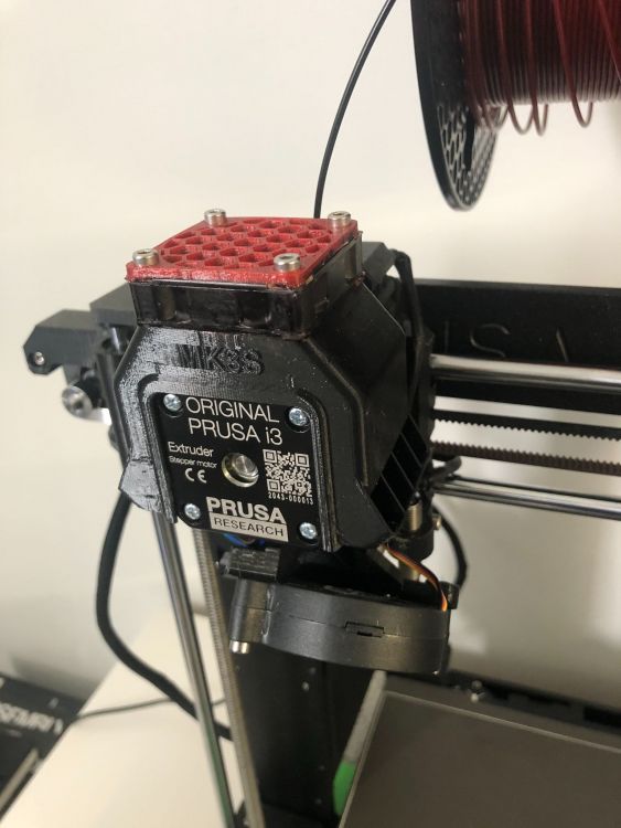

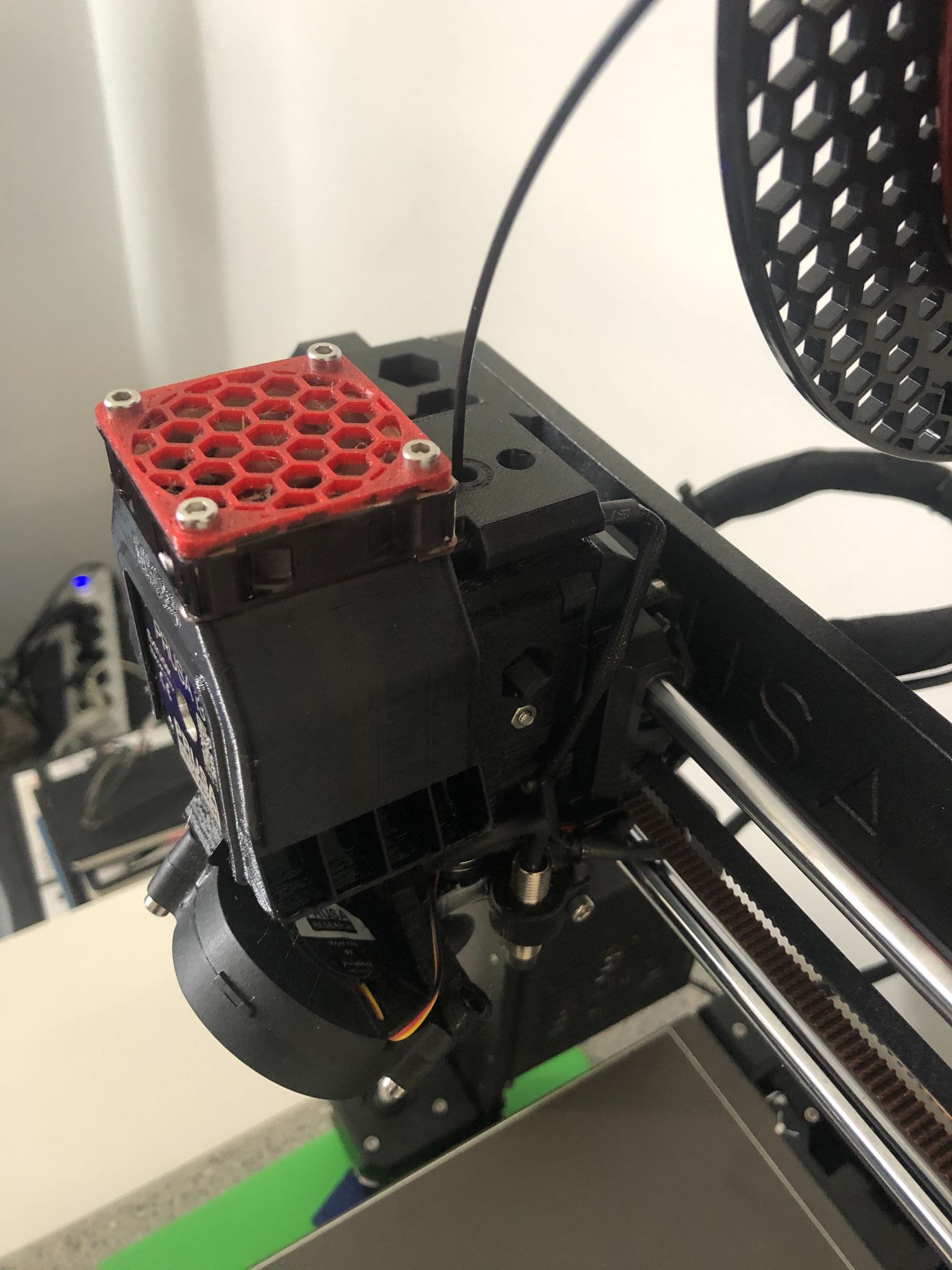

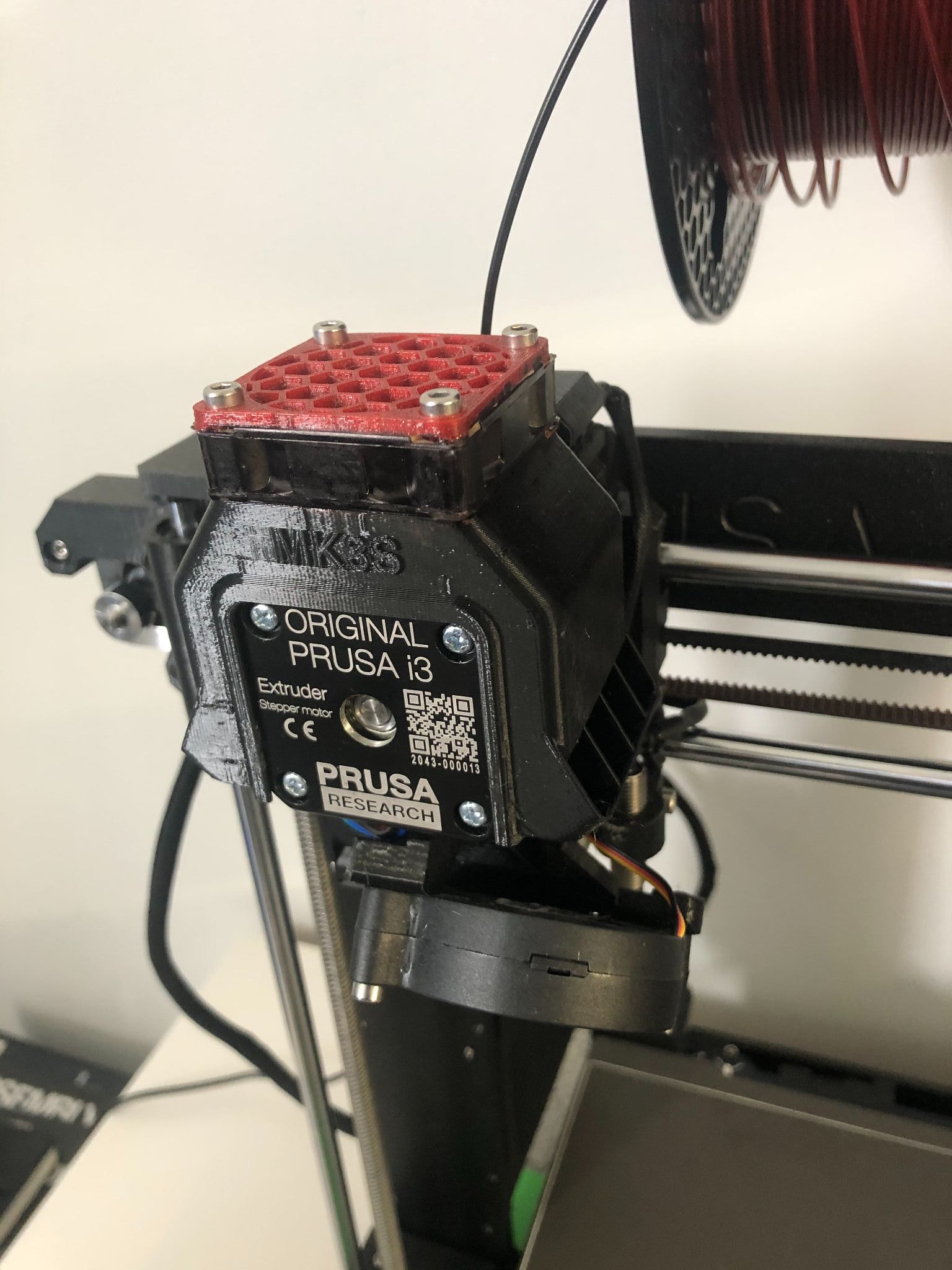

Invité Posté(e) Juin 4, 2021 Posté(e) Juin 4, 2021 (modifié) Salut Voila la pose du ventilo est terminé ( je l' ai acheté, faut en profité ), le moteur de l' extrudeur est tiède, vraiment efficace ce système Modifié (le) Juin 4, 2021 par Invité
divers Posté(e) Juin 4, 2021 Posté(e) Juin 4, 2021 (modifié) C’est bien fait comme dissipateur. maintenant que tu as enveloppé ce moteur, il ne faut pas oublier d’alimenter le ventilo car le plastique étant un bon isolant thermique, il grimperait vite et serait rapidement hors de contrôle. (Hier j’ai regardé Chernobyl, donc je sais que c’est vachement dangereux et tu te rends compte, si on est obligé de faire un sarcophage sur ton imprimante pour des milliers d’années et tuer ton chien et ton poisson rouge qui sont irradiés). ps: si tu perds tes cheveux par poignées, il faut que tu consultes rapidement, ce n’est pas bon signe. Modifié (le) Juin 4, 2021 par divers
Invité Posté(e) Juin 4, 2021 Posté(e) Juin 4, 2021 (modifié) Salut @divers Oui entièrement d'accords avec toi, mais là le "coffrage" n'est pas complètement hermétique, le système ne fait qu'influé de l' air avec un échappement sur les côtés ( une ventilation en sorte ), sur le moteur il n' y a absolument aucunes fixations, en métal cette pièce serait parfaite. La ventilation idéale pour un moteur se fait au "cul" de celui-ci avec un dissipateur thermique et un ventilo, comme le premier montage que j' ai fais (pas très pro et joli, mais très efficace). J' atteins des températures ( sur l' extrudeur uniquement ) avoisinant plus de 70 à 80°, même pour un moteur pas à pas c 'est excessif. ( je ne peux pas laissé le doigt dessus plus 1s ) Je vais imprimé avec du "flex", je suis un peu inquiet sur le résultat ( purée pas donné les bobines de 500grs ), à ce sujet feuille texturé ou lisse pour ce filament? Pour ma ventilation au pire je reviendrais sur mon premier montage ( dissipateur métal et ventilo ) avec plus d 'esthétique, le câblage est "tiré" et pas trop voyant. Modifié (le) Juin 4, 2021 par Invité

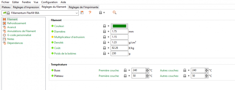

Invité Posté(e) Juin 6, 2021 Posté(e) Juin 6, 2021 (modifié) Salut J' ai voulu faire ma première impression avec du fillamentum TPU 98A ( coque iphone ) et voilà au bout de 30mn claquement extrudeur, le filament à fait une petite vague au niveau de l' engrenage, j' ai pu le retiré facilement, purée c 'est vachement souple , pourtant j' ai laissé les paramètres recommandés dans PrusaSlicer, car je ne connais absolument pas ce filament ( commandé chez Prusa ). Je me doute qu'il doit y avoir une astuce. PS: j' ai mis la buse X, mais je pense que ça rien à voir, peu qu'il faut monté en température avec cette buse, plus que les autres. Modifié (le) Juin 6, 2021 par Invité
Kliptow Posté(e) Juin 7, 2021 Posté(e) Juin 7, 2021 Buse en acier ? oui il faut augmenter la température car pas la même inertie ni la même conductivité que le laiton. 2
