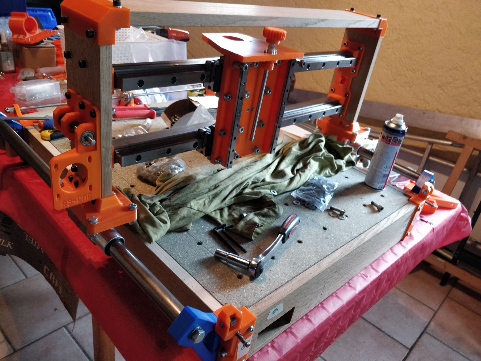

Salut, je suis également sur la construction d'un rs-cnc32 mais avec quelques amélioration , j'ai viré tout ce qui est tube carré pour faire le guidage avec de vrai rails linéaires on verra que ça donnera a l'usinage.
tu as déjà usiné bois métaux avec ?
