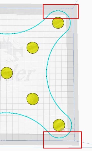

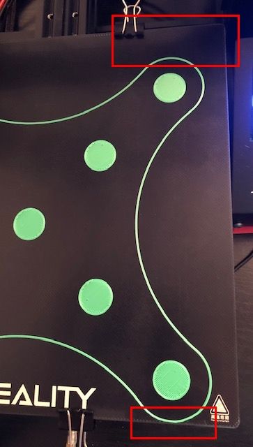

Bastan Posté(e) Avril 25, 2021 Partager Posté(e) Avril 25, 2021 Bonjour, j'ai encore besoin de votre aide avant de faire une bêtise. Pouvez vous me dire sur quel paramètre je dois jouer pour que l'impression soit conforme à la découpe ? Deux images valent mieux qu'un longue explication. Je précise que j'ai bien rentré les dimensions du plateau dans Cura et dans Marlin. Ce que je souhaite : Ce que j'imprime: Merci Lien vers le commentaire Partager sur d’autres sites More sharing options...
PPAC Posté(e) Avril 25, 2021 Partager Posté(e) Avril 25, 2021 Salutation ! le capteur de fin de course a déplacer ? Ton "home" il tombe bien ? si oui alors il faut modifier dans le trancheur qq chose, si non alors le placement du endstop ... Ou alors tu a un décalage/offset dans le marlin ... vérifie le résultat d'un M503 ... Lien vers le commentaire Partager sur d’autres sites More sharing options...
fran6p Posté(e) Avril 25, 2021 Partager Posté(e) Avril 25, 2021 M206 permet d'afficher les décalages d'axes et également d'en ajouter si nécessaire. Dans Cura, paramètres de l'imprimante, onglet extrudeur, on peut ajouter un offset si nécessaire : 1 Lien vers le commentaire Partager sur d’autres sites More sharing options...
