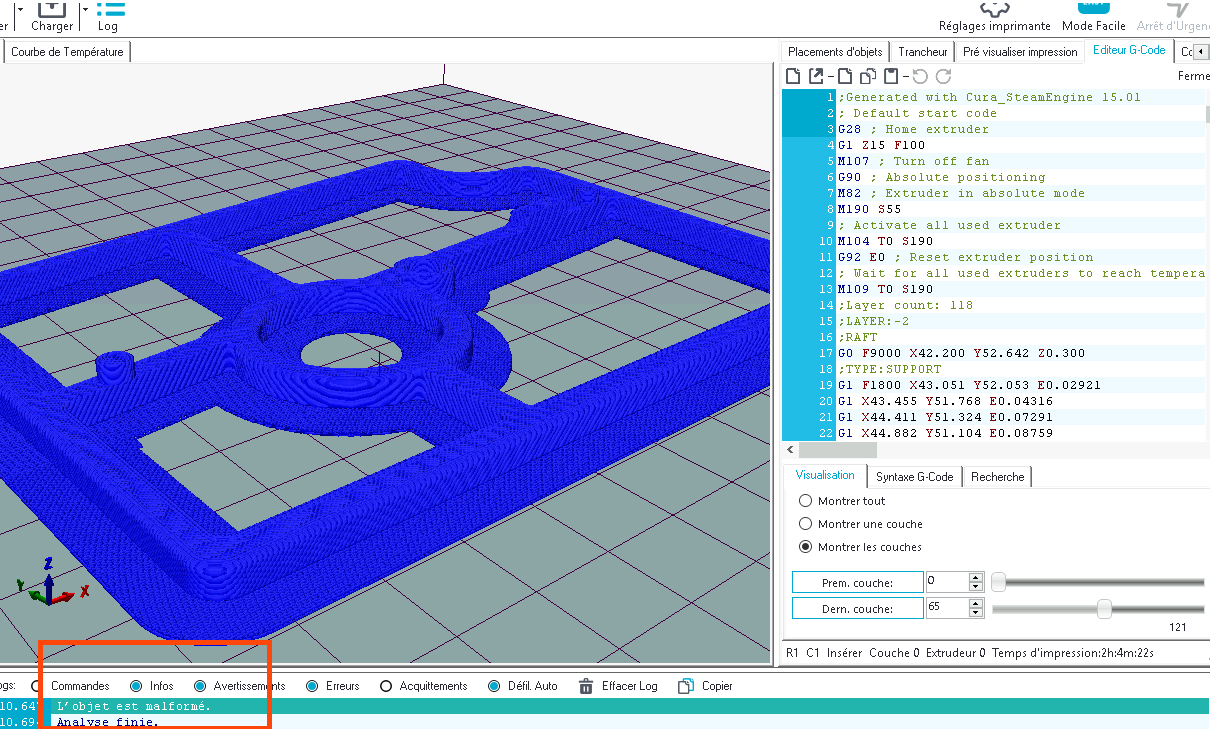

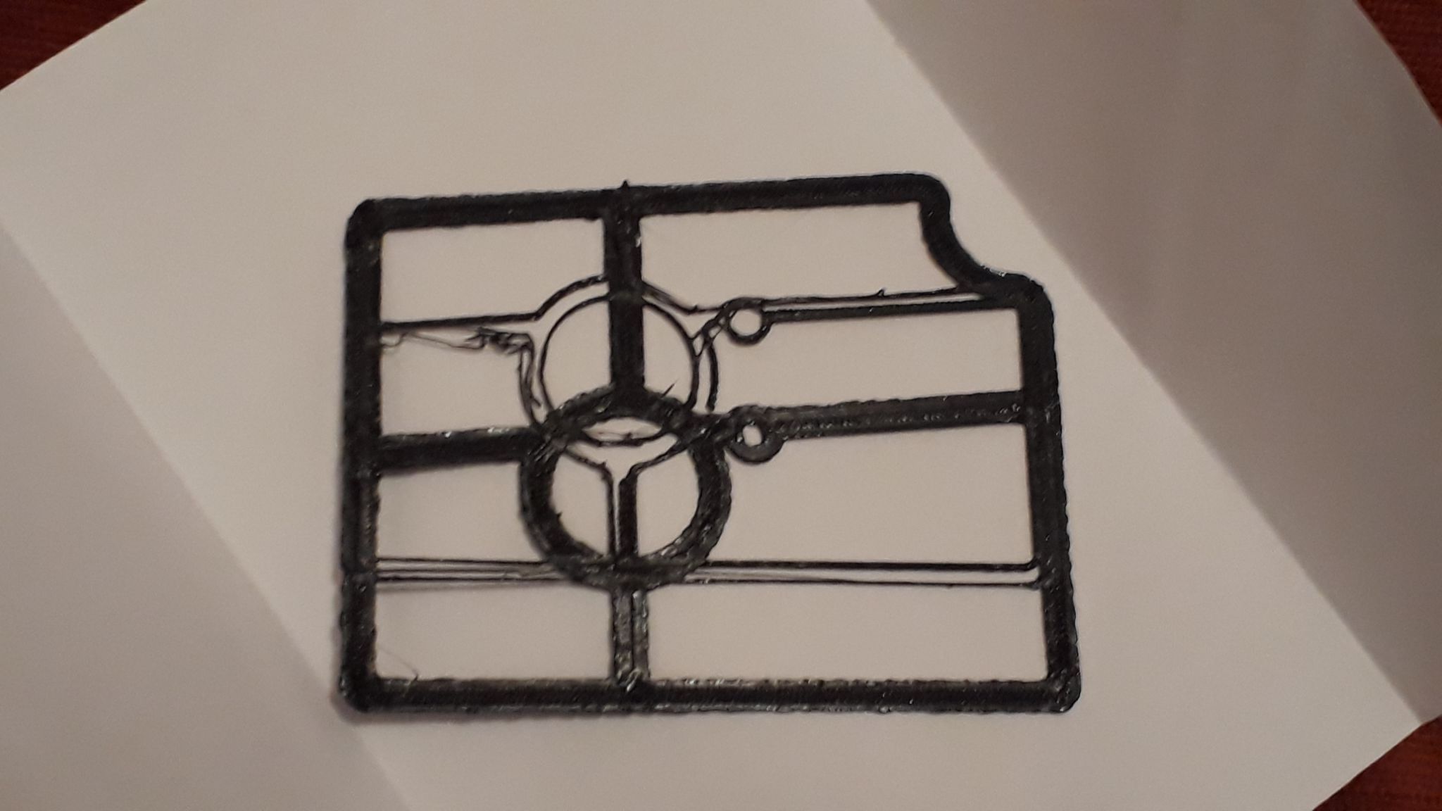

sur une pièce que j'imprime j'ai un décalage ( et toujours sensiblement le même ) d'au moins 1 cm, à partir de la 7 ou 8 couches.
Voir les 2 photos
Si j'imprime d'autres pièces je n'ai pas de décalage.
C'est une pièce pourtant simple, slicée par CURA et imprimée sous Repetier, sur une Velleman k8200
Merci de vos lumières :)

Peut être un souci dans le modèle alors ...
Si tu regardes dans l'aperçu du slicer qu'est ce que cela dit ?
Ce qui laisserait quand même à penser qu'il y a quelque chose qui le gène dans le modèle !
Mais je n'ai pas les compétences dans ce domaine pour vérifier le modèle.
Par contre ce que j'ai déjà réussi, c'est à résoudre des soucis sur un modèle en l'enregistrant sous un autre format (obj ou stl).

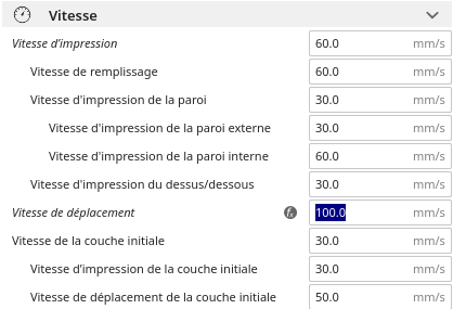

Je serai tenté de dire que tu a un déplacement trop rapide : cf "G0 F9000 ...." donc 150 mm/s ... sur ma K8206 (plus gros plateau donc plus d’inertie ... je vais bcp moin vite ... sinon j'ai des décalage comme toi ...) je me limite donc a 100 mm/s pour la "Vitesse de déplacement"
et je fait du contrôle d'accélération (Tout a 500.0 mm/s²) et de jerk/Saccade (Tout a 8.0 mm/s) via cura en plus (mais j'ai encore énormément de ghosting 😭 https://www.simplify3d.com/support/print-quality-troubleshooting/vibrations-and-ringing/ ) , que toi si tu a pas un plateau trop lourd ne dois pas avoir besoin de faire ...

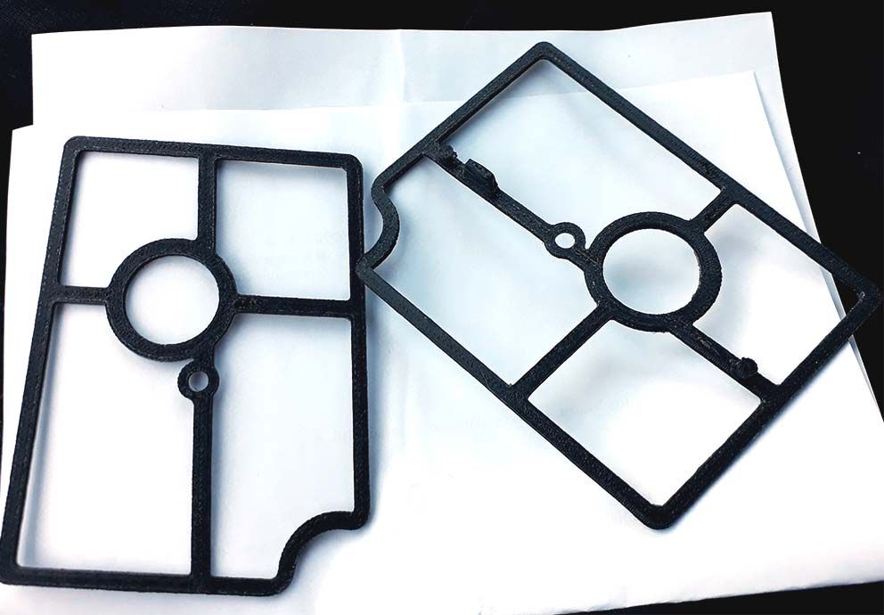

c'était bien la vitesse de déplacement. Je l'ai réduite à 100 mm/s et ai également baissé la vitesse d'impression à 60.
Le résultat est très bon, comme vous pouvez le voir sur la photo.
Merci de vos conseils 👍
