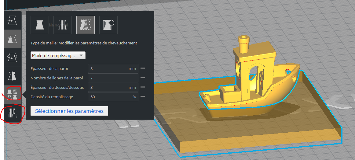

PPAC Posté(e) Avril 25, 2021 Partager Posté(e) Avril 25, 2021 (modifié) Salutation ! la fonction Support blocker: (merci Yellow T-pot) Tu peux sous Cura avec la fonction Support blocker: Un exemple ci-dessous: un benchy avec un début de remplissage à 80%, 3 mm de parois...etc, le reste à 15% avec le menu général Et le lien de la video qu'a mis @fran6p qui explique bien : 3 Cura Slicer Setting Tricks For Beginners - YouTube Sinon il y a peut être l'histoire du "Utiliser des couches adaptatives" sous cura ! pour comprendre l'impacte des paramétrés de Cura, je te conseil d'installer le plugin/extension "Settings Guide" (les textes sont traduit en fr. malgré le nom du plugin en anglais) depuis le "marché en ligne" sous cura ! (il te faudra créer un compte Ultimaker ...) Si tu n'utilise pas cura, les autre trancheurs on aussi se genre de fonction ... Utiliser deux fichier .gcode différent cela n'est pas simple car la reprise / le raccord doit demander beaucoup de précision ... ( replacement parfait ...) Modifié (le) Avril 25, 2021 par PPAC Lien vers le commentaire Partager sur d’autres sites More sharing options...

PPAC Posté(e) Avril 25, 2021 Partager Posté(e) Avril 25, 2021 (modifié) tu le modif pour le block que tu a créé ... il n'y a pas de notion de n° de couche mais de propriété d'un block (les cubes avec des contours bleu de sélection ...) Donc en 1er tu créer un block avec : puis tu le déplace , redimensionne , tu le garde en sélection et après tu utilise le tu va sur le Type de maille "Modifier les paramètres de chevauchement" et la "Sélectionner les paramètres" pour cocher les truc que tu veux y modifier... Modifié (le) Avril 25, 2021 par PPAC Lien vers le commentaire Partager sur d’autres sites More sharing options...

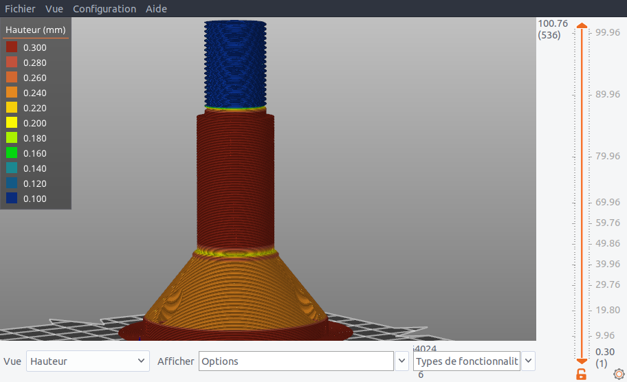

PPAC Posté(e) Avril 25, 2021 Partager Posté(e) Avril 25, 2021 (modifié) Edit : @jbmur Mes excuses, on ne peux pas modifier la hauteur de couche comme cela (enfin je ne trouve pas ...) mais oui pour la vitesse d'impression. mais cela ne te suffira donc pas . Il n'y a que l'option "utiliser des couches adaptatives" pour modifier la hauteur de couche : Tranché sous cura avec "utiliser des couches adaptative" vue sous PrusaSlicer G-code viewer : (pour avoir les hauteur de couches ) Modifié (le) Avril 25, 2021 par PPAC Lien vers le commentaire Partager sur d’autres sites More sharing options...

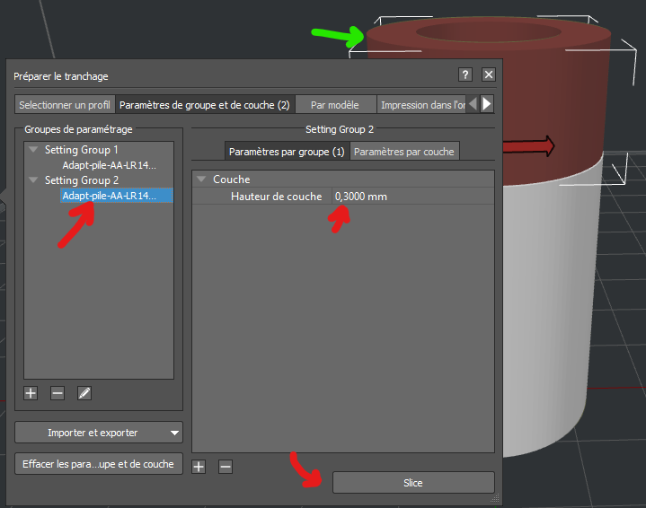

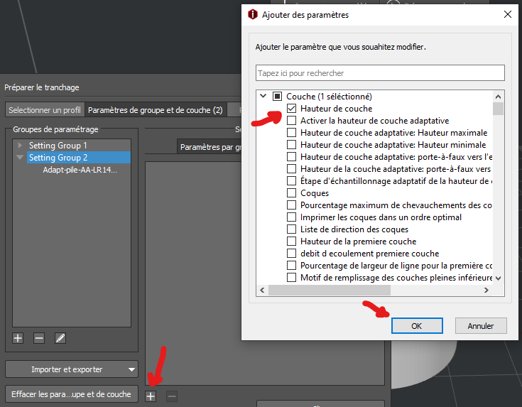

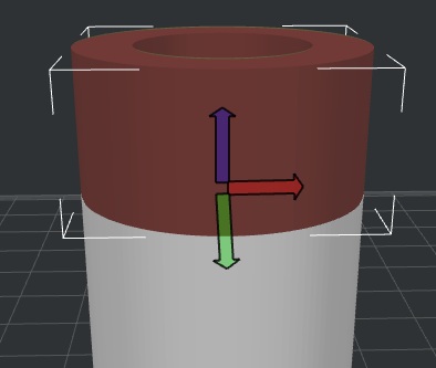

Titouvol Posté(e) Avril 27, 2021 Partager Posté(e) Avril 27, 2021 (modifié) Dans Ideamaker : Tu importes ta pièce en 1 seul morceau. Tu cliques sur : Tu règles la hauteur de la zone de coupe (bleue) comme tu le veux et tu valides par "démarrer la coupe" Tu obtiens un modèle en deux morceaux : Tu cliques sur la flèche entourée à gauche : Puis paramètres par groupe et par couche Dans Groupe de paramétrage, tu cliques sur le '+' en bas Tu choisis une partie de ton modèle dans la zone de gauche et clique sur la flèche vers la droite. (on se fiche de quelle partie tu bascules à droite, tu pourras choisir la hauteur de couche pour toutes les parties). Dans Groupes de paramétrages, quand tu cliques sur le nom d'une partie de ton modèle, il passe en rouge sur l'image (ce qui te permet de savoir laquelle est la bonne, flèche verte sur la photo plus bas). Une fois trouvé la bonne partie, tu cliques sur l'autre '+' en bas Puis tu coches Hauteur de ligne et tu valides. Il ne te reste plus qu'à modifier la valeur ...Et "Slice" en bas à droite NB : il utilisera le dernier profile sélectionné en ne modifiant entre les deux parties que le paramètre choisit (Hauteur de couche). Si tu vas dans l'aperçu, tu verras qu'il a bien pris en compte tes changements de hauteur de couche : Modifié (le) Avril 27, 2021 par Titouvol 2 Lien vers le commentaire Partager sur d’autres sites More sharing options...
jbmur Posté(e) Avril 27, 2021 Auteur Partager Posté(e) Avril 27, 2021 Bonsoir , merci a TITOUVOL pour la démo fournie. ça fonctionne du premier coup. Là je me résignais a imprimer en totalité en 0.16 donc 8 heures contre là 3 heures 30. Je vais lancer l'impression directement . Encore Merci pour ce bon coup de main. Je vais aussi me pencher sur le logiciel Fran6p car il me parais sympa. A plus. Lien vers le commentaire Partager sur d’autres sites More sharing options...
