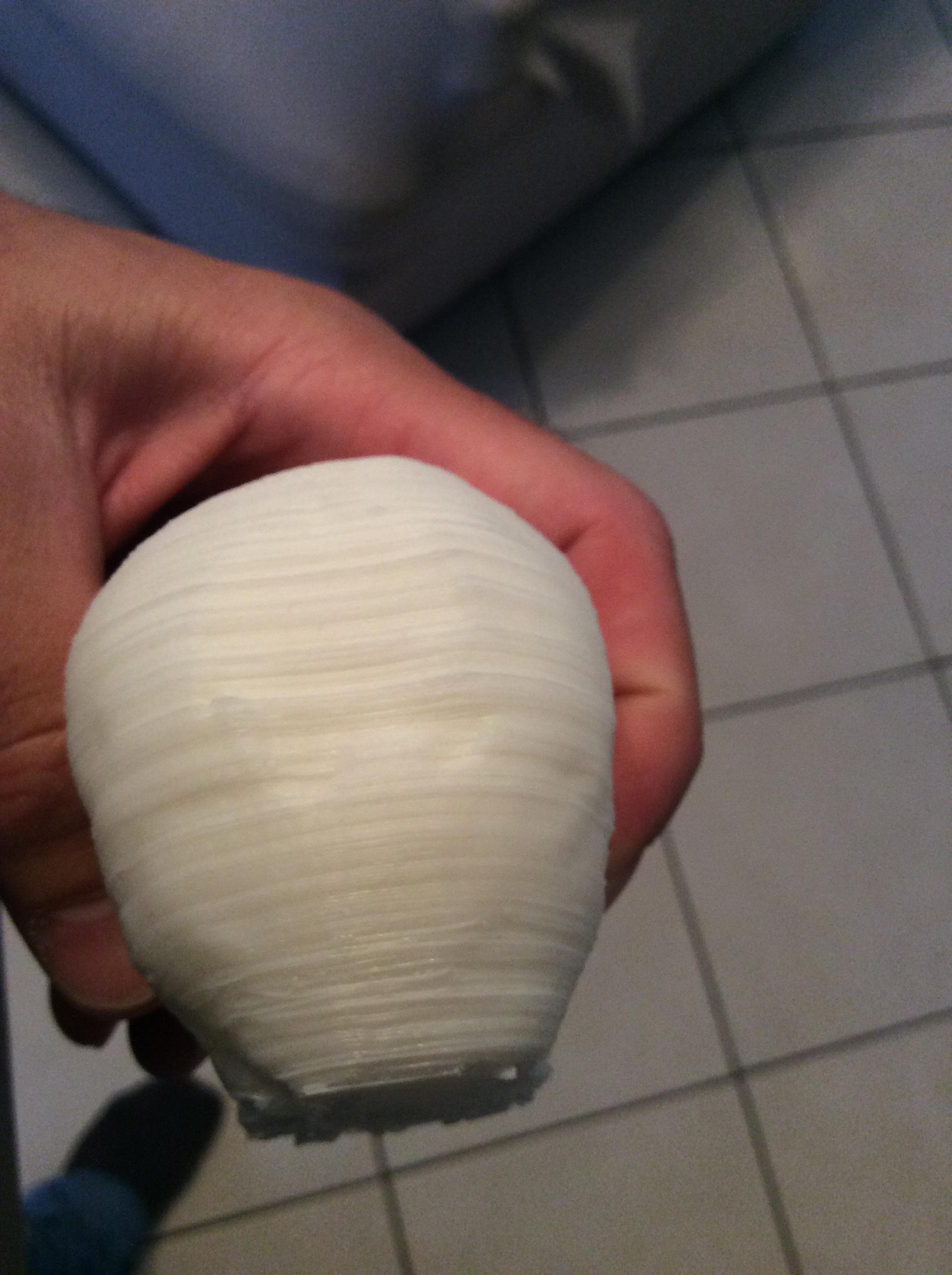

Tittus Posté(e) Juillet 2, 2016 Partager Posté(e) Juillet 2, 2016 Salut Ma première question;) depuis que je me suis inscrit. Comment réduire l aspect des couches? ( voir photo) Réglage imprimante ou astuces après. Je ne comprend pas car ca le fait sur les gros objets, et pas forcément sur des plus petits. Lien vers le commentaire Partager sur d’autres sites More sharing options...
Kespa Posté(e) Juillet 2, 2016 Partager Posté(e) Juillet 2, 2016 Ça ressemble à du wobble. Tu devrais jeter un coup d’œil par ici : http://reprap.org/wiki/Wobble/fr Lien vers le commentaire Partager sur d’autres sites More sharing options...
Absolem Posté(e) Juillet 2, 2016 Partager Posté(e) Juillet 2, 2016 Ouai ça ressemble à du wooble. Sur quel machine es tu? Quel type de translation en Z as tu? On va essayé de solutionner ça. La plus simple et économique étant de passer le Z sur patin. Envoyé de mon ZUK Z1 en utilisant Tapatalk Lien vers le commentaire Partager sur d’autres sites More sharing options...
Tittus Posté(e) Juillet 3, 2016 Auteur Partager Posté(e) Juillet 3, 2016 Merci, Je vais chercher dans cette direction là: le wooble. Sinon la machine est une prusa i3 maison, avec tiges trapézoïdales. Lien vers le commentaire Partager sur d’autres sites More sharing options...
Tittus Posté(e) Juillet 4, 2016 Auteur Partager Posté(e) Juillet 4, 2016 Voilà le Z est sur patin, sur une petite impression ça a l'air air mieux, à voir sur une plus grosse... Par contre maintenant j ai un autre problème, j arrive pas à chauffer mon plateau à plus de 80 , j aurai bien voulu essayer l abs. Si je met une alim qui fournit plus d ampère ça irait? Lien vers le commentaire Partager sur d’autres sites More sharing options...
