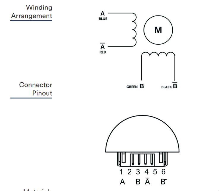

Bon apparemment je n'ai vérifié que partiellement le câble fourni. J'ai bien vérifié le branchement côté Hemera et avait regardé uniquement si le câble noir était bien positionnée sur la carte mère... les autres câbles sont inversés
De gauche à droite : BLEU - VERT - ROUGE - NOIR côté Hemera - dixit E3D et de l'autre côté, sur ma BTT SKR Mini V2.0 c'est NOIR - BLEU - VERT - ROUGE.
Sur la notice de la BTT, c'est noté 2B -1B -1A - 2A (toujours de gauche à droite) voir PIN SKR Mini V2.0
  1. Ca se branche bien sur le port EM non ?
  2. Comment ca doit se comprendre 2B - 1B -1A -2A ?
Bon je pense avoir une réponse à mes deux questions
  1. OUI, port EM (celle là, c'était facile)
  2. il faut vérifier le câblage sur cette page (Attention - il traine sur le net une V1 et une V2 mais le câblage est le même)

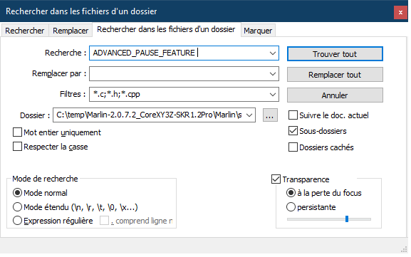

@jfamiens,
une petite astuce: si tu utilises Notepad++, tu pourras faire une recherche dans un dossier et ses sous-dossiers en 1 seule étape (Ctrl+MAJ+F )
Citation
PS: ça fonctionne aussi dans VScode mais je ne suis pas friand de l'affichage des résultats, affaire de goûts 😉

Problème résolu avec le bruit du moteur - il s'agissait bien d'un mauvais branchement de mon côté suite à lecture de différents forums (pas ici), j'avais trouvé une photo sur le branchement sur une SKR Mini différente, l'ordre était différent.
Moralité : venir ici, bien se documenter et ne pas croire tout ce qu'on lit 😉
