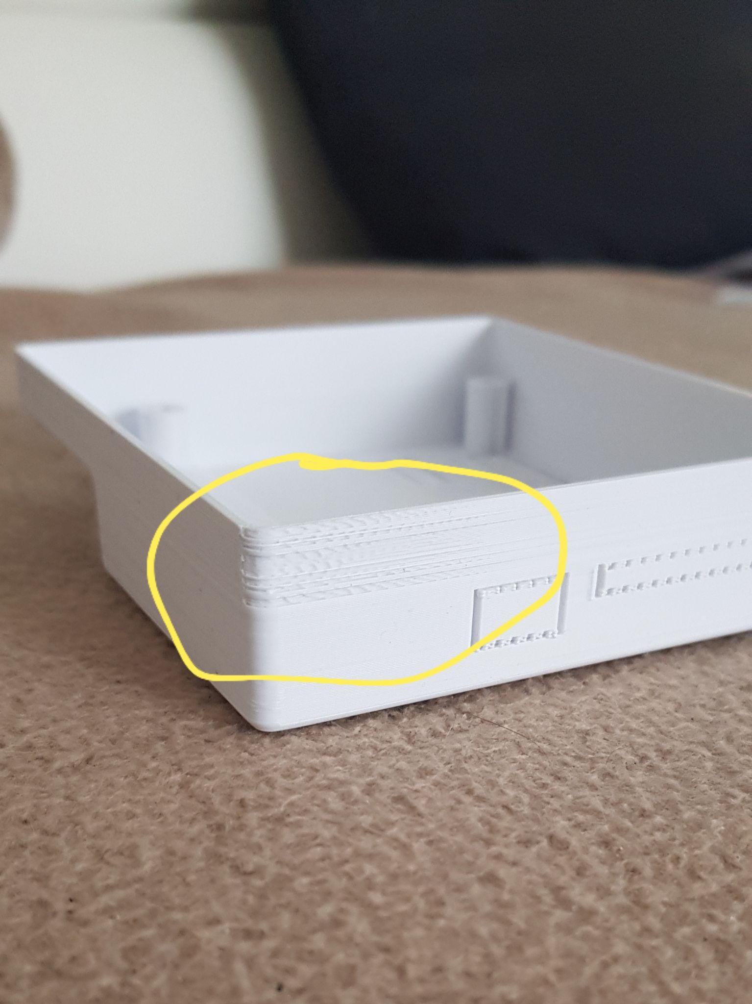

Damss24 Posté(e) Avril 27, 2021 Posté(e) Avril 27, 2021 Bonjour à tous, Voici une photo de mon défaut de qualité d'impression pour lequel je vous demande de l'aide... Je ne comprends pas pourquoi d'un coup, ça fait ce défaut alors que la première moitié de l'impression est jolie. Pour info mon imprimante est une ender 5 avec carte mère SKR mini E3 V2 et écran TFT35. J'y ai implanté Marlin 2.0 avec comme base de départ Marlin+bugfix-2.0 et la configuration ender5 + skr mini E3 2.0. Ça peut venir de mon firmware ? Sinon j'utise Cura 4.8 comme Slicer. Merci pour votre aide

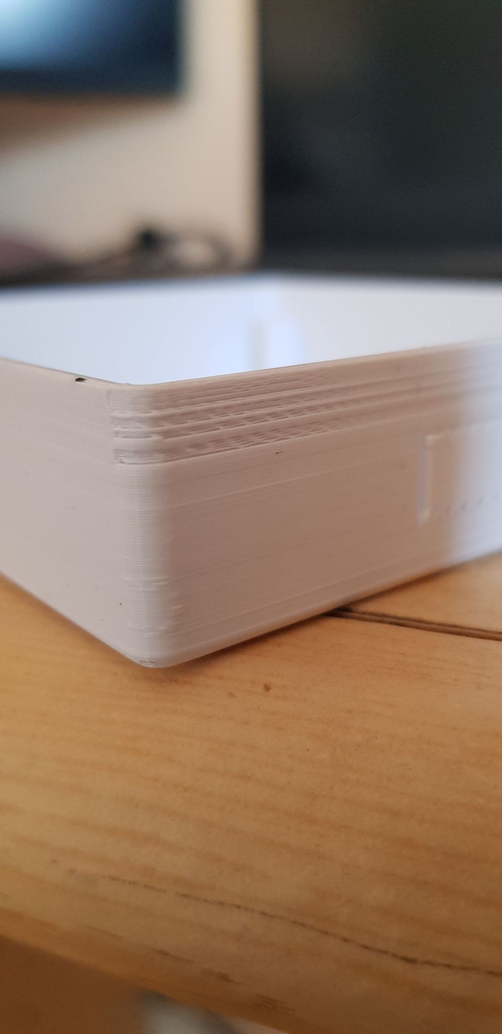

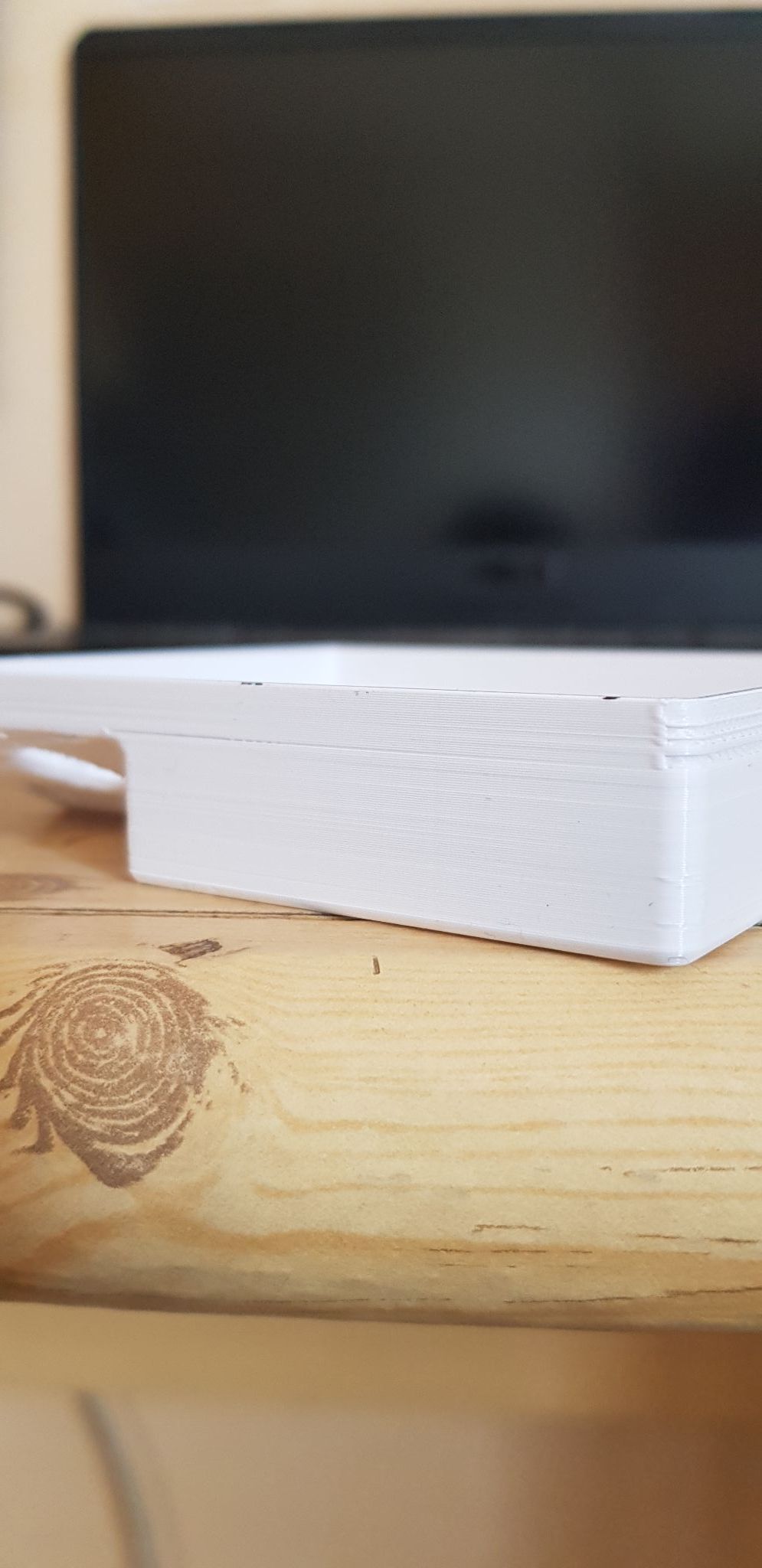

Damss24 Posté(e) Avril 28, 2021 Auteur Posté(e) Avril 28, 2021 Rebonjour, Bon après avoir mis un marlin en release, mon défaut d'impression est toujours le même... (Petite parenthèse, je n'ai plus les fonctions preheat_before_levelling et celle pour ne plus compenser le plateau après 10cm en hauteur par rapport au bugfix). Ce qui est curieux c'est que le défaut commence à apparaître sur la même couche que celle de la fin du plan incliné sur la gauche. Quand on regarde la photo, on voit que la couche est décalée sur l'axe Y. Si ça parle à quelqu'un...
PPAC Posté(e) Avril 28, 2021 Posté(e) Avril 28, 2021 Du curling qui te bouche la sortie de la buse temporairement et créer un genre de bouchon dans le heatbreak ? tu imprime a combien 200°C pour du PLA ? a tu une bonne ventilation du heatbreak ? Aussi, je me souvient de @remibora qui avez conseillé pour un même genre de défaut de mettre le "Débit minimal de la paroi" a 20% (au lieu du 0.0% par défaut) sous cura. pour d'autre pistes des guides visuel de défauts d'impression : https://www.simplify3d.com/support/print-quality-troubleshooting/https://www.grossiste3d.com/content/27-identifier-et-corriger-les-defauts-d-impressionhttps://all3dp.com/1/common-3d-printing-problems-troubleshooting-3d-printer-issues/https://rigid.ink/pages/ultimate-troubleshooting-guide/https://reprap.org/wiki/Print_Troubleshooting_Pictorial_Guidehttps://cults3d.com/fr/blog/articles/identifier-corriger-defauts-problemes-impression-3Dhttps://wiki.logre.eu/index.php/RepRap_printDoctorhttp://www.geeetech.com/blog/2016/12/troubleshooting-guide-to-19-common-3d-printing-problemspart-one/https://support.ultimaker.com/hc/en-us/sections/360003695960-3D-Printshttps://support.3dverkstan.se/article/23-a-visual-ultimaker-troubleshooting-guide Sinon, tout en bas de la liste de l'extension Cura «Settings Guide», se trouve une section «Troubleshooting».
Damss24 Posté(e) Avril 29, 2021 Auteur Posté(e) Avril 29, 2021 J'imprime à 210°C le PLA Esun (bas de gamme, je sais...). Le défaut est au même endroit sur les deux pièces. Pour la ventilation et tête, c'est celle d'origine sur Ender 5. Sinon un grand merci pour les liens, j'ai de quoi fouiller et posterai ma réponse si je trouve
