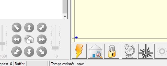

Je viens d'acquérir une machine à graver laser Ortur Master 2 en 20W.
J'utilise le logiciel LaserGRBL;

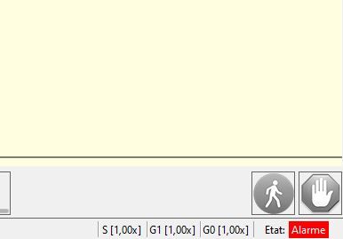

A la mise en marche de la machine, elle fait son "home" sans soucis, les capteurs fonctionnent correctement. Je les ai testés manuellement. Mon problème est le suivant, dés que je veux connecter la machine avec le logiciel, j'ai Alarme qui s'affiche en rouge en bas de l'écran à droite et "homing fail" sur la zone de dialogue à gauche. Voir les copies d'écrans.
Et je n'ai que 3 icônes accessibles en bas de l'écran
Ne pouvant connecter la machine correctement, je ne peux lui envoyer aucun fichier pur faire mes premiers essais.
Donc : HELP, quelqu'un a-t-il eu ce problème ? Merci

De ce que j'ai vue dans les captures le message "MSG:Check Limits" ? laisse penser qu'il y a un truc a param. sous grbl .... qu'a tu dans les $$ ?

Salut.
Ne faut-il pas au demarrage  «  débloquer » grbl, soit avec la commande $X. Soit en cliquant sur le cadenas.
( en tout cas c’est ce qu’il faut faire avec candle. )
Bonjour
Effectivement je suis un boulet, il y a une fonction Déverrouiller 😬
Mais bon quand on ne connait pas le logiciel . . . Comme je l'ai dit, je suis débutant.
Ca marche tout de suite beaucoup mieux.
