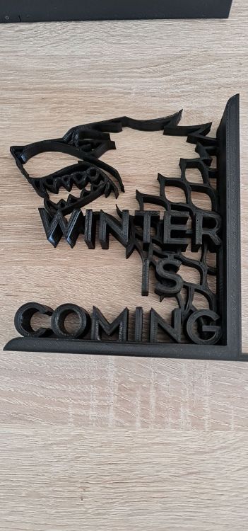

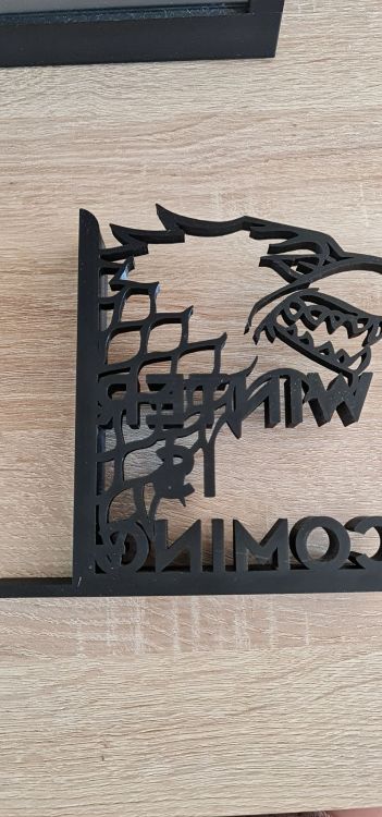

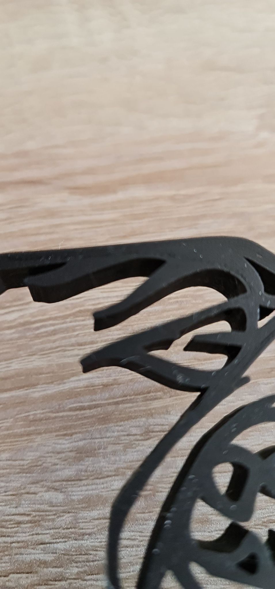

Voilà j'ai une qualité de dernière couche pas terrible, comme des trous ou les couches non soudés entre elles, c'est tres flagrant sur la dernière couche et un chouilla présent sur la première
Filament Sunlu
Buse a 205°C
Plateau a 50°C
slicé sous cura
Voici des photos des deux faces

1 Le seul paramètre que j'ai changer c'est le réglage de l'extrudeur afin de bien avoir 10 cm de filament quand j'en demande 10
2 J'ai déjà utilisé plusieurs fois ce filament sans problème sur ma Ender 3 Pro et une fois sans problème sur la D12
3 je n'ai pas touché au débit j'ai vérifier il est à 100% sauf la couche initiale qui est à 110%

1- Vu que tu as touché au réglage de ton extrudeur, je dirai que je te conseil de faire un test vite fait en remettant la valeur d'origine et nous dire si c'est mieux.
2- la fois où tu l'as utilisé sur ta D12, c'tait avant de calibrer ton extrudeur? si oui alors tu as ta réponse.
3- Tu n'as pas été jusqu'au bout de la calibration, car une fois qu'on a réglé ces step/mm, il faut régler son débit en imprimant sous cura un cube en mode spiral avec une largeur de ligne de 0.40mm, ensuite il faut mesurer la largeur réelle de celle-ci et il te faudra trouver entre 0.44mm et 0.45mm. Si ce n'est pas le cas, alors il te faudra augmenter ou baisser le débit jusqu'à avoir la bonne valeur.

Bon j'ai fait le cube de calibration je mesure 0,44 et il est vraiment parfait, je ne comprends pas trop les défauts sur les photos
il y a 24 minutes, jerem59120 a dit :
Il fait 0.44mm alors que tu as réglé la largeur de ligne à combien?

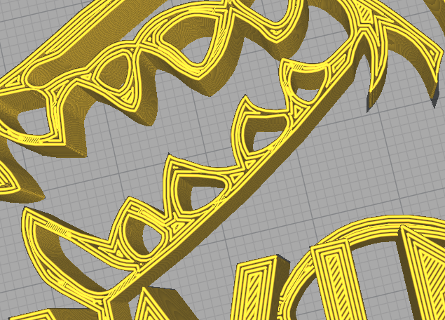

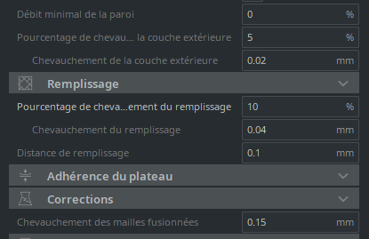

Dans ce cas il faut essayer d'augmenter le "chevauchement", fais une recherche dans Cura tu trouveras facilement. Regardes combien j'ai moi:

il y a 3 minutes, Yellow T-pot a dit :
sinon, @jerem59120, en mode aperçu, ta dernière couche sous Cura, ça donne quoi ? elle est nickel ou on y voit aussi le même type de trous ?
alors je me sent vraiment con de pas avoir penser de regarder ça! ^^
mais effectivement il y a des trous aussi;
C'est un truc que j'ai appris, ne pas se précipiter à lancer l'impression. Bien regarder les couches avant en mode aperçu 😉
En général, je modifie la largeur de ligne entre 0,4 et 0,5 par pas de 0,02 et je tranche à nouveau pour voir le gain éventuel.

on dirait aussi que ton impression est la somme de 2 objets superposés. Celui du dessous pose plus de problème et n'a que 2 lignes de paroi, ce qui peut aussi favoriser les trous. Il faudrait augmenter l'épaisseur.
oui c'est exactement ça, le fichier vient de thingiverse. j'ai essayé de changer la largeur de ligne jusque 0.5 mais pas de changement

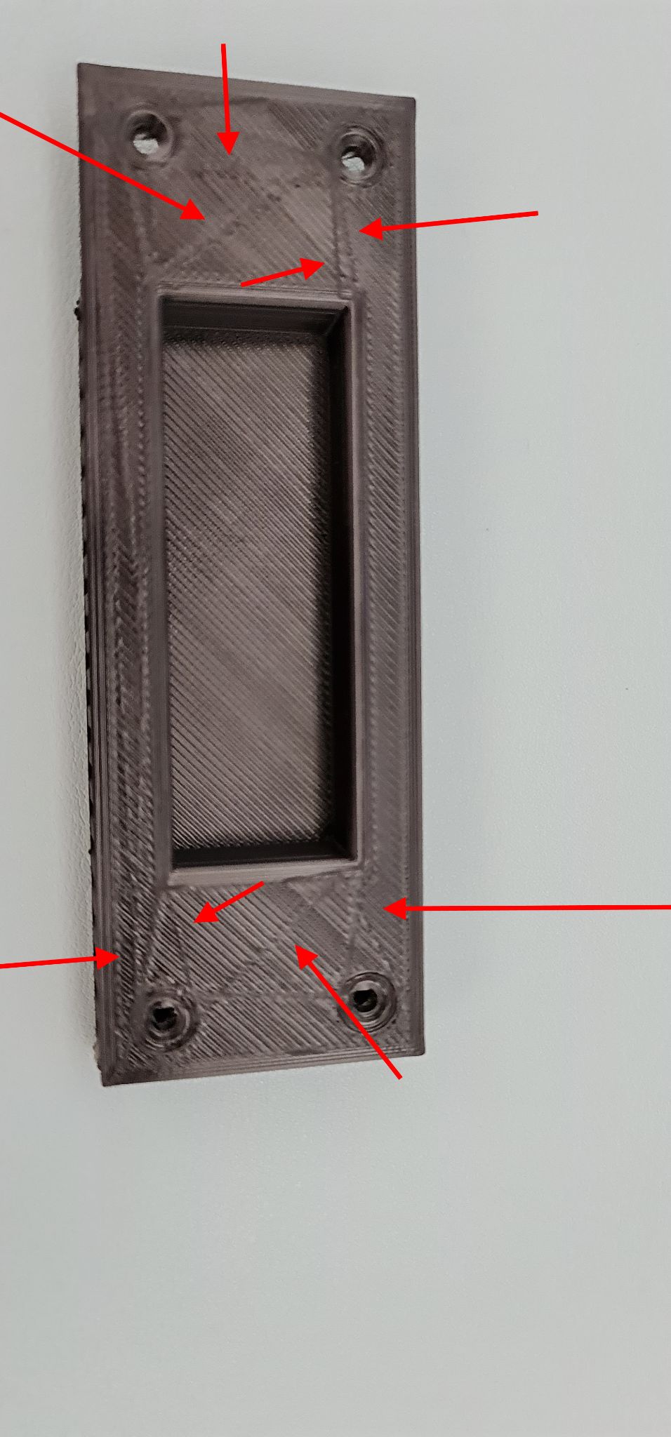

Hello je reviens avec une question similaire ^^

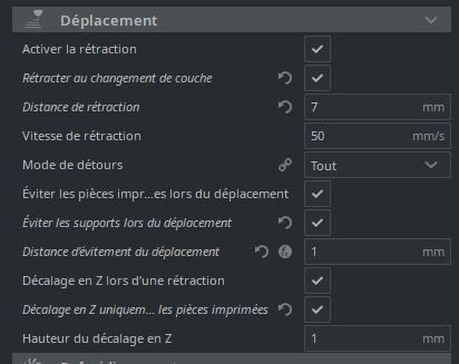

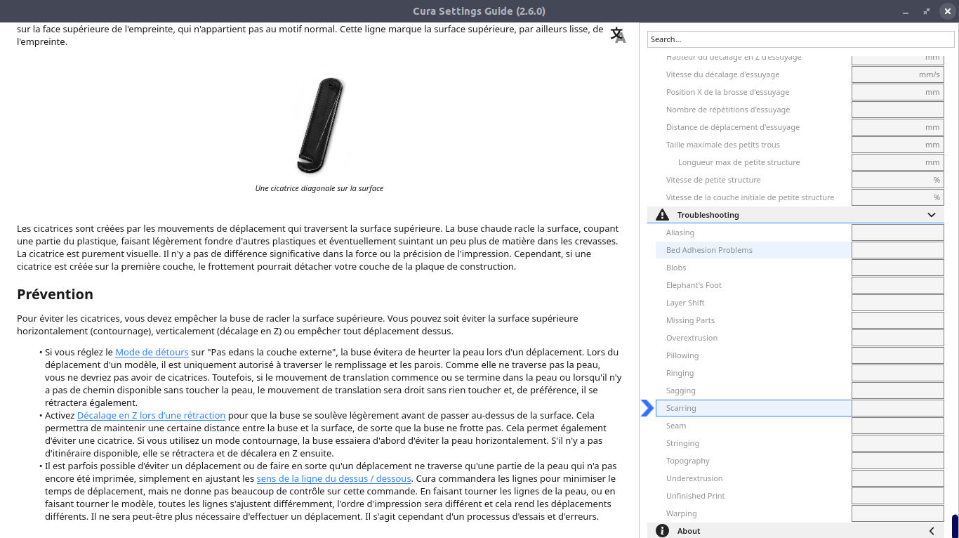

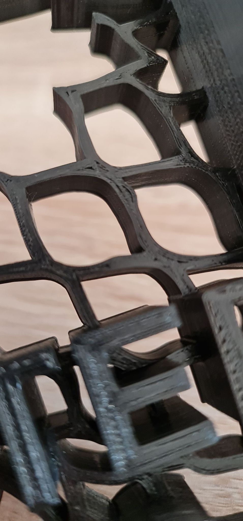

Je dois imprimer des poignées de placard et j'ai un problème de finition sur la dernière couche qui n'est pas visible sur l'aperçu de Cura
j'ai l'impression que la buse touche la pièce lors de ces déplacements pourtant il me semble avoir bien configuré le slicer...
Voici la pièce et ma conf Cura
