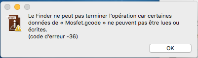

Bon, je progresse un peu tous les jours, mais là, j'arrive dans une impasse et je suis bloqué sans savoir quoi faire !!  😞
La connexion via mon navigateur Internet ne fonctionne pas (voir message plus haut) mais ça n'a pas trop d'importance puisque je peux me connecter directement à partir du Finder de MacOS.
Je viens de mettre la carte dans mon imprimante 3D et après mise sous tension, la LED se met à clignoter au bout de quelques secondes pour signaler que la carte est bien connectée au WiFi.
Je retourne à mon Mac pour envoyer un fichier gcode sur la carte et ça mouline un long moment avant d'afficher le message d'erreur suivant :
J'ai également essayé avec d'autres types de fichiers : texte, image, etc... et j'obtiens toujours le même message d'erreur.  😞
Donc, maintenant la carte fonctionne, mais je suis bloqué sans savoir d'où peut venir le problème !  😕
Voilà, si quelqu'un à une idée pour régler ce problème....
Merci, A+++
Hourra, ça marche !!  😀
Bon, je n'ai toujours pas réussi à me connecter avec un navigateur Internet, et impossible de transférer des fichiers avec le Finder de MacOS (erreur -36) !
J'ai essayé avec Windows 10 et c'est encore pire !! Impossible de me connecter avec un navigateur Internet et idem avec la commande “Exécuter“ !!
J'ai eu l'idée d'essayer avec un logiciel de transfert de fichier : Cyberduck et ça fonctionne du premier coup.  😀
Dans Cyberduck, j'ai ouvert une nouvelle connexion avec le protocol WebDAV (http) et la carte s'ouvre dans une nouvelle fenêtre.
Le transfert et la suppression de fichiers fonctionnent super bien.
Sur l'imprimante, il suffit d'appuyer sur la flèche pour rafraichir l'écran et le contenu de la carte se met à jour immédiatement.
Génial, plus besoin de faire des aller-retour avec la carte !!  😀
