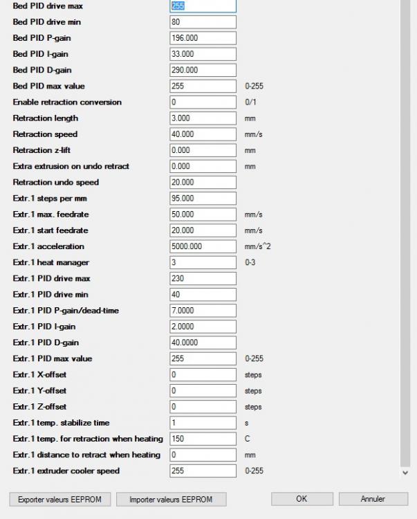

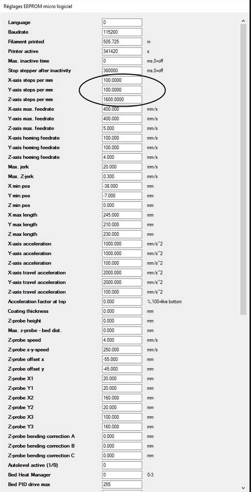

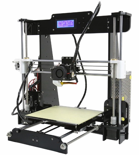

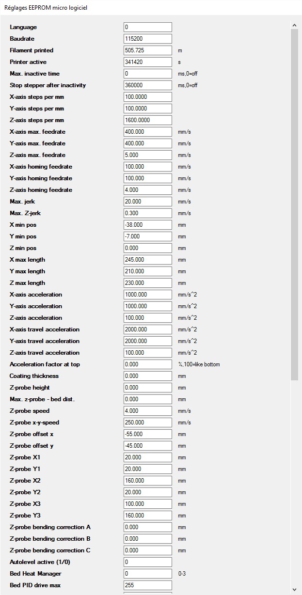

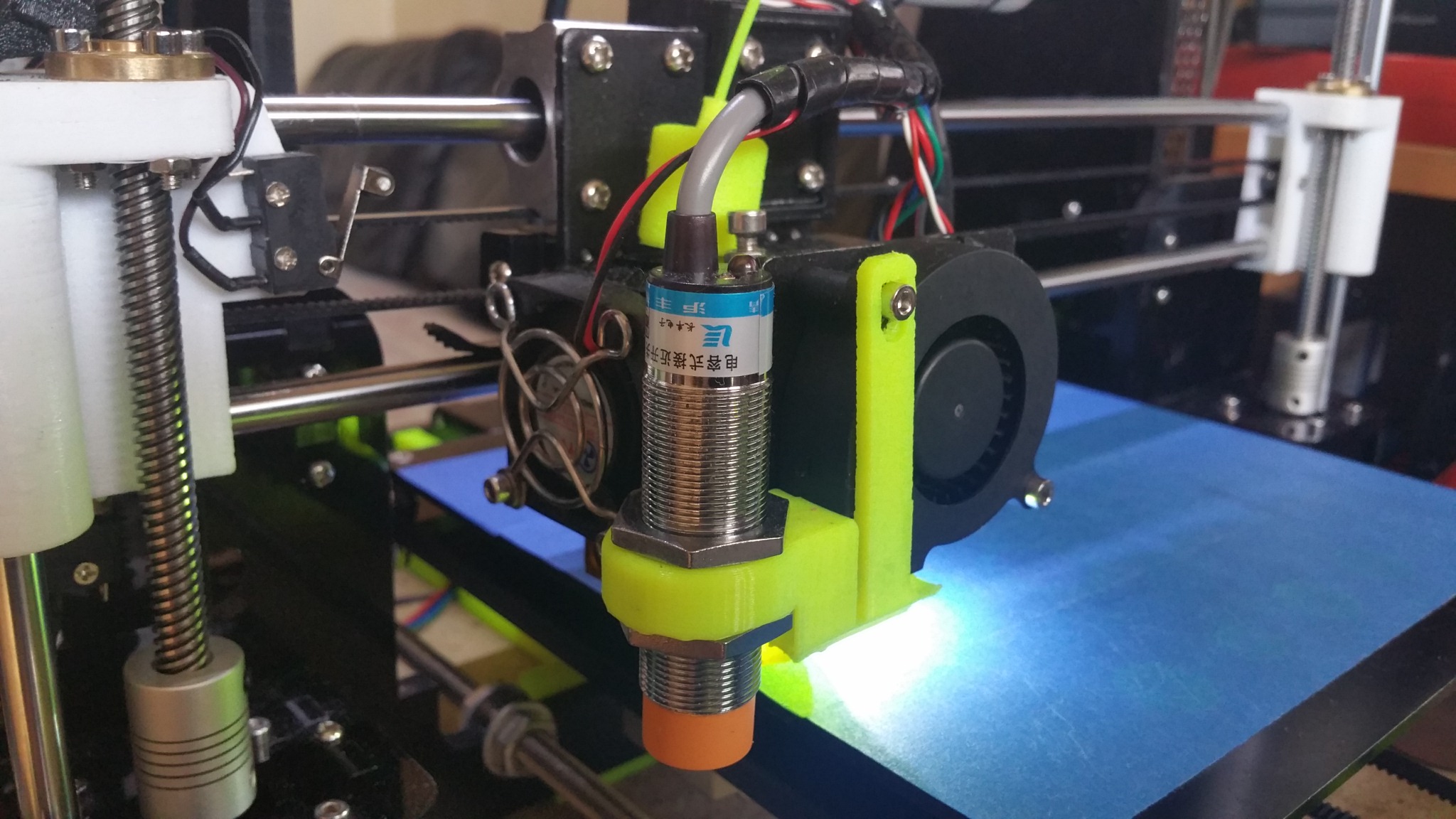

Scal Posté(e) Juillet 4, 2016 Posté(e) Juillet 4, 2016 Bonjour, Je possède une Omni 3d Anet A8 (Prusa I3) avec un firmware Repetier (oui je sais, c'est très chiant) J'ai mis en place un Capteur LJC18A-HZ/BX NPN No avec les fameuses résistances, tout est installé. Avec Philippe nous avons essayé de faire le nécessaire pour l'activer en vain... Il s'avère qu'en surfant j'ai vu que le firmware en place dans l'imprimante n'était pas prêt à recevoir l'auto leveling. En discutant sur fb on m'a signalé qu'il fallait mettre à jour le firmware Repetier J'ai eu le malheur de faire une mise à jour avec le firmware Repetier et depuis lorsque je lance une impression elle imprime dans le vide et tout est déréglée... Si vous souhaitez d'autres infos dites-le moi. Aider-moi svp...

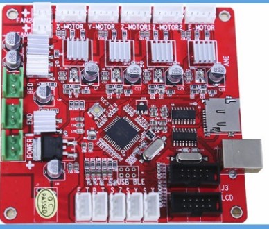

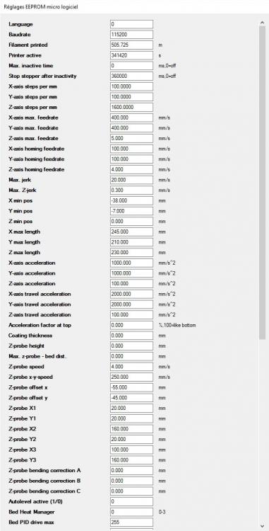

Orange Posté(e) Juillet 4, 2016 Posté(e) Juillet 4, 2016 Je trouve louche que X et Y soient en 1/8 de pas alors que Z est en 1/16 de pas. Sous repetier firmware, je n'ai pas trouvé ta carte Omni 3D. Dans ce cas, tu doit définir toi même tes PIN pour ta carte en selectionnant "Own layout defined in userpins.h". Et si jusqu'ici j'ai deviné juste ... alors ta du boulot pour le faire marcher parce que toutes les assignation des pin ne se trouve pas que dans le fichier configuration.h pour recopier et modifier.

Orange Posté(e) Juillet 4, 2016 Posté(e) Juillet 4, 2016 (modifié) La puce ressemble a celle de la carte de melzi. Les pro dagoma 200 pourront te dire comment remettre ton firmware OU cherche un peu sur le forum, il doit bien y avoir un tuto dessus. Modifié (le) Juillet 4, 2016 par Orange orthographe

Orange Posté(e) Juillet 4, 2016 Posté(e) Juillet 4, 2016 Si ta carte ne fais pas partie de la liste prédéfinie de repetier firmware, tu dois passer par userpins.h et te faire toi même tes affectations. Avec le firmware de base, ça devrait pas etre trop compliquer a retrouvé la totalité des pins. Mais ... attention à la SD et l'afficheur LCD. Je ne suis pas sur qu'il faut les déclarer dans userpins.h.

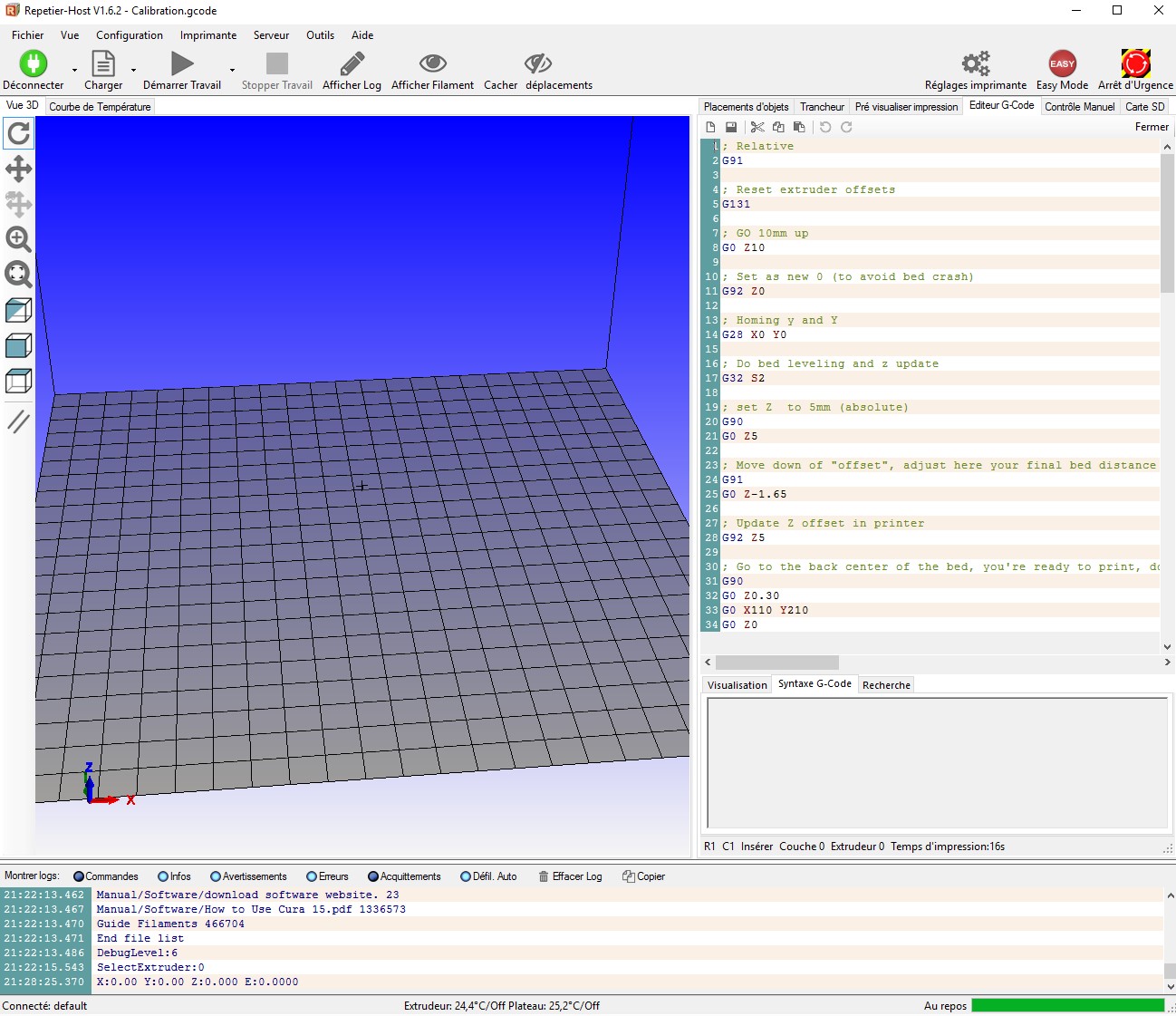

Scal Posté(e) Juillet 4, 2016 Auteur Posté(e) Juillet 4, 2016 Le g-code que j'ai pour tester l'auto level
legired Posté(e) Juillet 4, 2016 Posté(e) Juillet 4, 2016 Bah déjà, il faut activer et configurer l'auto level dans le firmware, c'est expliquer dans le lien que j'ai mis plus haut
Scal Posté(e) Juillet 4, 2016 Auteur Posté(e) Juillet 4, 2016 le firmware que j'ai remis est déjà configuré pour l'auto level Je ne sais pas comment te le montrer, tu veux accéder à ma machine via Teamviewer ?
Scal Posté(e) Juillet 4, 2016 Auteur Posté(e) Juillet 4, 2016 Si tu préfères, si c'était un firmware avec Marlin ça aurait été nickel car il y a beaucoup d'infos, de vidéo etc... Mais, avec un firmware Repetier y a que des infos en anglais et sincèrement c'est pas mon fort. D'où mon ras le bol
Orange Posté(e) Juillet 4, 2016 Posté(e) Juillet 4, 2016 Perso, je préfère repetier. Je n'ai pas modifié une ligne de code pour faire tourner ma machine
Scal Posté(e) Juillet 4, 2016 Auteur Posté(e) Juillet 4, 2016 Bah là tu vois, il m'a validé l'auto level mais il s'arrête à 5 mm avant le lit ... Tu sais où je dois modifier la valeur ?
