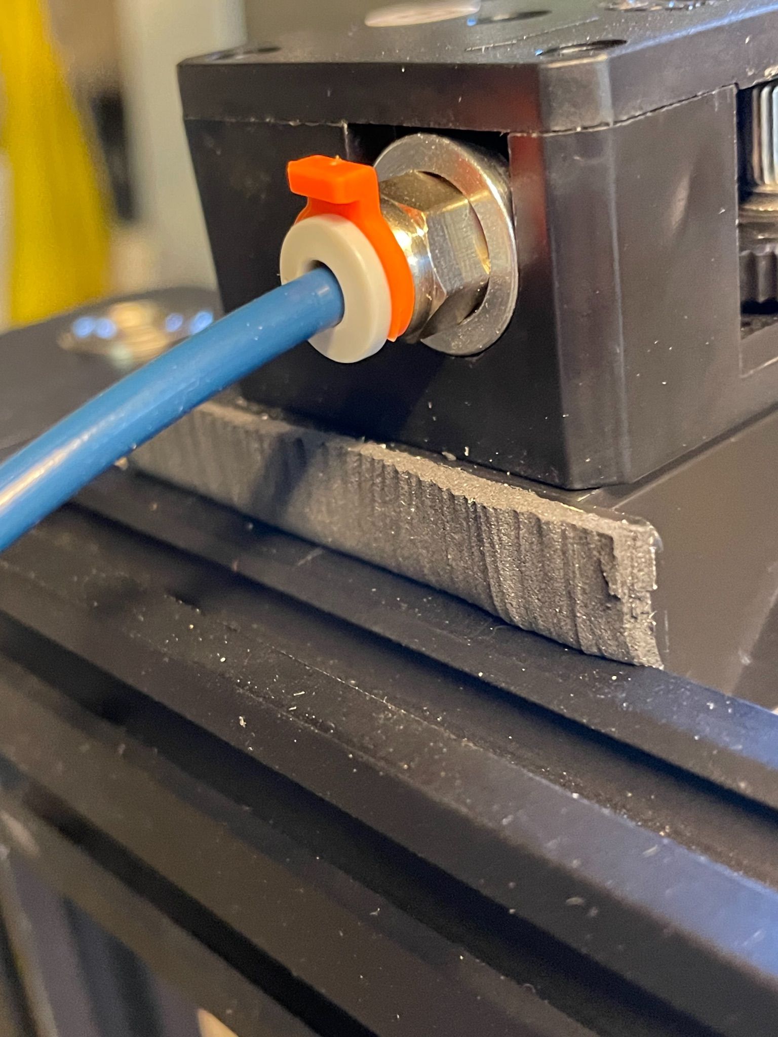

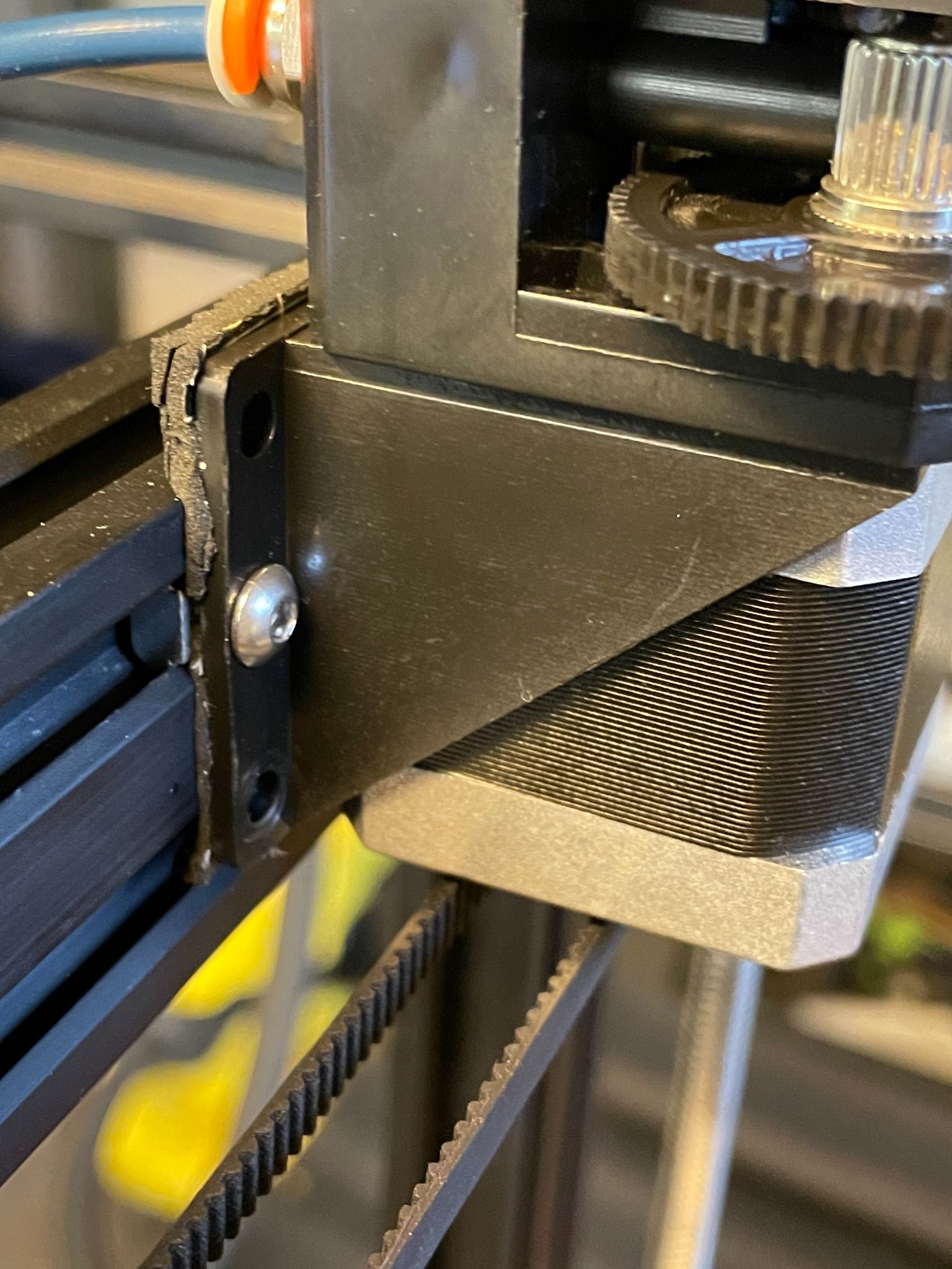

Greg² Posté(e) Mai 23, 2021 Partager Posté(e) Mai 23, 2021 Tu as mis un peu d’huile sur tous les roulements? Quelles drivers sont montés pour l’extrader? Ceux d’origines? Ce qui a bien fonctionné chez moi pour diminuer la transmission des vibrations à toute la machine, c’est de glisser un fin mousse entre l’extrudeur et le rail 1 Lien vers le commentaire Partager sur d’autres sites More sharing options...

hommerfr Posté(e) Mai 23, 2021 Auteur Partager Posté(e) Mai 23, 2021 bon apres avoir mis une mousse fine, pas de changement, je vais continuer mes recherches Lien vers le commentaire Partager sur d’autres sites More sharing options...

Greg² Posté(e) Mai 23, 2021 Partager Posté(e) Mai 23, 2021 Il y a 3 heures, hommerfr a dit : bon apres avoir mis une mousse fine, pas de changement, je vais continuer mes recherches Pas trop fine la mousse Moi j’ai galèré au remontage car j’avais pas de vis plus longues 1 Lien vers le commentaire Partager sur d’autres sites More sharing options...

3xkirax3 Posté(e) Avril 28, 2022 Partager Posté(e) Avril 28, 2022 Hello tous le monde J'ai exactement les mêmes soucis que ceux cités précédement. Le bruit est une résonance de la structure qui propage la vibration de l'extrudeur lors de la rétractation. J'utilise prusaslicer, je viens de voir que de base l'accélération de l'extrudeur est à 1500 mm/s² en rétractation, je vais tester à 500 mm/s². J'avais également intercalé une mousse entre la structure et l'extrudeur, ça allait dans le bon sens mais ce n'était pas suffisant. Pour information, je suis également en TMC2209 et j'ai bien 2.5 en Jerk sur l'extrudeur. Affaire à suivre Lien vers le commentaire Partager sur d’autres sites More sharing options...
3xkirax3 Posté(e) Avril 29, 2022 Partager Posté(e) Avril 29, 2022 (Désolé pour le double post mais je ne peux éditer celui de hier...) Après moultes tests ce matin, je suis arrivé à un résultat très satisfaisant ! Je n'ai pas réussi à éliminer 100% du bruit lié à la vibration mais il est tellement atténué que pour moi c'est équivalent. J'ai d'abord testé différentes mousses intercalées entre l'extrudeur et la structure, certaines améliorent un peu plus que d'autres mais rien d'incroyable. J'ai aussi essayé de modifier la pression qu'exerce l'extrudeur sur les mousses en fonction du vissage pour trouver la rigidité de montage qui va bien mais encore une fois ça ne divise pas par 2 la nuisance sonore, bien que ça aide un peu. J'ai noté par contre que si vous avez un deuxième extrudeur (version dual), lorsqu'il est également monté sur la structure, même si il est n'est pas utilisé, il amortit une partie des vibrations de part sa masse. Du coup, même si je n'utilise pas le mien, je l'ai laissé. Je me suis ensuite tourné vers les réglages machines dans Prusaslicer et j'ai testé des accélérations à la rétractation allant de 1500 mm/s² à 100 mm/s². Évidemment, à 100 mm/s² il n'y a plus de bruit quasiment, mais la rétraction est un peu longue. J'ai fini par trouver la valeur de 200mm/s² qui me parait être le parfait compromis, on entend quasiment plus l'extrudeur, et la rétractation est suffisamment rapide (non je ne confond pas accélération et vitesse, simplement si l'accélération diminue, la vitesse de consigne est plus longue à atteindre et je suis à 60mm/s ). Illustration en vidéo, bien que le micro du téléphone n'est pas incroyable:Avant avant.mp4 Après après.mp4 J'espère que cela vous aidera. Je tiens à préciser que les valeurs que j'ai trouvé sont propres à ma machine et qu'il vous faudra certainement trouver les vôtres, mais ça vous donne un ordre de grandeur pour commencer et une piste d'amélioration. Au passage, j'ai baissé le jerk de 2.5 à 2 sur l'extrudeur, ça ne fait pas de grands changements mais ça ne fera pas de mal. Bonne chance 1 Lien vers le commentaire Partager sur d’autres sites More sharing options...
