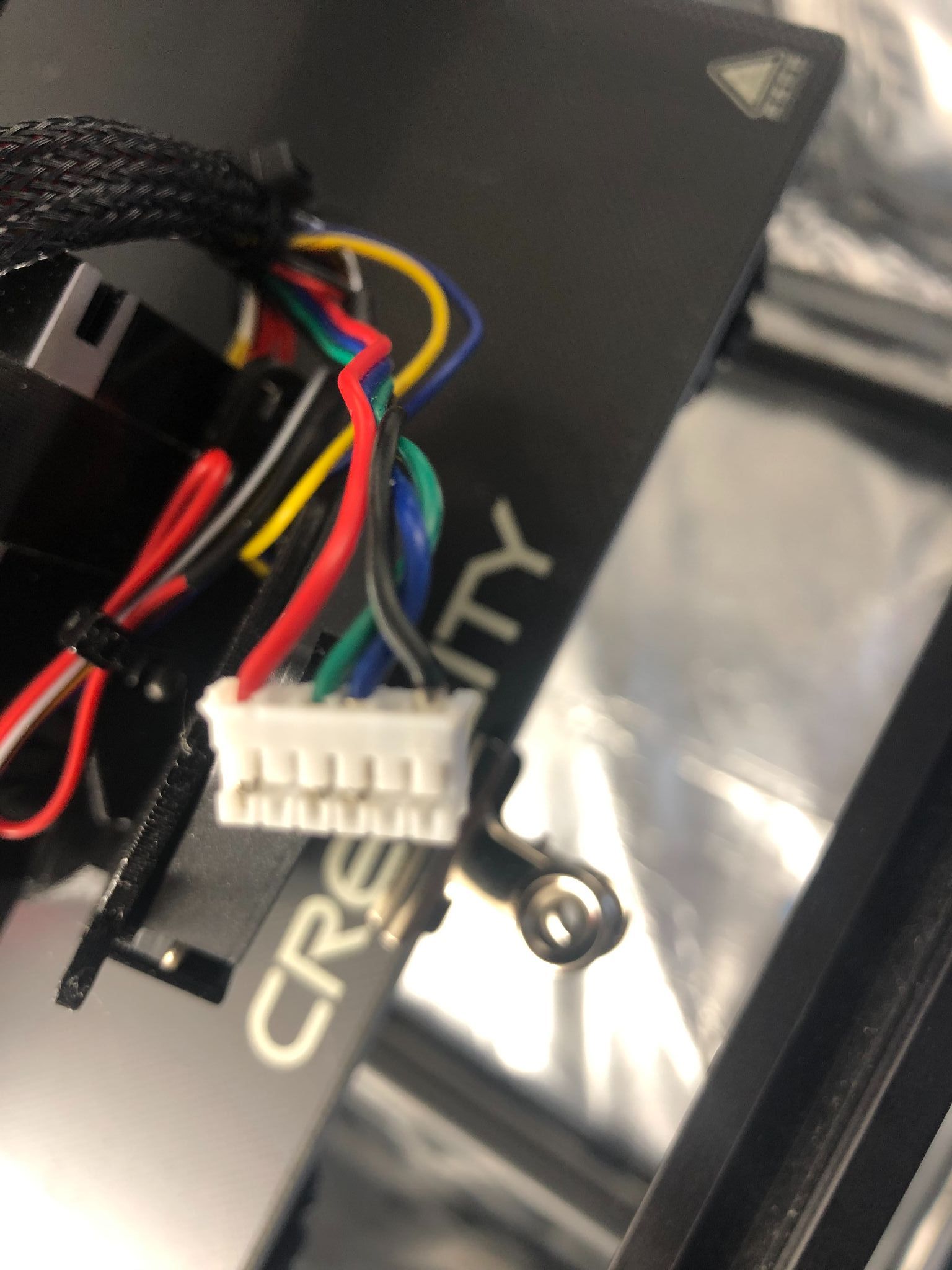

L imprimeur Posté(e) Mai 2, 2021 Partager Posté(e) Mai 2, 2021 Bonjour, Je suis en possession d'une imprimante Ender 5 de chez Creality depuis plus d'une année. J'ai décider depuis peut de un peu l'améliorer, ce pourquoi j'ai installé un nouvelle extruder, l'Hemera (Hermes) en direct-drive de chez E3d. Tous fonctionnent sauf le moteur qui tournait pas, j'ai donc verifier les câblages et après quelques essais, j'ai trouver un branchement plus ou moins correct (ou du moins les bobine du moteur semble être alimenter) MAIS, quand je le fait extruder (donc tourner), il fait ceci : Que faire pour qu'il tourne correctement, car je suis à la l'imite de la balancer par la fenêtre ? Merci d'avance, tout en vous souhaitant un belle après-midi. L Imprimeur. Lien vers le commentaire Partager sur d’autres sites More sharing options...
Invité Posté(e) Mai 2, 2021 Partager Posté(e) Mai 2, 2021 (modifié) Salut Pour l' hemera comme pour son clone (matrix ) il faut inversé le sens du moteur, soit par la broche d 'alimentation soit sur Marlin directement. Si c 'est réellement l' hemera Hermes avant de le jeté donne moi ton adresse je me met en dessous de la fenêtre ( je rigole bien sur ). Par la broche de souvenir c 'est le 1 et 4 qu'il faut intervertir. Je viens de voir la video sur l' autre post ( doublon ça fout la pagaille ), reprend ton cablage, remet d 'origine et inverse 1 et 4 seulement. Modifié (le) Mai 2, 2021 par Invité Lien vers le commentaire Partager sur d’autres sites More sharing options...

L imprimeur Posté(e) Mai 2, 2021 Auteur Partager Posté(e) Mai 2, 2021 Désoler pour le double, je me suis trompé Merci pour vos réponse, mais je ne crois pas que ce soit un problème de sens du moteur. Voici une video du problème: Merci de votre aide. IMG_0620.m4v Lien vers le commentaire Partager sur d’autres sites More sharing options...
Invité Posté(e) Mai 2, 2021 Partager Posté(e) Mai 2, 2021 (modifié) Remet le câblage à l'origine c 'est un moteur pas/pas normal qu'il fasse ça quand il est mal alimenté. Par contre fait très attention au pates de fixations du moteur elles cassent facilement. Modifié (le) Mai 2, 2021 par Invité Lien vers le commentaire Partager sur d’autres sites More sharing options...
L imprimeur Posté(e) Mai 2, 2021 Auteur Partager Posté(e) Mai 2, 2021 il y a 1 minute, cachou501 a dit : Remet le câblage à l'origine c 'est un moteur pas/pas normal qu'il fasse ça quand il est mal alimenté. C'est-à-dire ? excuse moi mais j'ai pas bien compris ce que je dois faire. Lien vers le commentaire Partager sur d’autres sites More sharing options...
Invité Posté(e) Mai 2, 2021 Partager Posté(e) Mai 2, 2021 Tu à changé les fils sur la broche d 'alimentation du moteur ? Lien vers le commentaire Partager sur d’autres sites More sharing options...
L imprimeur Posté(e) Mai 2, 2021 Auteur Partager Posté(e) Mai 2, 2021 pour obtenir ce résultat, j'ai du échanger la broche 3 et 4 Lien vers le commentaire Partager sur d’autres sites More sharing options...
Invité Posté(e) Mai 2, 2021 Partager Posté(e) Mai 2, 2021 bon remet les dans l' ordre et regarde bien normalement ton moteur tourne mais pas dans le bon sens. Après on verra par la suite. Lien vers le commentaire Partager sur d’autres sites More sharing options...
L imprimeur Posté(e) Mai 2, 2021 Auteur Partager Posté(e) Mai 2, 2021 Je viens de testé mais il ne tourne pas dutous Pour info si ça peut aider : l'extruder n'est pas un clone, il est bel et bien de chez E3d et ma carte mère est une Creality 1.1.4 NON-silent (Driver A4988ET). Lien vers le commentaire Partager sur d’autres sites More sharing options...
Invité Posté(e) Mai 2, 2021 Partager Posté(e) Mai 2, 2021 (modifié) Par contre avec une 1.1.4 je sais pas si ça va le faire avec l' hemera. Non je rigolé pour "clone". Voici pour le sens et la bonne connexion du moteur: Voici le miens de câblage sur ma Ender5, si ça peu t 'aidé, j' ai le Matrix c 'est un clone de l'hemera. Modifié (le) Mai 2, 2021 par Invité Lien vers le commentaire Partager sur d’autres sites More sharing options...

L imprimeur Posté(e) Mai 2, 2021 Auteur Partager Posté(e) Mai 2, 2021 @fran6pEncore Désoler. @cachou501Merci de ton aide mais j'ai assayer tout tes câblages, rien ni fait. Petite question indiscrete, quel carte mère as-tu sur ton Ender 5 ? Ce serait peut-être la faute à la carte 1.1.4 non-silent de Creality ? Lien vers le commentaire Partager sur d’autres sites More sharing options...
Invité Posté(e) Mai 2, 2021 Partager Posté(e) Mai 2, 2021 J' ai la 4.2.7, pour la 1.1.4 je ne sais vraiment pas si ça va le faire. Lien vers le commentaire Partager sur d’autres sites More sharing options...
L imprimeur Posté(e) Mai 2, 2021 Auteur Partager Posté(e) Mai 2, 2021 Ok, merci pour votre aide. Je vais voir ce que je peut faire et je vous tient au courant s'il se mettra à tourner un jour. Bonne soirée, L'Imprimeur. Lien vers le commentaire Partager sur d’autres sites More sharing options...
