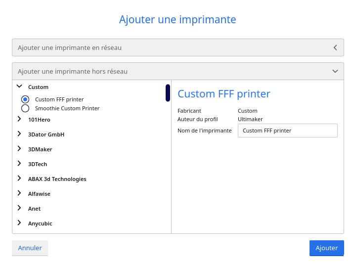

Bastan Posté(e) Mai 4, 2021 Partager Posté(e) Mai 4, 2021 Bonjour, Ma boite fait 220mm de long, le plateau fait 230mm, ça devrait donc passer. Sur cet exemple j'ai paramétré la tête aux valeurs maximum, mais ça ne m'efface pas la zone grise, et Cura refuse donc ma pièce. Pouvez vous me dire ce qui ne va pas dans mon paramétrage ci dessous ? Merci Lien vers le commentaire Partager sur d’autres sites More sharing options...
PPAC Posté(e) Mai 4, 2021 Partager Posté(e) Mai 4, 2021 (modifié) Salutation ! Trop grande boite se qui rend l'utilisation des bordures ou jupes problématique car hors limites ? modifier son échelle ou orientation en diagonal ou désactiver les bordures ou jupes ... ? où alors il faut mettre des valeurs négative pour Xmin et Ymin mais là cela me semble plutôt risqué ... et je ne pense pas que cela fonctionne comme cela, tu devrais remettre comme avant les paramétré de la tête d'impression (il sont là pour éviter les collision lors d'impression séquentiel (l'un après l'autre) d'objet différents) ! Sinon tu aura peut être des pistes avec les histoire de zone d'impression interdites : Modifié (le) Mai 4, 2021 par PPAC Lien vers le commentaire Partager sur d’autres sites More sharing options...

PPAC Posté(e) Mai 4, 2021 Partager Posté(e) Mai 4, 2021 Sinon il te reste peut être la possibilité d'ajouter une imprimante sous cura depuis un profile "Custom FFF Printer" correctement adapté ... qui lui n'a pas de zone interdite ... cf https://github.com/Ultimaker/Cura/blob/master/resources/definitions/custom.def.json Lien vers le commentaire Partager sur d’autres sites More sharing options...
Bastan Posté(e) Mai 6, 2021 Auteur Partager Posté(e) Mai 6, 2021 Le 04/05/2021 at 10:57, PPAC a dit : Sinon il te reste peut être la possibilité d'ajouter une imprimante sous cura depuis un profile "Custom FFF Printer" correctement adapté ... Vais essayer ça... Mci Lien vers le commentaire Partager sur d’autres sites More sharing options...
