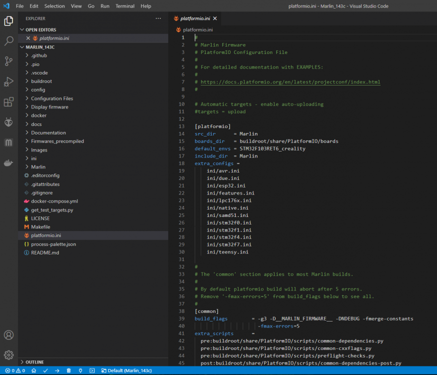

papaone Posté(e) Mai 4, 2021 Posté(e) Mai 4, 2021 Bonjour, A tous ceux qui compilent leur firmware avec Visual Studio, avez vous eu ce genre d' erreur? " Erreurs #include détectées. Mettez à jour includePath. Les tildes sont désactivés pour cette unité de traduction (E:\Ender_3 v2\Firmware\Marlin\Marlin\src\MarlinCore.cpp). " Comment résoudre ? J'ai parcouru quelques sites sur le web, mais sans résultats probants. (peut être aussi que je n'ai pas tout compris ) Bref, si quelqu'un a la solution, je lui en serais très reconnaissant. Merci.
PPAC Posté(e) Mai 4, 2021 Posté(e) Mai 4, 2021 (modifié) Salutation ! Version de marlin ? (cf https://marlinfw.org/docs/basics/install.html#build-and-install ... exemple pour un marlin 1.1 il te faudra Arduino IDE v1.0.6 https://www.arduino.cc/en/main/OldSoftwareReleases )? Marlin bugfix ou non ? A tu bien mis PlatformIO car cela ressemble a un truc de compilateur qui n'est pas le bon pour du "bon vieux" langage C ... ou alors il n'y a pas l'index des autre fichiers du projet de correctement créer / a jour par platformIO ... Où alors tu a mis ton projet dans un chemin avec des caractères spéciaux ? essai en "C:/monProjMarlin/" ? Modifié (le) Mai 4, 2021 par PPAC 1
papaone Posté(e) Mai 4, 2021 Auteur Posté(e) Mai 4, 2021 Salutations @PPAC Merci pour les pistes à suivre. Comme tu peux le constater sur la copie d'écran, tout le nécessaire est installé "normalement". ( à priori ...). J'ai compilé plusieurs fois des firmwares sans aucun problèmes; mais il arrive quelques fois, sans que je comprenne pourquoi, j'ai cette 'Erreurs #include détectées. Mettez à jour includePath ' . Et puis, une ou deux compil + tard, rien, tout nickel, papa dans maman. Comme j'ai horreur de ne pas comprendre, d'où ma question. Pour répondre à ta question, le FW est à base du bugfix il me semble ( https://github.com/tititopher68/Marlin) Et je n'ai jamais eu de problèmes avec ce FW, au contraire . Dois-je faire venir un exorciste à la maison ? 1

fran6p Posté(e) Mai 6, 2021 Posté(e) Mai 6, 2021 (modifié) «intellisense» pose régulièrement des problèmes. En gros (je simplifie énormément ), ça sert à créer une BDD des différentes dépendances et parfois ça s'emmêle les pinceaux Généralement quand ça se produit, le plus simple est de fermer VSC puis de le relancer et la plupart du temps le problème disparait ou bien attendre un peu de temps que la BDD soit mise à jour avant de lancer une compilation. Modifié (le) Mai 6, 2021 par fran6p 1
