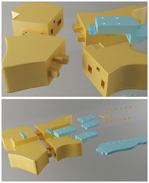

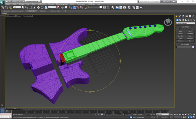

1er étape : réalisation de la guitare
Réalisation de la guitare avec 3dSmax.
2ème étape : Découpe avec ajouts de supports pour un meilleur alignement, emboitement et création des dernières petites pièces :

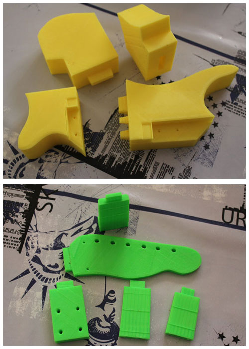

3ème étape : impression des premières pièces
Etant donné que c'est la première impression des ces pièces, je privilégie le temps et imprime en 0,30 ou 0,35 les pièces du corps. Pour le manche, je suis à 0,20. Mon but est déjà de vérifier que les pièces s'assemblent biens
Nickel, après un petit nettoyage (j'ai imprimé le corps avec des supports), il s'avère que tout s'emboite

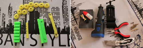

étape 4 : petites impressions et finitions
j'imprime les petites pièces (sciais, chevalet etc) et prépare les outils pour un nettoyage

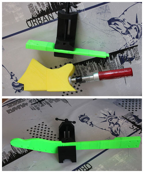

étape 5 : assemblage et collage :
je colle les pièces qui doivent l'être (sciais, "micro" manche, corps...)

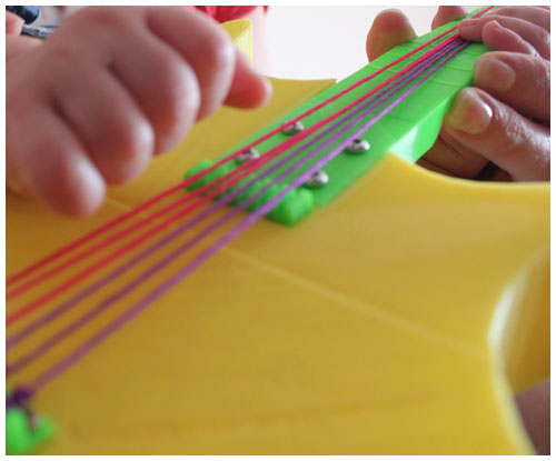

étape 6 : montage
Une fois la colle séchée, je monte le manche et le chevalet à l'aide de vis. Ensuite, je place les cordes. Pour les cordes, j'utilise des fil de coton épais pour qu'il ni ait aucun problème avec le gamin.
étape 7 : hammer on
Je peux profiter de l'appareil photo maintenant :)
Mon seul regret et que le corps est, selon moi, trop épais et peu être affiner. Je vais donc re-modéliser le corps et réimprimer avec des réglages plus fin.
