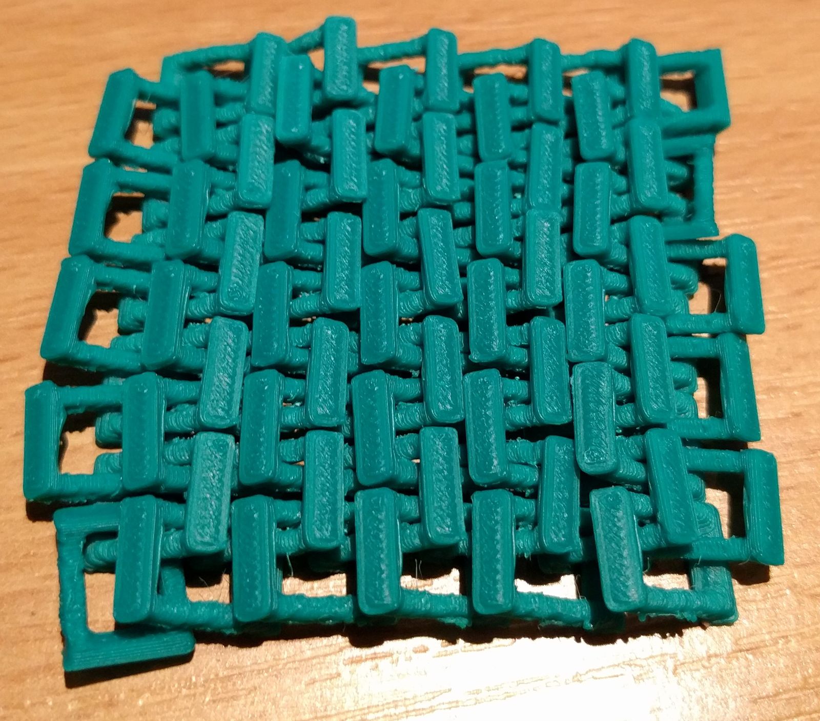

J'ai un soucie pour lequel je n'ai pas encore trouvé de solution donc je m'adresse à vous.
Lorsque je veux imprimer des pièces qui sont très proche sur des objets qui doivent "bouger" comme cette pièce :
http://www.thingiverse.com/thing:45203
J'ai bien les espaces qui sont présents dans Repetier lors du découpage
Mais lorsque l'imprimante commence, les périmètres se touchent et "fusionne" du coup je récupère à la fin une pièce d'un seul bloc.
Connaissez-vous le réglage de Slic3r pour que ça marche?
(il me semble que Cura gère mieux se problème)
Je viens d'essayer. En modifiant la valeur "Default extrusion width" en la passant de 0 à 80%, ça fait comme si le remplissage était à 80% sauf que la buse n'arrive pas à suivre l'extrusion j'ai l'impression.
Salut, tu as vu que je rencontre le même problème que toi pour la lame du sabre star wars...
Pour ma part je pensais que le problème pourrait venir de l'absence de ventillation du pla en sortie d'extrudeur qui ferait des rebuts plus épais en ayant plus le temps de refroidir et de fusionner.
Utilise tu un ventillo sur ton imprimante?
Sinon il faudrait paramétrer un retrait (marche arrière ) du moteur entraînant le filament pour que la démarcation entre les éléments soit nette.
Je ne pense pas que mon logiciel permette de le faire ( ReplicatorG), mais le tiens surement.
En ce qui concerne la compensation XY, cela semble être plus un paramétrage pour affiner le calibrage d'une pièce que de jouer sur les interstices.
Pour l'instant, je n'utilise pas de ventilateur de refroidissement pour la pièce mais je suis en train de voir pour en mettre un.
Sinon je ne pense pas que la rétractation joue sur la fusion des pièces car une fois réglé, sa fusionne toujours.
Je compte moi aussi monter des ventilateurs en sortie pour refaire un essai car c'est dommage, il ne me manque plus que les lames pour finir mon sabre..!
Et d'autre part je pense que la ventilation en sortie permet d'avoir des objets plus détaillés et précis.

Je viens d'installer les ventillateurs et j'ai refait la même impression est les perimètres ne sont (presque) plus fusionnés!
il suffit d'extruder un peu plus chaud +10° environ.
