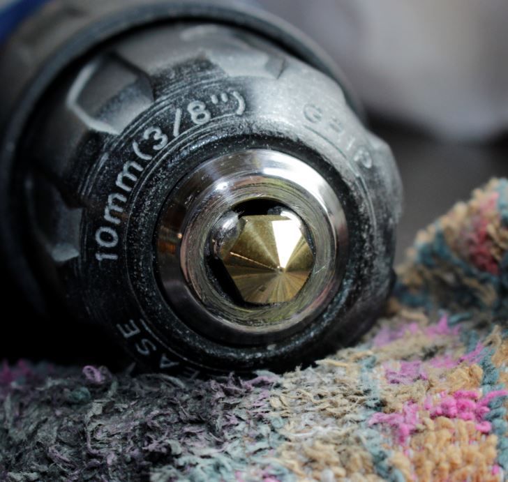

ixi Posté(e) Mai 9, 2021 Partager Posté(e) Mai 9, 2021 Bonjour à tous, Nettoyage de printemps oblige, j'ai retrouvé un grand nombre de buses que je pensais ne plus pouvoir utiliser. J'ai rapidement dessiné 2 supports buses MK7 et MK8 et procédé à quelques essais plus que convainquant. étape 1 : nettoyage externe de la buse. la buse est montée sur une perceuse ,sans trop serrer pour ne pas abimer le filetage, chauffée au chalumeau, et toujours en rotation, essuyée avec un gant de toilette étape 2 : affutage la buse est placée dans le support, la pointe sortie de quelques nano millimètres ( oui, j'ai de très bons yeux ) et avec un mouvement de rotation, on égalise la pointe sur du papier de verre 2000 humidifié. Le papier doit être placé sur un support parfaitement plat, la plaque de cuisson induction est parfaite. étape 3 : polissage la buse est montée sur la perceuse, et à la l'aide d'un nouveau gant de toilette et d'un produit de polissage ( pour cuivre ou inox, super micro fin) on serre délicatementn la buse en rotation, pour la polir. A savoir : - Les buses en alu, titane, laiton, acier, inox sont comme neuves, celles avec un coating , le perde uniquement sur la pointe, donc aucun problème - en fonction de l'état de la buse, l'affutage peut-être important, mais même une buse 0.4 mm intérieur, 0.8 extérieur fait parfaitement son travail * - la hauteur total de la buse est très légèrement réduite, mais la fonction Z offset est faite pour cela. Conclusion : si vous penser que les buses sont mortes, ça vaut vraiment la peine d'essayer ! * article très intéressant https://the3dprinterbee.com/3d-printer-line-extrusion-width/ MK7.stl MK8.stl 1 2 Lien vers le commentaire Partager sur d’autres sites More sharing options...

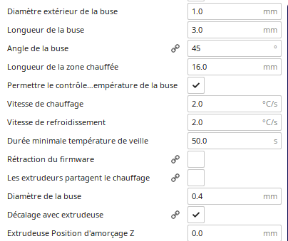

ixi Posté(e) Mai 9, 2021 Auteur Partager Posté(e) Mai 9, 2021 (modifié) Merci ! avec plaisir. Un réglage dans le plugin Cura 'printer settings' m'avais mis la puce à l'oreille sur les conséquences du rabotage de la pointe de la buse ( devient plus large ), sur la qualité d'impression : si on n'exagère pas, aucune différence avec une buse neuve. J'ai ensuite lu beaucoup d'articles intéressants, dont celui la. En résumé, il faut retenir la formule suivante : diamètre de la buse + hauteur de couche = largeur de la ligne. Il semblerait que ce soit automatiquement calculé par un grand nombre de trancheurs Modifié (le) Mai 9, 2021 par ixi Lien vers le commentaire Partager sur d’autres sites More sharing options...
