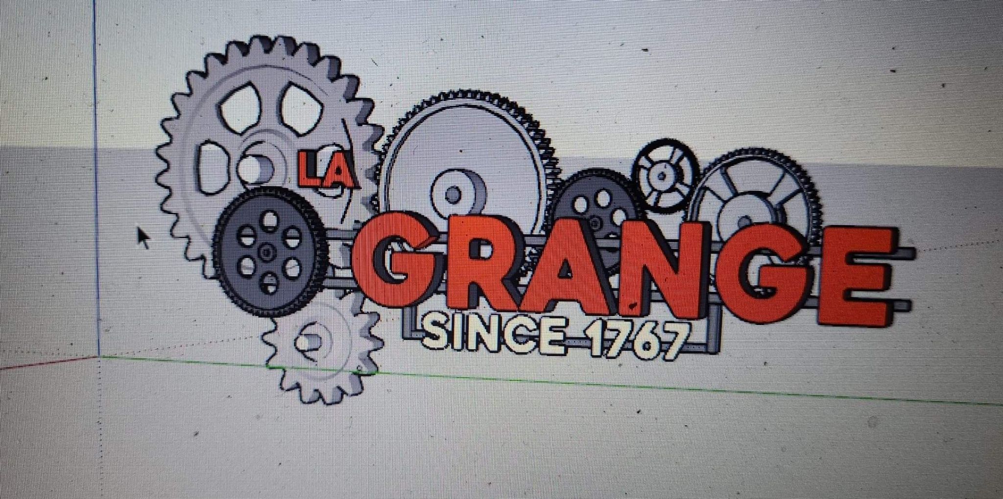

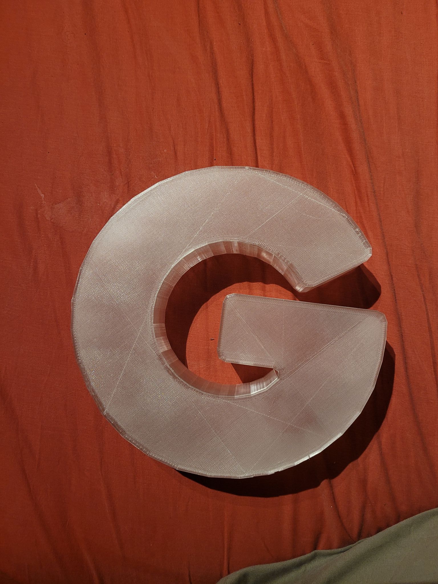

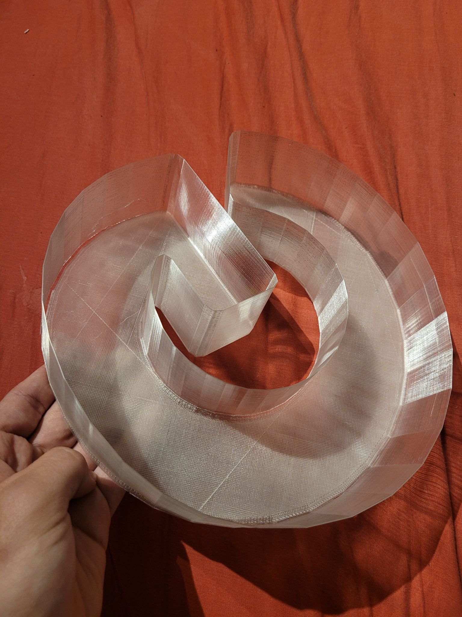

GarryLaMalice Posté(e) Mai 11, 2021 Partager Posté(e) Mai 11, 2021 Bonjour à tous ! Merci de prendre le temps de m'aider, Tout nouveau dans le monde de l'impression 3d, j'ai acheté une imprimante pour un projet en particulier qui actuellement me pose problème ! Je souhaite réaliser une Enseigne Lumineuse en imprimant les lettres à l'imprimante 3d ! Malheureusement je suis très nul en modélisation 3d et j'ai chercher plusieurs tutoriels mais rien ne m'a avancer dans la recherche. J'ai déjà imprimer une lettre un "G" Le résultat est top mais l'épaisseur des côtés sont beaucoup trop fin. J'ai comme Slicer Cura et pour arriver à ce résultat j'ai utilisé le mode vase, mais je n'arrive pas à trouver un autre moyen pour réaliser mes lettres creuse. Aucun tutoriel pour extruder des lettres sur un logiciel 3d Donc je vien vous demander de l'aide. Merci beaucoup à ceux qui ont pris le temps de me lire. Cordialement, Garry Lien vers le commentaire Partager sur d’autres sites More sharing options...
Jonathan06 Posté(e) Mai 11, 2021 Partager Posté(e) Mai 11, 2021 (modifié) Bonjour et bienvenu, Au fait pour slicer une lettre ou autre chose c'est la même chose. Quand tu es en mode vase tu ne peux avoir qu'une ligne au contour, tu ne peux pas augmenter le nombre de ligne. tout ce que tu peux faire c'est augmenter la largeur de ligne, et là encore tu es limité par le diamètre de la buse. J'imagine que tu es en 0.4mm comme la plus part des imprimantes. Du coup pour rester en mode vase et avoir une paroi plus épaisse, il te faut passer à une buse plus grosse 0.8mm par exemple et tu pourra configurer une largeur de ligne d'environ 1mm. Une autre solution consiste à ne pas utiliser le mode vase en le décochant, puis configurer un certain nombre de lignes de paroi pour avoir l'épaisseur que tu veux. Et si tu veux que se soit creux alors il faut mettre le % de remplissage à zéro. Et comme tu ne veut pas de plafond alors il faut mettre le nombre couches supérieur à zéro aussi. Voilà Modifié (le) Mai 11, 2021 par Jonathan06 1 Lien vers le commentaire Partager sur d’autres sites More sharing options...

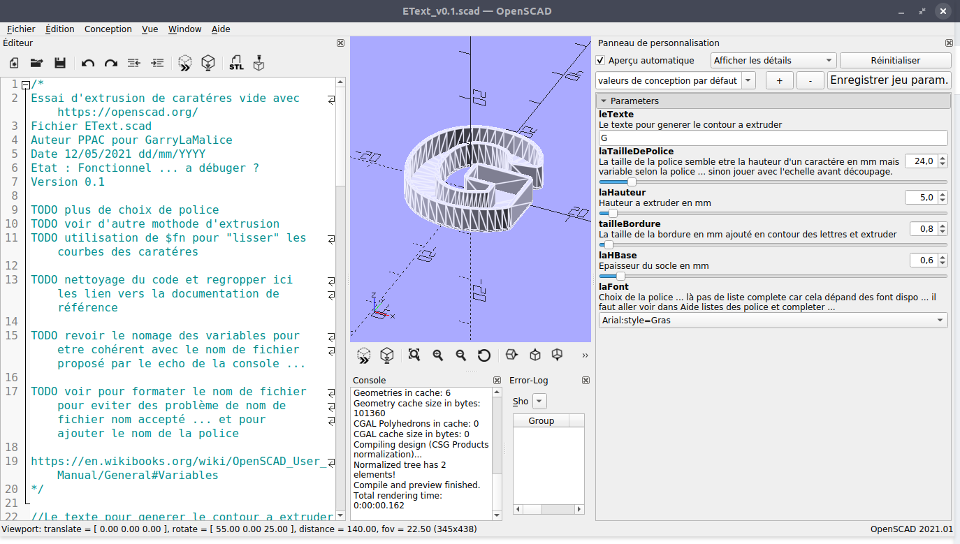

PPAC Posté(e) Mai 11, 2021 Partager Posté(e) Mai 11, 2021 (modifié) Comme dit @Jonathan06 ! Je ne modélise pas vraiment... . Alors pour les astuces pour modéliser des lettres creuses, je ne sais pas. Mais si tu veux de l'aide dit se que tu a testé/utilise comme application de modélisation 3D. OpenSCAD ? ou .... ? Enfin, pour comprendre l'impacte des paramétrés de Cura, je te conseil vivement d'installer le plugin/extension "Settings Guide" (les textes sont traduit en fr. malgré le nom du plugin en anglais) depuis le "marché en ligne" sous cura ! (il te faudra créer un compte Ultimaker ...) Edit : Intrigué j'ai pris le temps de voir se que j'arrivé a faire avec OpenSCAD https://openscad.org/ voila le résultat (je suis un débutant mais j'arrive a un truc qui me semble utilisable pour ne plus avoir a utiliser le mode spiralisation des contours comme cela tu pourra faire un A ) Le fichier source OpenSCAD est personnalisable (tu peux changer le texte ici un G la hauteur a extruder l'épaisseur des la bordure ajouté, ...) Pour le choix des police cela dépend de ton env. donc tu aura a modifier le fichier si certaine plante ou si tu en veux d'autre. Le fichier OpenSCAD et des export .slt réalisé avec : EText_v0.1.scad EText=PPAC_HP=24_H=5_E=0.4_S=0.4_DejaVu Serif_style=Bold.stl EText=G_HP=24_H=5_E=0.4_S=0.4_Arial Black_style=Regular.stl Amuse toi bien ! Modifié (le) Mai 12, 2021 par PPAC Lien vers le commentaire Partager sur d’autres sites More sharing options...
