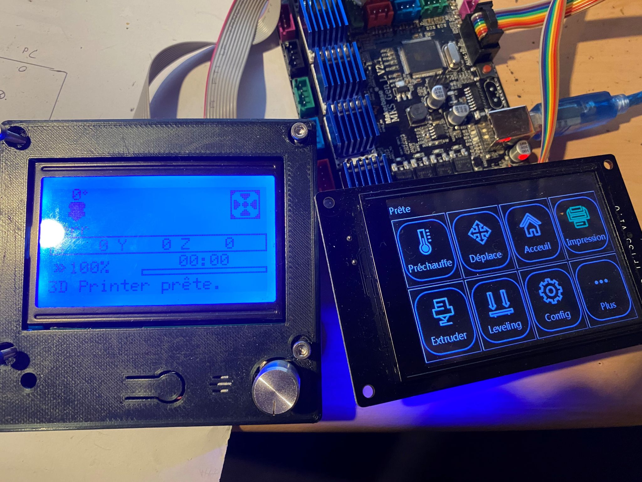

remibora Posté(e) Mai 18, 2021 Posté(e) Mai 18, 2021 Je ne vois aucun écran déclaré dans le fichier configuration.h. A priori, pour ta machine, il faudrait dé-commenter cette ligne: #define REPRAP_DISCOUNT_FULL_GRAPHIC_SMART_CONTROLLER et peut-être ajouter ces lignes à la suite (comme dans le fichier exemple de Marlin 2.0.7.2) #define ST7920_DELAY_1 DELAY_NS(150) #define ST7920_DELAY_2 DELAY_NS(150) #define ST7920_DELAY_3 DELAY_NS(150) Attention, la mise à jour 2.0.8.1 vient de sortir. Perso, je vais attendre 1 mois pour que la version 2.0.8.x soit stabilisée 1
Amonactra Posté(e) Mai 18, 2021 Auteur Posté(e) Mai 18, 2021 je l'avais commenter en dernier pour tester ca fonctionnais deja pas je teste les modifs voir non y a aucun changement toujours un très jolie bleu lol. j'ai lu quelque part qu il ce pourrais qu' il y ai un problème de contraste et mettre une résistance... je suis pas chaud de le faire si ce n'est pas sur... c'est pas la soudure qui m'ennuit c'est que je ne pense pas que ce soit ca. ca marche sur une autre carte je comprend pas pourquoi ce serais du a ca
remibora Posté(e) Mai 18, 2021 Posté(e) Mai 18, 2021 Tu as vu cette blague qu'il y a à faire sur les nappes ou sur les connecteurs? 1
Amonactra Posté(e) Mai 18, 2021 Auteur Posté(e) Mai 18, 2021 oui oui lol c'est fait d'ailleurs ca fais un truc bizarre dans le sens normal mais c'est fait j'ai même essayé toutes les configurations

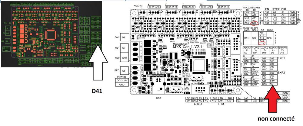

remibora Posté(e) Mai 18, 2021 Posté(e) Mai 18, 2021 (modifié) En comparant les schémas des cartes V1.0 et V2.1, la broche en bas à droite n'est pas connectée au microcontrôleur sur la V1.2 Modifié (le) Mai 18, 2021 par remibora 2
Amonactra Posté(e) Mai 18, 2021 Auteur Posté(e) Mai 18, 2021 ah!!! ehh attend je crois que ca contrôle que le port SD il faut que je vérifie ca encore si ca marche pas c'est pas grave j'ai celui de l autre écran. par contre la je chercher dans les fichiers il y a un répertoire entier sur les écrans j'épluche voir si quelque chose cloche
Amonactra Posté(e) Mai 20, 2021 Auteur Posté(e) Mai 20, 2021 salut, je confirme exp2 gère le port SD le buzzer aussi apparemment... si je branche que exp1 sur une GENL 1.1 j'ai l affichage qui s'allume et j'ai tout mon menu... la je comprend pas la différance pour le coup la seule chose que je pense c'est U8glib mais alors je ne comprend pas comment intégrer et si il faut le faire... quelqu'un a une idée?
Amonactra Posté(e) Mai 20, 2021 Auteur Posté(e) Mai 20, 2021 (modifié) EUREKA j'ai trouvé.... c'était pas le bon écran tout simplement //#define REPRAP_DISCOUNT_SMART_CONTROLLER #define REPRAP_DISCOUNT_FULL_GRAPHIC_SMART_CONTROLLER # define ST7920_DELAY_1 DELAY_NS ( 150 ) # define ST7920_DELAY_2 DELAY_NS ( 150 ) # define ST7920_DELAY_3 DELAY_NS ( 150 ) Modifié (le) Mai 20, 2021 par Amonactra 1

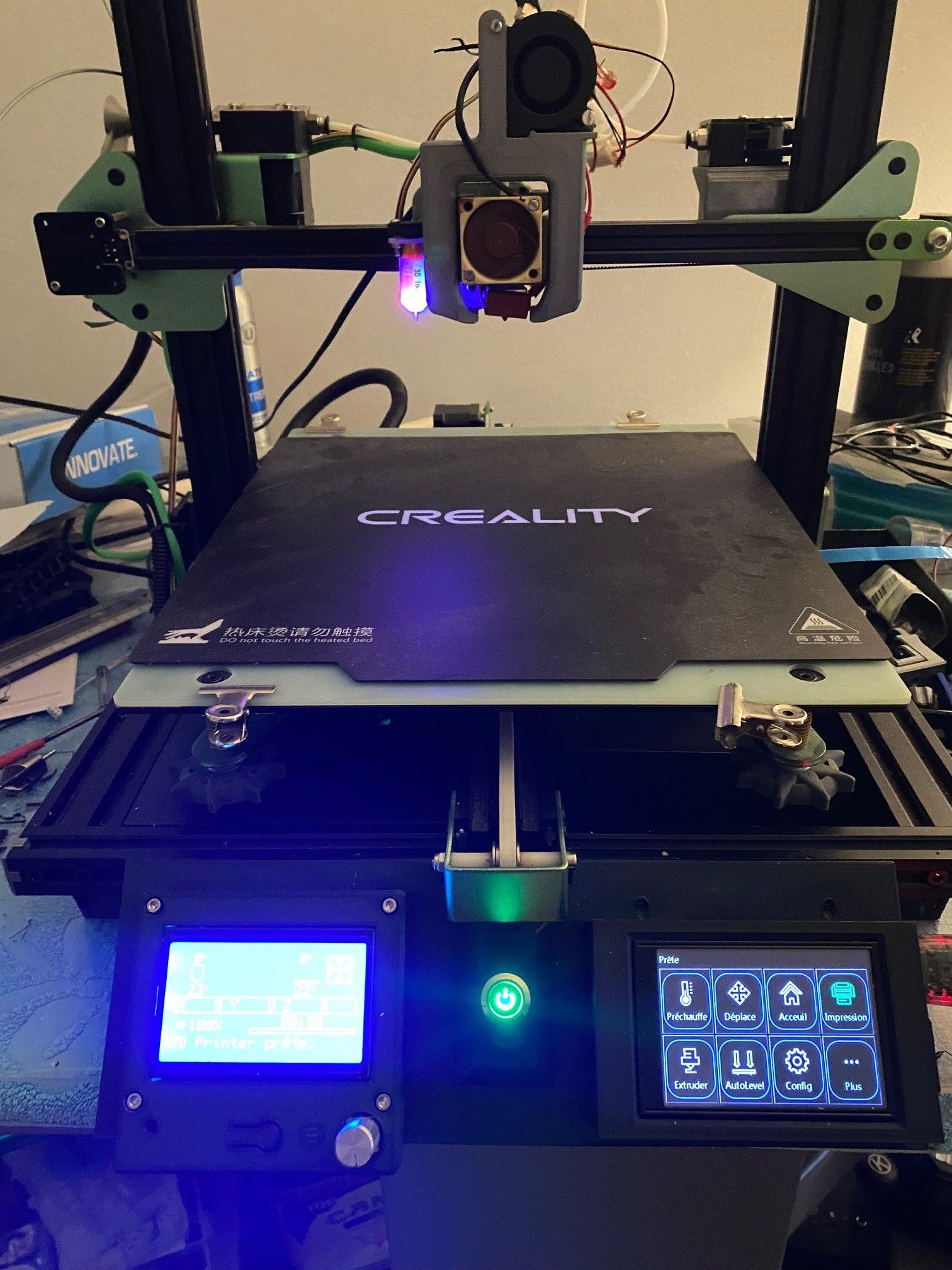

Amonactra Posté(e) Mai 23, 2021 Auteur Posté(e) Mai 23, 2021 (modifié) et bonjours tout le monde ^_^ petite mise au points de mon avancement: j'ai branché la carte sur ma tevo. bon, ca fonctionne pas tip top je dois régler mon 3D touch mais en tout cas on a bien choisie les pins ca c'est nikel le sens de rotation des moteurs j'ai du modifier c'était pas bon... la c'est ok je pense avoir un problème sur ma carte MKS PWC je suis pas sur que ca fonctionne comme il faut je m'explique j'allume ca ce passe bien... mais alors éteindre je comprend pas: - dans l'écran LCD j ai un bouton éteindre rien ne ce passe - dans l'écran TFT je trouve pas de bouton - et si j'appuis sur le bouton poussoir les écrans écrivent extinction de la machine mais rien ne s'arrête. j'ai pas tester encore en impression j'en suis pas encore la. enfin je sais plus si on avais vu pour le détecteur de filament je sais plus du tout ou il faut le branché. dernier constat a l'allumage de l'imprimante l'écran LCD me dis: erreur connexion TMC je vous remercie en tout cas pour m'avoir aider jusqu'à présent j'espère. Modifié (le) Mai 23, 2021 par Amonactra
remibora Posté(e) Mai 23, 2021 Posté(e) Mai 23, 2021 (modifié) Salut, il y a 38 minutes, Amonactra a dit : enfin je sais plus si on avais vu pour le détecteur de filament je sais plus du tout ou il faut le branché. oui, "on avait vu" ici Pour le message "erreur connexion TMC", es-tu sûr et certain que tes TMC2208 sont configurés en UART? Citation Tu devrais décommenter ces 2 lignes dans le fichier configura_adv.h: //#define TMC_DEBUG //#define MONITOR_DRIVER_STATUS Ainsi, en envoyant le Gcode M122 tu auras un diagnostic de la communication avec les drivers Modifié (le) Mai 23, 2021 par remibora 1

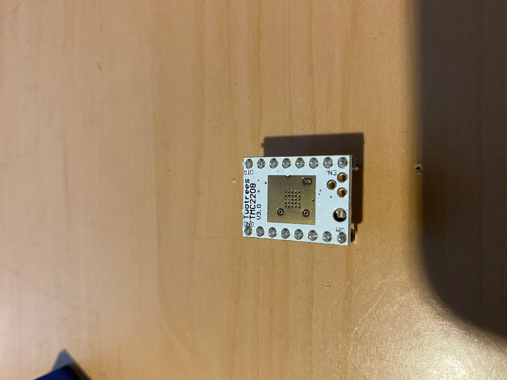

Amonactra Posté(e) Mai 23, 2021 Auteur Posté(e) Mai 23, 2021 (modifié) il y a 9 minutes, remibora a dit : Pour le message "erreur connexion TMC", es-tu sûr et certain que tes TMC2208 sont configurés en UART? non je les ai mis en normal. comme j'ai pas de doc sur les moteurs je pensais les faire en manuel j'ai régler 9v je crois sur la machine ca me dis 800... j'était pas chaud en UART j'ai pas bien compris comment ca fonctionnais edit: j'ai pas de TMC 2208 V3 j'ai le potentiomètre encore Modifié (le) Mai 23, 2021 par Amonactra

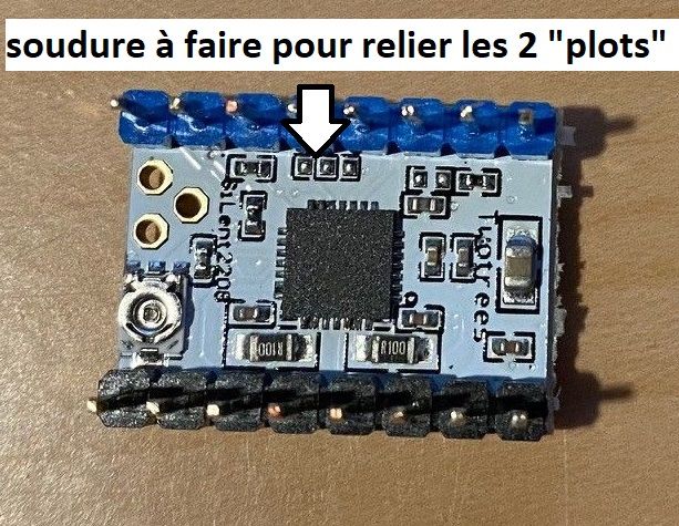

remibora Posté(e) Mai 23, 2021 Posté(e) Mai 23, 2021 (modifié) Ben, c'est pas étonnant alors, puisqu'ils sont déclarés en UART dans ton fichier configuration.h #define X_DRIVER_TYPE TMC2208 #define Y_DRIVER_TYPE TMC2208 #define Z_DRIVER_TYPE TMC2208 #define E0_DRIVER_TYPE TMC2208 si tu ne veux pas utiliser le mode UART, il faut les déclarer en TMC2208_STANDALONE. Honnêtement, il ne devrait suffire que d'une soudure sur les TMC pour faire la modif étant donné que ton firmware est déjà prêt. EDIT: il y a 5 minutes, Amonactra a dit : j'ai régler 9v je crois moi, je crois pas ... la valeur tourne autour de 1V Modifié (le) Mai 23, 2021 par remibora 2

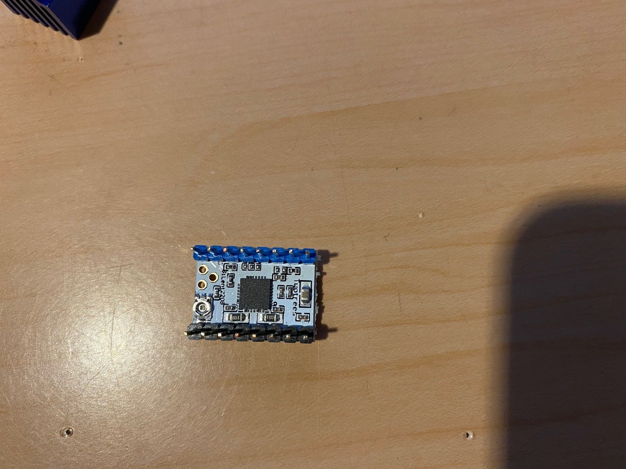

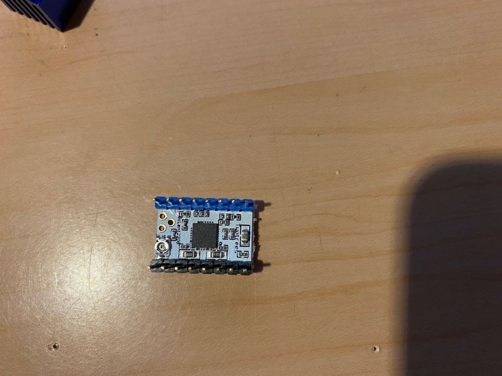

Amonactra Posté(e) Mai 23, 2021 Auteur Posté(e) Mai 23, 2021 (modifié) attend je vais faire une photo de mes TMC j'en ai plein (erreur de commande) et oui c'est des V3 EDIT: voila les photos: Modifié (le) Mai 23, 2021 par Amonactra

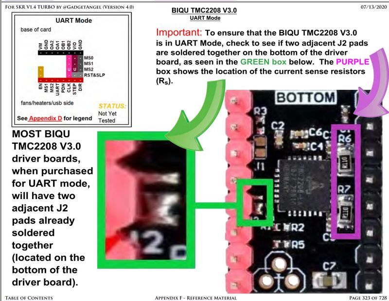

remibora Posté(e) Mai 23, 2021 Posté(e) Mai 23, 2021 (modifié) Comme ce sont des TMC2208 V3, il devrait suffire d'appliquer la modif que j'ai indiquée dans mon précédent message: Citation ATTENTION: les résistances sont de 0.1 ohm. Il faudra donc modifier dans le fichier configuration_adv.h cette valeurs pour tous les drivers. Voici un exemple pour le moteur X: #if AXIS_IS_TMC(X) #define X_CURRENT 800 // (mA) RMS current. Multiply by 1.414 for peak current. #define X_CURRENT_HOME X_CURRENT // (mA) RMS current for sensorless homing #define X_MICROSTEPS 16 // 0..256 #define X_RSENSE 0.10 // au lieu de 0.11 #define X_CHAIN_POS -1 // -1..0: Not chained. 1: MCU MOSI connected. 2: Next in chain, ... //#define X_INTERPOLATE true // Enable to override 'INTERPOLATE' for the X axis #endif il faudra bien sûr adapter la valeur de "_CURRENT" pour chaque moteur. PS: les modérateurs apprécient moyennement les multi-posts (commentaires consécutifs de la même personne). Tu peux modifier ton commentaire pendant 12h en cliquant sur l'icone "..." en haut à droite puis sur Editer. C'est d'ailleurs ce que j'ai fait dans mes précédents messages. Si tu ne l'as pas vu, tu devrais les relire car j'ai ajouté des informations. Modifié (le) Mai 23, 2021 par remibora 1

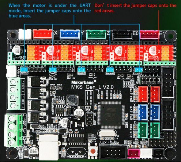

Amonactra Posté(e) Mai 23, 2021 Auteur Posté(e) Mai 23, 2021 c'est bien ce que je disais c'était compliqué lol bon je fais ca juste après manger il me faut démonter la carte elle est trop loin de mon pc lol c'est pas avec 50 cm de câble que ca va le faire lol sur la carte j'ai aussi les switches a virer et mettre en uart je te remercie encore et encore de m'aider autant... je me croyais pas mauvais mais pas a ce point la MDR
remibora Posté(e) Mai 23, 2021 Posté(e) Mai 23, 2021 (modifié) Juste au cas où tu n'aurais pas l'info: Citation Modifié (le) Mai 23, 2021 par remibora 1

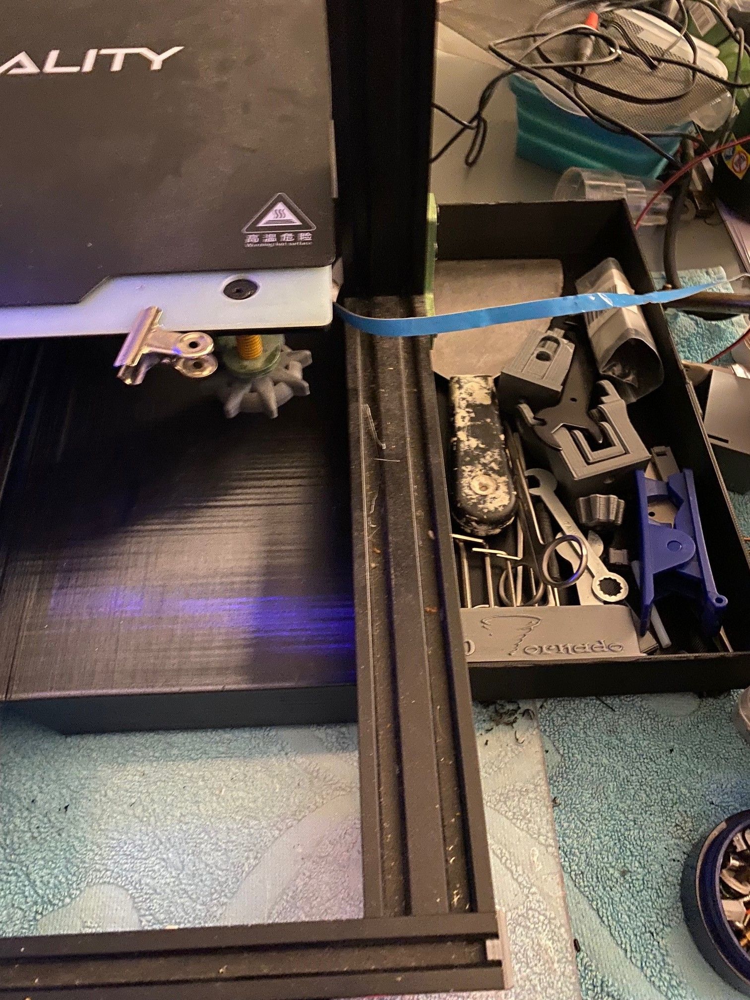

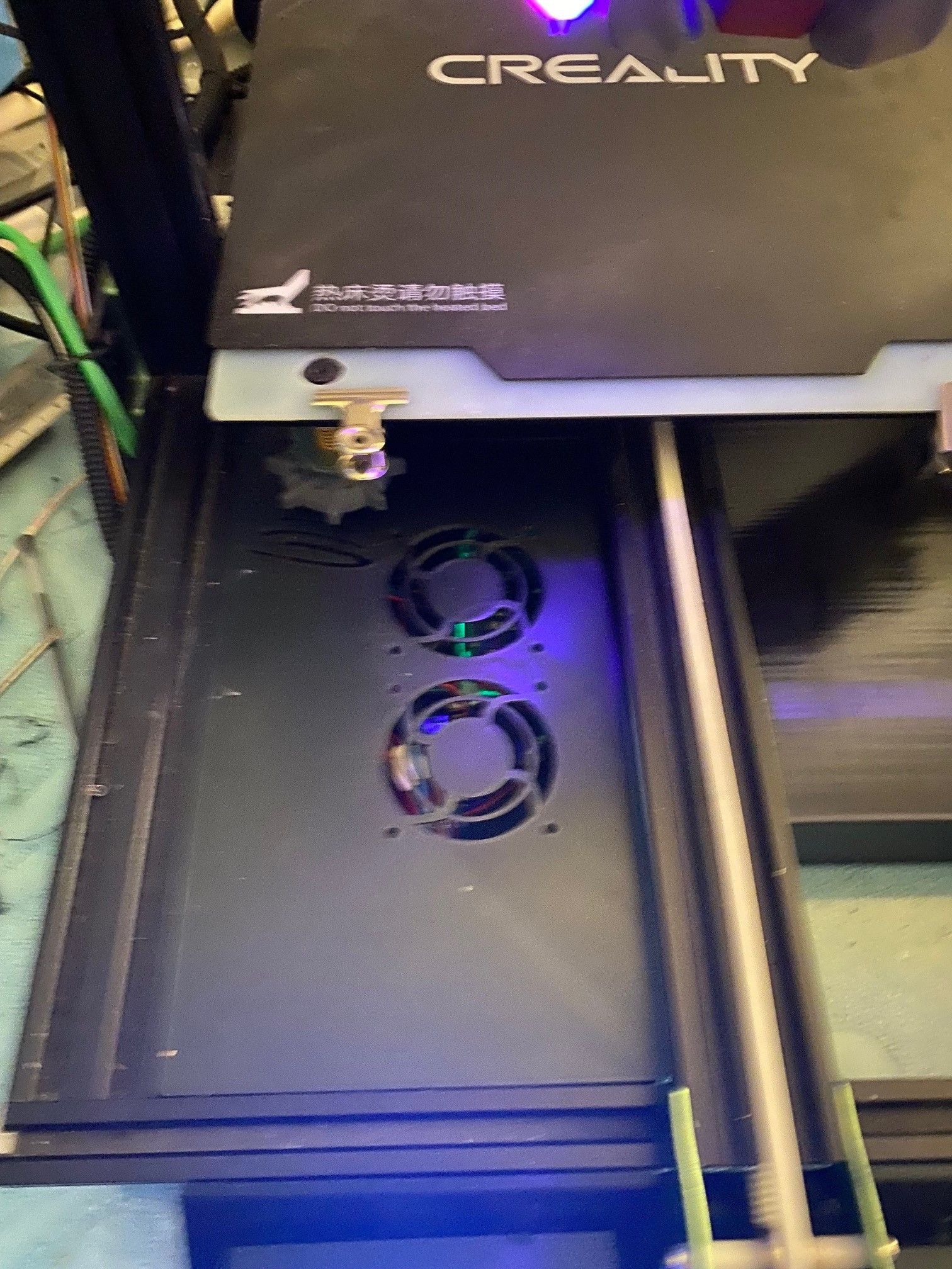

Amonactra Posté(e) Juin 17, 2021 Auteur Posté(e) Juin 17, 2021 (modifié) Salut tout le monde. j'ai eu pas mal de travail IRL j'ai rien poster ses dernières semaines je vous montre le résultat de toute votre aide @PPAC, @remibora j'ai tout intégrée sous le plateau et comme j'ai de la place a droite j'ai crée un tiroir pour les outils Voila !!! merci a tout ceux qui m'ont aider pour ce projet! bon j'ai un nouveau projet que je vais poster dans un nouveau sujet c'est un deuxième extrudeur avec un Y pour les PTFE sur une buse. avec un bac de purge a l'extrémité droite. Modifié (le) Juin 17, 2021 par Amonactra 1
