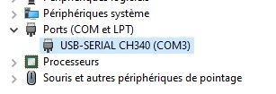

alfagtv916 Posté(e) Mai 15, 2021 Auteur Partager Posté(e) Mai 15, 2021 je viens de suivre les instructions et je viens de voir apparaitre Lien vers le commentaire Partager sur d’autres sites More sharing options...
PPAC Posté(e) Mai 15, 2021 Partager Posté(e) Mai 15, 2021 (modifié) il y a 8 minutes, alfagtv916 a dit : je viens de suivre les instructions et je viens de voir apparaitre Parfait donc tu a bien le driver et il faut donc utiliser le COM3 pour la connexion (mais de temps en temps (redémarrage de Windows utilisation d'un autre connecteur USB ...) cela peut changer de numéro de port COM alors souvient toi d'allez regarder là le gest. de périphe. si tu a un problème ...) . Il reste a savoir si tu utilise la bonne vitesse et si ton câble USB n'est pas parasité si il n'est pas blindé ... Aussi, une seul application peut utiliser le port COM en même temps, il faut la fermer pour quelle le libère pour une autre ... (de temps en temps il faut redémarrer Windows si le port COM n'est pas libre alors qu'il n'y a pas d'application qui l'utilise.) Edit : attention éviter le multipost il existe la possibilité d'éditer un message ...https://www.lesimprimantes3d.fr/forum/topic/41764-explication-multipost-a-éviter/ Modifié (le) Mai 15, 2021 par PPAC Lien vers le commentaire Partager sur d’autres sites More sharing options...

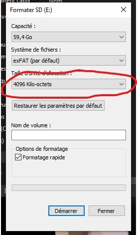

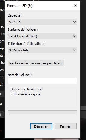

alfagtv916 Posté(e) Mai 15, 2021 Auteur Partager Posté(e) Mai 15, 2021 pour le formatage de la carte j'ai 2 solutions selon la réponse précédente Lien vers le commentaire Partager sur d’autres sites More sharing options...
PPAC Posté(e) Mai 15, 2021 Partager Posté(e) Mai 15, 2021 (modifié) Voila alors tu utilise un carte de plus de 16 GB donc l'outil de formatage de windows ne permet pas d'utiliser le Système de fichier "Fat32" il te propose "exFAT" pas le même truc ! Et donc qd tu aura une carte SD de moins de 32 GB tu pourra choisir le Système de fichier "Fat32" avec des taille d'unité de 4096. et là l'imprimante devrais arriver a lire une carte SD de moins de 32 GB si correctement formaté. Mais pas un carte de 64 GB ... surtout si pas formaté en "FAT32" ... Enfin il y a peut etre a tester avec https://www.sdcard.org/downloads/formatter/ et créant éventuellement une partition de 16GB mais je pense que cela ne fonctionnera pas l'imprimante 3d ne saura surement pas utiliser une carte de plus de 16GB ... enfin a tester et dit moi si cela fonctionne Modifié (le) Mai 15, 2021 par PPAC 1 Lien vers le commentaire Partager sur d’autres sites More sharing options...
alfagtv916 Posté(e) Mai 15, 2021 Auteur Partager Posté(e) Mai 15, 2021 (modifié) il y a 13 minutes, PPAC a dit : Edit : attention éviter le multipost il existe la possibilité d'éditer un message ...https://www.lesimprimantes3d.fr/forum/topic/41764-explication-multipost-a-éviter/ ok je prend note Citation Voila alors tu utilise un carte de plus de 16 GB donc l'outil de formatage de windows ne permet pas d'utiliser le Système de fichier "Fat32" il te propose "exFAT" pas le même truc ! Et donc qd tu aura une carte SD de moin de 32 GB tu poura choisir le Système de fichier "Fat32" avec des taille d'unité de 4096. et là l'imprimante devrais arriver a lire cette carte correctement formaté. Modifié (le) Mai 15, 2021 par alfagtv916 complement Lien vers le commentaire Partager sur d’autres sites More sharing options...
