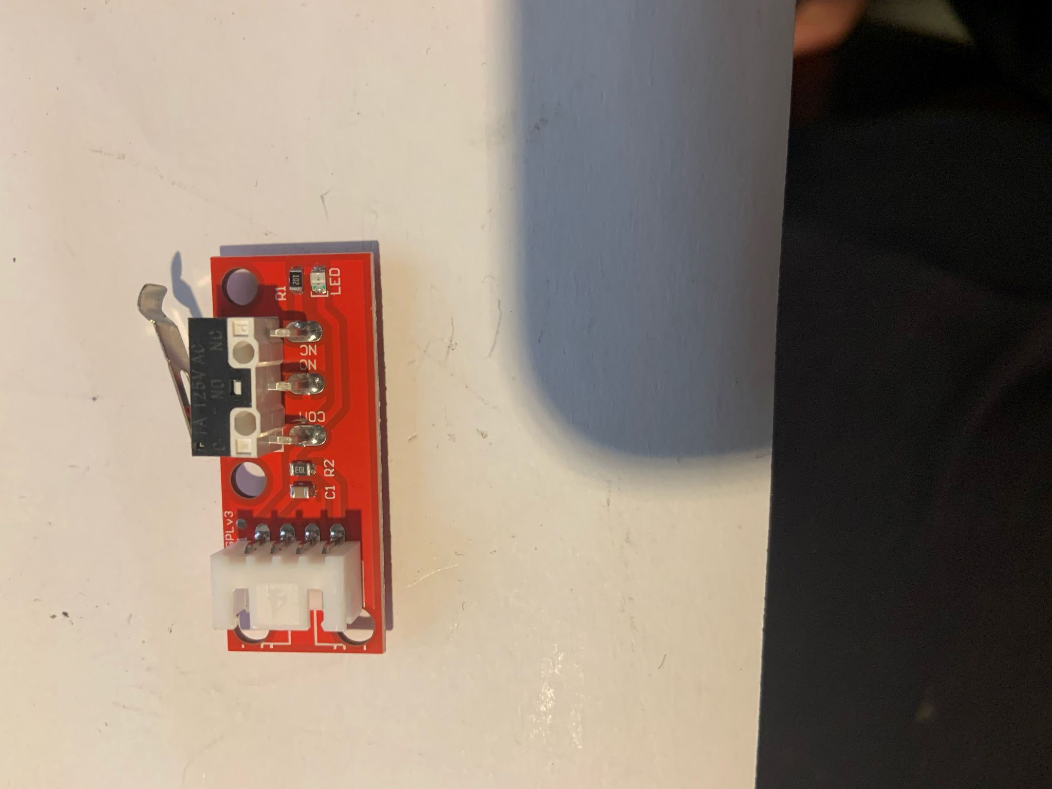

Amonactra Posté(e) Mai 16, 2021 Partager Posté(e) Mai 16, 2021 ca ressemble a ca: 1 Lien vers le commentaire Partager sur d’autres sites More sharing options...
billedeclown01 Posté(e) Mai 16, 2021 Partager Posté(e) Mai 16, 2021 machine eteinte tous bouge normalement plateau et buse j'avoue ne pas savoir ou se trouve le endstop....Comme ça on est sûr. Voici à quoi ça ressemble et où le trouverEnvoyé de mon AC2001 en utilisant Tapatalk 1 Lien vers le commentaire Partager sur d’autres sites More sharing options...
faya35 Posté(e) Mai 16, 2021 Auteur Partager Posté(e) Mai 16, 2021 effectivement il y a bien un bouton languette apres que faire? Lien vers le commentaire Partager sur d’autres sites More sharing options...
Amonactra Posté(e) Mai 16, 2021 Partager Posté(e) Mai 16, 2021 alors met tout au milieu: tête, plateau et remonte aussi l'axe Z fais un home tu va de suite voir le quel des 3 a un problème. si tu observe ton imprimante tu verra qu'il y a 3 interrupteurs comme vu plus haut 1 a l'arrière pour le plateau 1 sur l'axe de la tête comme entourer plus haut et un sur l'axe z en dessous a la base de celui entourer plus haut. observe bien ton home 1 des 3 ne sera pas actionné le mieux pour nous c'est que tu nous filme les 3 mouvement... Lien vers le commentaire Partager sur d’autres sites More sharing options...

Amonactra Posté(e) Mai 16, 2021 Partager Posté(e) Mai 16, 2021 (modifié) il y a 13 minutes, faya35 a dit : dsl de ne pas avoir répondu mille excuses je suis un peu perdu j'ai un peu peur de la casser ou de l'abimer je comprend lol c'est une micro seconde tu etain de suite c'etait pour savoir quel axe surtout je pense vraiment au plateau a un branchement soit pas le bon, au bon endroit ou pas bien branché edit: bon j'ai revus ta video on vois le plateau bouger donc j'en suis sur! c'est ta buse qui touche ton plateau visse a fond le niveau de ton plateau les 4 coins et je pense que le end stop te poseras plus de problème et tu pourras enfin faire ton réglage de plateau Modifié (le) Mai 16, 2021 par Amonactra Lien vers le commentaire Partager sur d’autres sites More sharing options...
