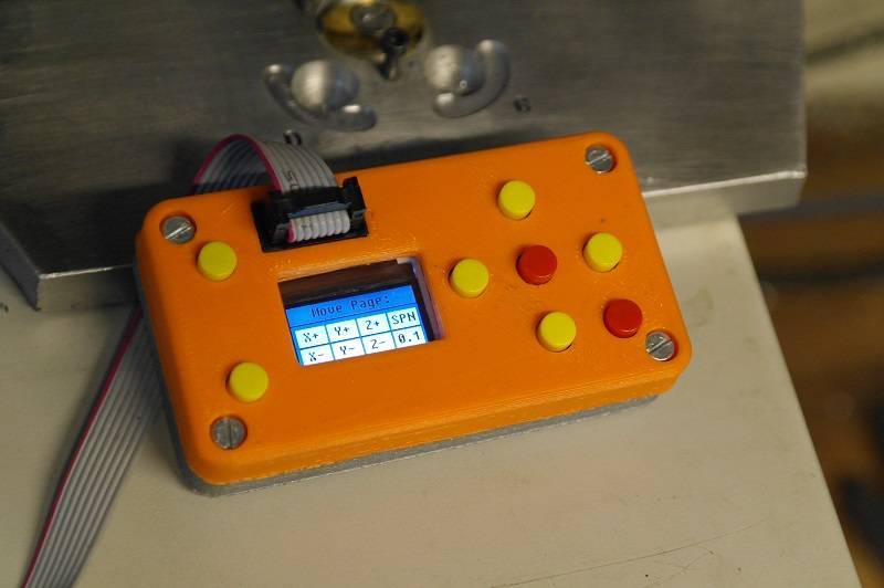

Si tu es intéressé je me suis fait les 3D du module de commande, si il s'agit du même
 d2c5dbb9465135bd7247285ca398409d.jpeg.64

C'est lequel ton boitier de commande ? le lien me donne 3 choix
Le boitier que j'ai fait c'est pour le 1.0 inch et j'ai aussi le 1.8 inch nu que je n'ai pas encore habillé

Je n'ai pas le boitier 3.5" alors je ne peux pas te dire, est ce que ce boitier 3.5" permet bien de faire de la gravure fraisage ou est ce qu'il est plus orienté laser et impression 3d ?  . Sur les autres la broche se lance du bouton rouge du milieu
