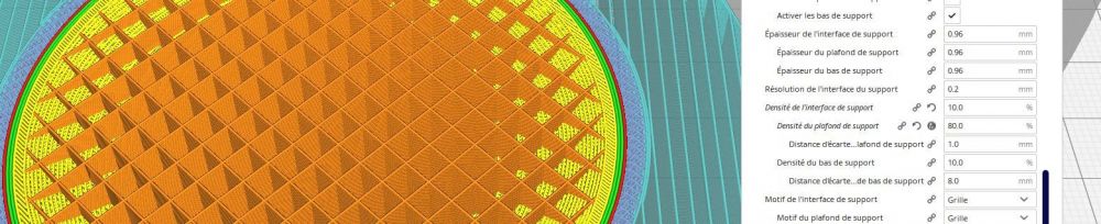

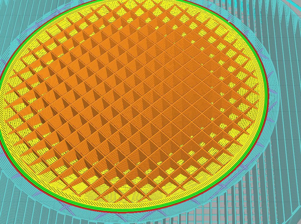

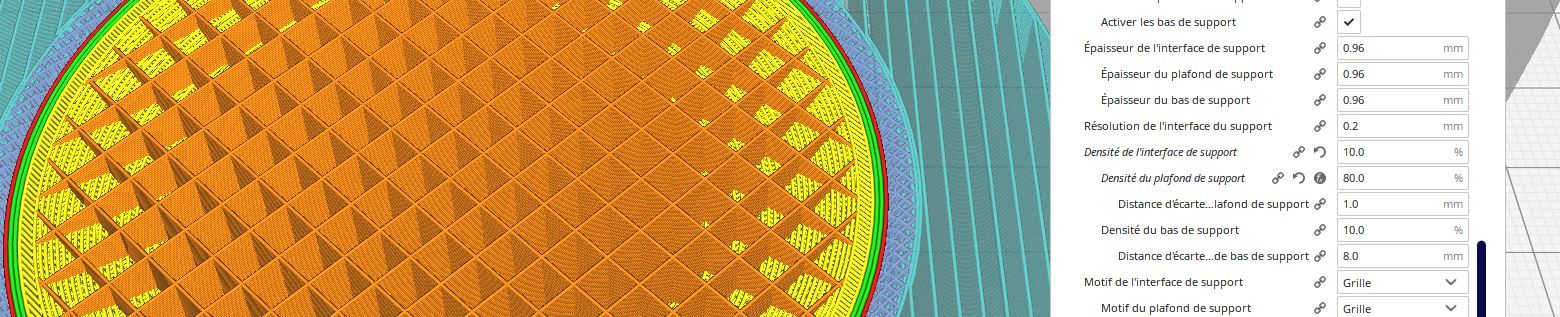

Salut,
Dans Cura, tu peux déterminer 4 paramètres importants pour ton impression.
La densité du support : plus c'est élevé, plus le plafond de support pourra être dense
La densité du plafond de support : plus c'est élevé, plus la couche externe de la sphère pourra reposer sur quelque chose
La distance Z du support : pour une couche de 0.2 mm, j'utilise 0.24,ce qui assure précision et pas de galère pour enlever le support.
Le refroidissement du filament, dans ce cas elle doit être à 100%
En pièces jointes, plafond 10% et 80%
