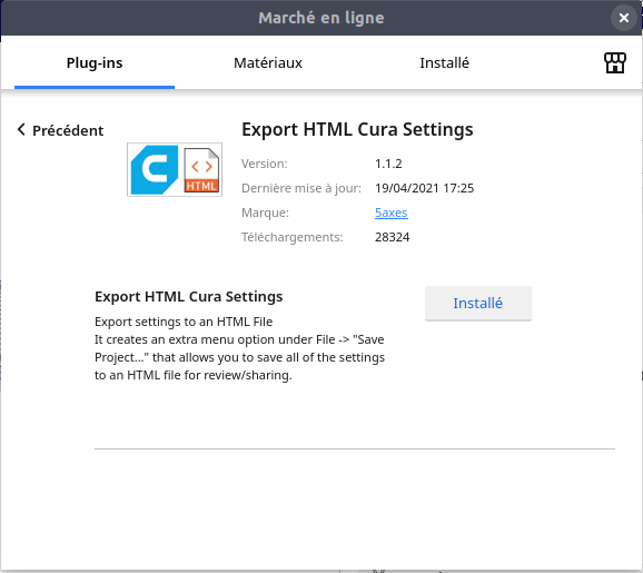

Un export HTML ou .csv (plug-ins / greffon disponible via le "marché en ligne" de Cura ) au lieu d'un fichier d'extension .curaprofile permet d'avoir l'ensemble des paramètres du profil d'impression et du profil d'imprimante utilisé.
Donc plus simple pour communiquer ces informations à une personne qui n'a pas la même imprimante que vous ...
Et cela permet aussi de ne pas avoir besoins de Cura pour lire les paramètres.
Installation via le "marché en ligne" de Cura (il vous faudra créer un compte Ultimaker ...) ou via https://marketplace.ultimaker.com/app/cura/plugins/5axes/HTMLCuraSettings
 Après installation du plug-ins / greffon et redémarrage de Cura, il suffit de :

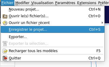

1- Utiliser le raccourcie clavier touches Ctrl+S ou aller dans le menu "Fichier" -> "Enregistrer le projet..." ( Attention ne pas confondre avec "Exporter..." sinon pas de format HTML )
2- sélectionner le type HTML
3- saisir un nom de fichier
ex: "profileCura_PPAC_Essai001.html"
4- puis "Enregistrer" (ici "Save" ) ou valider avec la touche "Entrée".
Il suffit après de glisser déposer ce fichier .html dans le formulaire de saisie d'un message sur le forum.

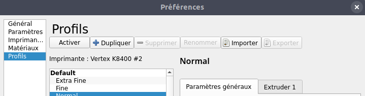

Enfin, si vous perdez un profil d'impression, il peut être possible de le récupérer depuis un fichier .gcode créé par Cura. (en fin du fichier .gcode, Cura ajoute un bloc de descriptions du profil d'impression.)
Pour l'importer :
Menu "Préférences" -> "Configurer Cura..."
Sélectionner "Profils" et utiliser le bouton "Importer" pour allez sélectionner votre fichier .gcode

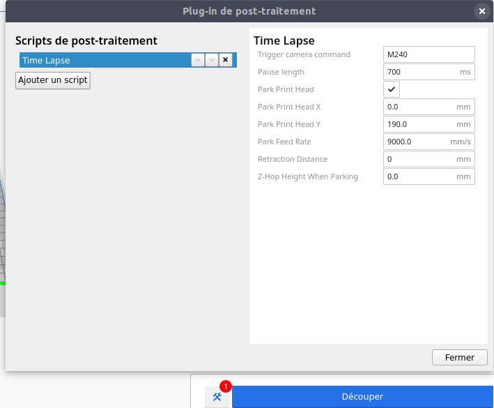

Bon dommage les "post traitement" sous Ultimaker Cura, ne semblent pas être visiblement dans l'export HTML ... Il faut donc aussi proposer un fichier .gcode pour contrôler cela en cas de problèmes ...
Un exemple de post-traitement que l'on ne verra pas dans l'export HTML car il faut regarder le fichier .gcode ou déjà connaitre l'interface de Ultimaer Cura :
Il y a 3 heures, PPAC a dit :
tu semble avoir un script de post traitement
cf
;POSTPROCESSED
en debut du fichier .gcode
a chaque couche tu a un
;TIME_ELAPSED:195.669091
;TimeLapse Begin
G1 F9000 X0 Y190 ;Park print head
M400 ;Wait for moves to finish
M240 ;Snap Photo
G4 P700 ;Wait for camera
G0 X110.907 Y138.071; Restore position
;LAYER:1
Il faut cliquer sur image.png.1dfd26f367fb52cc04087b1db26807cd.png et le supprimer ... puis retrancher et pendre le temps de visualiser l’aperçu avec de visible les déplacements....

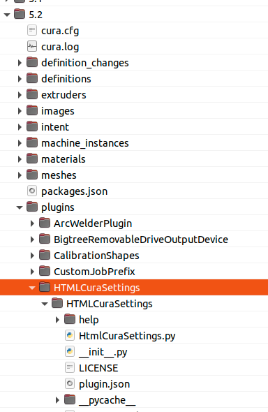

  Détail pour le cas
Le 17/05/2021 at 17:03, PPAC a dit :
Normalement on obtient une archive. Une fois décompressé pour la destination des fichiers, c'est (voir citation)
Il y a 1 heure, PPAC a dit :
( un répertoire "HtmlCuraSettings" avec des fichiers .py , .json et sous répertoires ) il faut le copier dans le dossier "plugins" des fichiers de Ultimaker Cura
Sous linux c'est dans "~/.local/share/cura/<version de cura>/plugins"
Sous windows c'est il me semble dans  "%USER_DIR%\AppData\roaming\cura\<version de cura>/plugins" ( "%USER_DIR%" c'est le répertoire de l'utilisateur en cours, du genre "C:\Users\<un nom d'utilisateur>\
Une fois le répertoire copier là où il faut normalement après un redémarrage de Ultimaker Cura tu auras le truc ...
