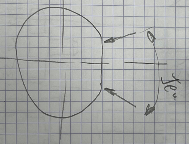

Ce n'est pas normal, je viens de faire la même manip que toi sur 3 Mini, elles ne bougent pas, j'arrive a déplacer les bécanes mais l'axe ne bouge pas. Je pense que la poulie n'est pas serré sur l'axe moteur. C'est une machine que tu as achetée en kit ou montée ?
Il suffit de resserrer les deux petites vis sur le moteur et surtout une sur le plat de l'axe.

Je te crois @jcjames_13009, le jeu ne peux venir que l' axe @divers en a une en plus, la courroie suit le mouvement donc faut voir de ce côté.

Effectivement je viens de voir sur la doc en ligne comment c'était monté. @divers a vu juste, la poulie n'était pas serrée. Une fois les 2 vis serrées (il y a un trou sur le dessus pour y accéder) plus de jeu. Par contre comment s'assurer qu'une des 2 vis est bien sur le plat de l'axe sans tout démonter... Peut être en desserrant les 2 vis et faire tourner l'axe en resserrant une seule vis jusqu'à sentir le plat de l'axe...

Il y avait une vis qui était bien sur le plat mais pas assez serré donc donc elle se baladait sur la largeur du plat.
