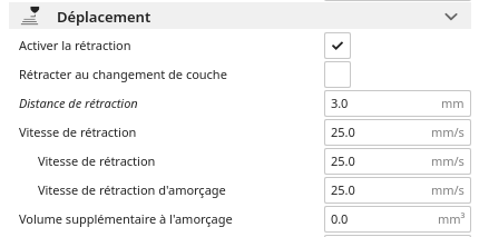

Comme le dit sidewainder, il faut vérifier que tu ne mélange pas la distance de rétraction avec un autre paramètre.
Si tu utilise cura, je te conseil d'installer le plugin/extension "Settings Guide" (les textes sont traduit en fr. malgré le nom du plugin en anglais) depuis le "marché en ligne" sous cura ! (il te faudra créer un compte Ultimaker ...)
