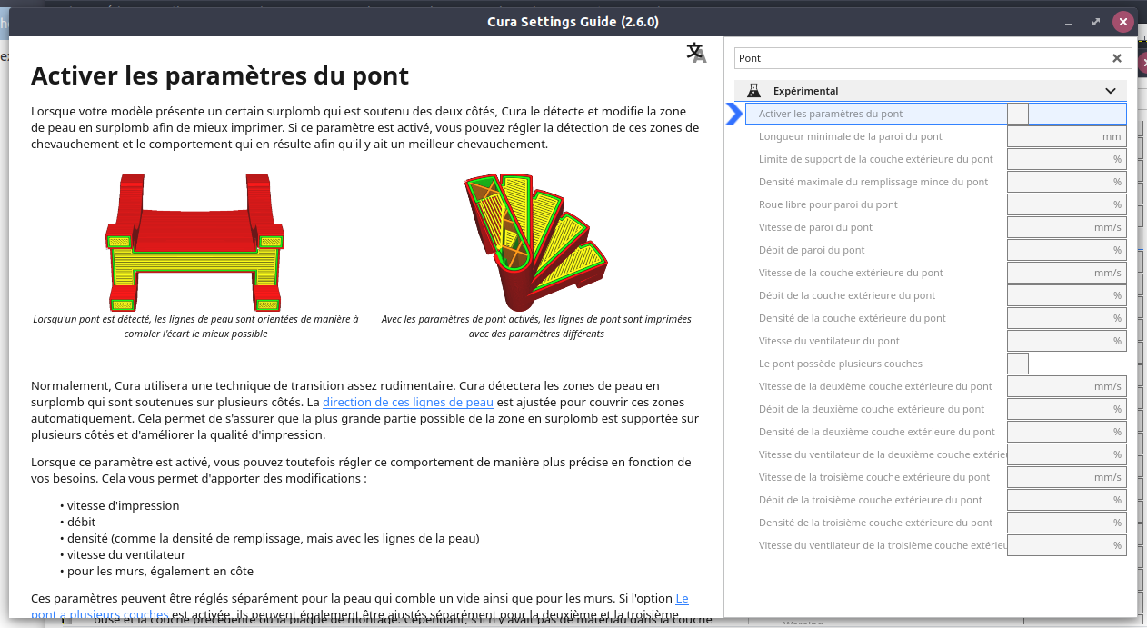

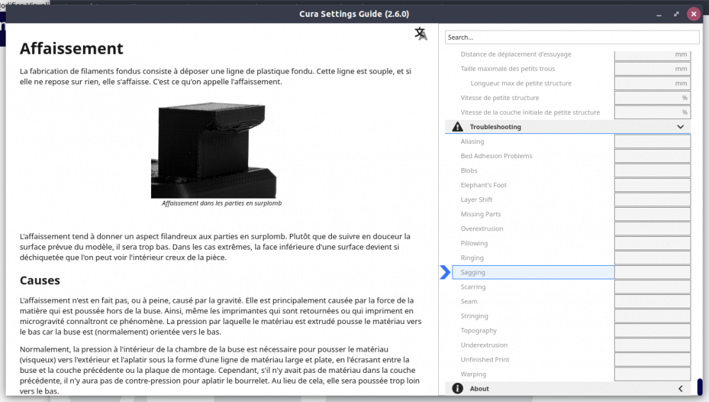

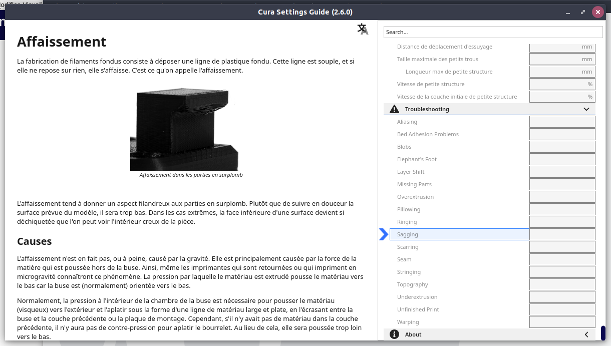

PPAC Posté(e) Mai 21, 2021 Partager Posté(e) Mai 21, 2021 Salutation ! Je ne suis pas un expert en supports, mais si tu ne là pas déjà fait, je te conseil vivement d'installer le plugin/extension "Settings Guide" (les textes sont traduit en fr. malgré le nom du plugin en anglais) depuis le "marché en ligne" sous cura ! (il te faudra créer un compte Ultimaker ...) car dans cette extension se trouve une section «Troubleshooting». Citation Aussi il me semble que tu peux avoir bien plus de paramètres pour les supports si tu mettre la visibilité des paramètres a "All" ou "Expert" Enfin il se peut que "Activer les paramètres du pont" puisse aussi être une solution a explorer. Citation De même plus tu sera en limite base de la température d'impression préconisé, moins le filament aura le temps de s’affaisser avent de se figer. 1 Lien vers le commentaire Partager sur d’autres sites More sharing options...
