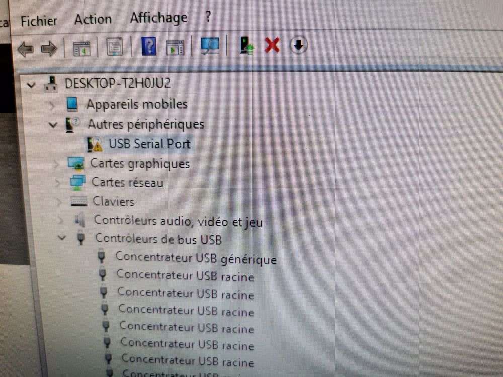

Problème cr10 non reconnue en port com sur Windows 10
Bonjour les printers fous!!!  Ja souhaité flasher ma cr10 v1 sous marlin mais je me heurte à un problème. Ma carte mère ne se retrouve pas.connectée à un port com. J'ai cherché des drivers universels mais rien y fait... Est ce que quelqu'un aurait une soluce à ce problème ? En photo 2 le fameux pilote universel. Merci pour votre aide.

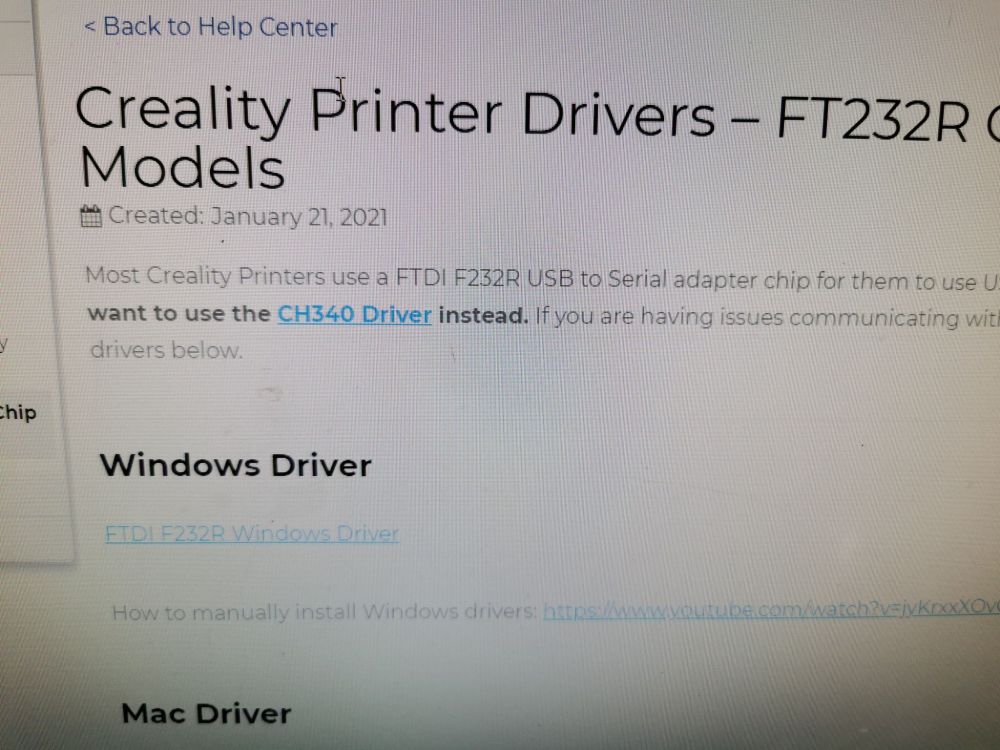

tu trouvera des explications et le driver via cette page https://www.geeetech.com/forum/viewtopic.php?t=60612
Je pense que c'est le CH340SER ou CH341SER. Si ça ne fonctionne pas, essaie le FT232.
http://www.wch.cn/download/CH341SER_EXE.html
http://www.wch.cn/downloads/CH341SER_ZIP.html
(Merci remibora !)

Déconnecter l'imprimante, désinstaller le driver, redémarrer.
Reconnecter l'imprimante et refaire l'installation.
Si pas encore reconnue, allez dans les propriétés du périphériques et changer le port com.
J'ai du faire cette manip deux ou trois fois, à chaque installation pour flasher par exemple, il me mettait COM3 alors que ce port était déjà utilisé.
Le driver est celui que j'ai utilisé.

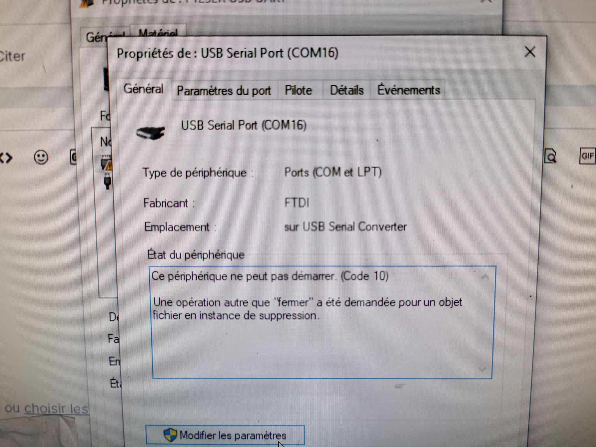

merci mais j'ai déjà utilisé cette méthode... ça avance un peu mais je me retrouve avec un code défaut c10 sur le com 16 qui vient enfin d'apparaitre quand j'ai branché la cr10

A tu testé dans cet ordre ?
Débrancher le câble USB, supprimer/désinstaller le driver, redémarrage de Windows.
Puis installation ( en mode administrateur ?) et enfin brancher le câble USB ? (voir encore redémarrer Windows ?)
Sinon un anti-virus trop protecteur a désactiver temporairement ?
Les droits administrateurs pour l'utilisateur qui installe ?
faire un clic droit sur le périphérique pour installer/mettre a jour manuellement le driver Windows et lui donner le chemin vers le fichier .inf ?
Sinon vérifier l’état du port USB/des soudures sur la carte de l'imprimante, nettoyer les zones de contactes ?
Moi avec un port micro USB partiellement arraché, j'ai du souder un câble USB sacrifié ...
Utilise tu bien un câble USB de transfert de donnée blindé ?
Des fois, sur certain port USB, le fait de ne pas enfoncer complètement ou l'inverse permet un meilleur contactes car il peut y avoir un défaut ?

je te remercie pour ton aide... je vais creuser tout ça car pour le moment vu que j'ai déjà lancé la procédure arduino je n'ai plus d'imprimante étant donné que je n'ai pas réussi à flasher Marlin... génial lol

bon ben voilà tu avais vu juste... ton aide m'a été précieuse et j'ai enfin résolu mon problème... mais le flash n'a pas fonctionné... sur le site cr10.fr ils parlent d'un cavalier pour passer de usb vreg à usb, cavalier que je n'ai pas trouvé sur ma carte mère... donc je vais tout reprendre de zéro en espérant que la carte n'a pas flashé on verra bien... je te tiens au courant dans la journée si j'ai réussi... stay tune

Au final je ne sais pas se qui est la solution dans le lot ..., peut tu préciser pour le prochain qui lira se sujet ? Merci !
Sinon l'histoire du cavalier pour l'alimentation 5V ou le droits de flash ... peut être des pistes dans ce sujet (merci remibora) :
Si il y a un message d'erreur peut être le mettre ici dans un block de citation pour avoir plus d'aide ...
Moi sur une relativement vielle carte mère j'ai un Jumper "JPROG" a positionner pour permettre le flash du firmware ...
Et je dois aussi débrancher la tête d'impression sinon le téléversement ne passe pas ... (il doit y avoir des PIN utilisé pour le transfert qui sont les même que celle utilisé pour la gestion des éléments de la tété et cela bloc le téléversement sinon ...)
Aussi, une seul application peut utiliser le port COM en même temps, il faut la fermer pour quelle le libère pour une autre ...
De temps en temps il faut redémarrer Windows si le port COM n'est pas libre alors qu'il n'y a pas d'application qui l'utilise. (surtout après un essai de téléversement raté ...)
Enfin, attention éviter le multipost il existe la possibilité d'éditer un message ...
