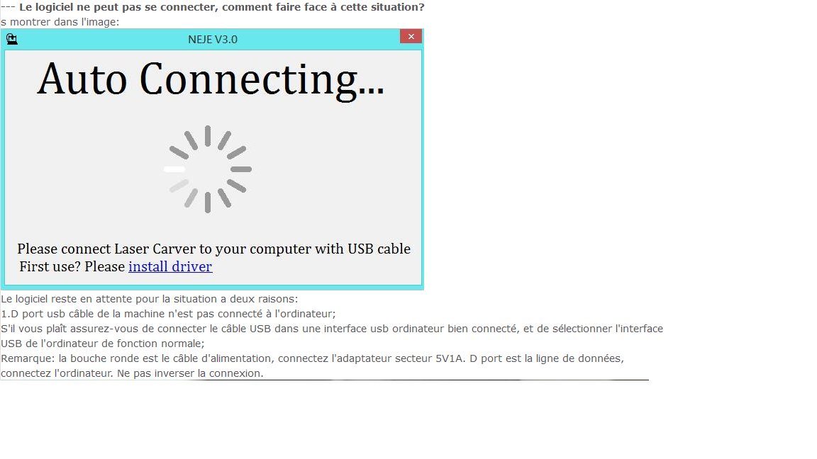

fredlazer31 Posté(e) Février 25, 2018 Posté(e) Février 25, 2018 bonjour, petit déterrage. J'ai reçu mon graveur laser j'ai fait l'installation comme c'est demandé est expliqué. Quand je lance le logiciel pour commencer à graver un message apparait. Je ne comprend pas pourquoi. est ce que quelqu'un qui a un graveur laser pourrait au pire des cas me faire passer les drivers et logiciel . merci d'avance.
