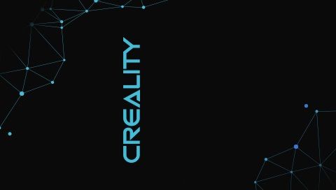

hyoti Posté(e) Mai 24, 2021 Posté(e) Mai 24, 2021 Bonjour Gilles 54 J'ai une Ender 3 v2 depuis le mois de mars, je vois que tu as ou que tu comptes prendre un Bltouch creality et détecteur fin de filament dualguard hotends. Retour d'expérience : Le marlin Jyers marche très bien avec les deux, je suis en version 1.3.1, il y a une version 1.3.3 maintenant (je vais upgrader). https://github.com/Jyers/Marlin/releases/download/v1.3.3/E3V2-BLTouch-3x3-v4.2.7-v1.3.3.bin Le Bltouch est parfois capricieux du moins le mien, donc je ne conseille pas la version HS (highspeed) ni le firmware creality car si le bltouch plante il lance l'impression quand même. cela m'a tordu la tige du senseur bltouch (heureusement il y en deux dans le pack creality) Passe sur Jyers entre pour çà et aussi pour les mises en sécurité en cas de fin de filament ou blocage bobine. Comme certains jours çà bug je garde le doigt sur marche arrêt pendant le bed levelling, si il clignote je coupe et relance tout. Lorsque tu le montes, tu déconnectes le Z-switch soit de la carte ou du switch (pour moi le switch, car la prise est noyée dans la colle sur la carte 4.2.2 d'origine) Cela pose problème mais peut-être pas avec tous les firmware. Concernant le détecteur de filament Hotends, si tu suis les tutos youtube, il est indiqué d'inverser deux câbles, ce n'est pas nécessaire hotends a corrigé le câblage de la prise pour ender3 en 2021. au besoin tu vérifies les couleurs. Je te conseille aussi, de profiter du moment du montage de ceux-ci de remplacer les ressorts du plateau par des jaunes (creality ou autres ) c'est vraiment beaucoup mieux. les réglages ne bougent plus. Bon courage à toi, mais c'est pas trop compliqué.

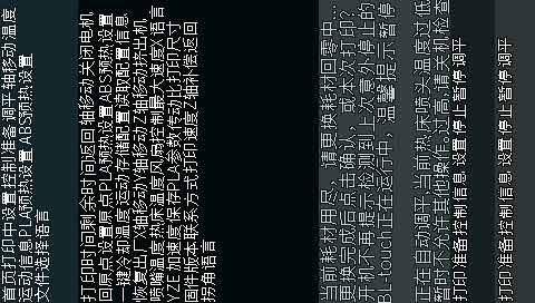

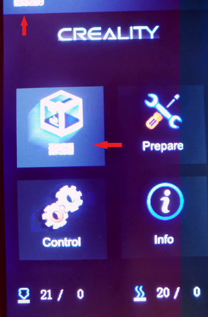

Gilles54 Posté(e) Mai 24, 2021 Auteur Posté(e) Mai 24, 2021 Merci pour les conseils. J'ai attaqué la mise en place de tout cela : câblage et mise en place mécanique du Dual Guard et du BLTouch de Creality. Jusque là pas de soucis (le BLTouch s'allume); j'ai voulu commencer par la mise à jour de l'écran... C'est déjà là que cela se corse! J'ai formaté en FAT 32 un SD de 32 GB avec une table d'allocation de 8192 octets (mon Seven ne me proposait pas le 4096 évoqué par papaone..) J'ai crée le dossier DWIN_SET et mis dedans le firmware de Gotcha,... à l'allumage avec la SD dans l'écran la barre c'est chargée 2 fois avec des 21 en bas de l'écran Puis si j’accède au menu (toujours avec la SD dans l'écran) les textes sont illisibles, j'ai retiré la SD hors tension puis rallumé sans la SD : redémarrage normal, mais je ne pense pas que la mise à jour du firmware de l'écran ai été faite! (je ne vois rien de différent par rapport à avant... L'écran n'a jamais clignoté ou changé de couleur lors du boot de l'imprimante... Je comptais mettre les photos de l'écran mais je n'y arrive (peut-être trop jeune sur le site...) Voici des liens en espérant qu'ils fonctionneront! https://drive.google.com/file/d/1d94RyXJNvo9ONuc0XZfwOeoSuxSSR69k/view?usp=drivesdkhttps://drive.google.com/file/d/1dMY11jRtrRuRF8ZCRbmTh66RNB3zy_GF/view?usp=drivesdkhttps://drive.google.com/file/d/1dKPmowlVIAloDJuyNR-Lif-BeipvYXcx/view?usp=drivesdk Faut-il d'abord changer le firmware de la carte mère? (je ne l'ai pas encore essayé..) Merci pour toute aide éventuelle
hyoti Posté(e) Mai 24, 2021 Posté(e) Mai 24, 2021 DWIN_SET.zip Bonsoir, Si cela peut t'aider, voici la version de firmware écran que j'ai mise début mai en même temps que le firmware carte mère Jyers. Dans quel ordre, je ne souviens plus mais j'ai bien eu les changements de couleur au boot comme indiqué. Fat 32 4096 comme indiqué sur SD 8 ou 16 Go, je ne peux pas dire si c'est le 8192 qui pose problème. Vois si avec WIin7 et une carte plus petite que 32Go tu peux avoir le formatage en 4096. Autrement passer à Win 10 avec l'assistant de Màj de microsoft. c'est toujours gratuit je crois. Pour le firmware de la mainboard en .bin, tu ne peux mettre à jour qu'une fois le nom du binaire est stocké sur la carte, mais il suffit de modifier le nom du firmware, changer un caractère suffit pour upgrader ou downgrader le firmware .bin. quand tu ne sais pas, tu penses avoir bricker ta carte (REX) Pour les mise à jour, met un morceau de filament dans le dualguard pour qu'il ne soit pas en alarme.
papaone Posté(e) Mai 24, 2021 Posté(e) Mai 24, 2021 Bonsoir @hyoti Je viens de voir ton répertoire Dwin_Set, il me parait bien étrange, je ne le connaissais pas, celui là. Es-tu sûr que c'est pour une Ender 3v2 ? On pourrait avoir la source ? Car normalement ce répertoire contient uniquement 6 fichiers ( 7 pour le dernier de L-Christophe) ; à savoir: 0_start.jpg , 1_English.jpg , 2_Chinese.jpg , 9.ico (qui contient en fait les icones) , T5UIC1.cfg , T5UIC1_V20_4xx_191022.BIN (flash) . Sinon @Gilles54 pour formater ta carte tu as des logiciels par exemple comme: SD Memory Card Formatter https://www.sdcard.org/downloads/formatter/ ou Partition Assistant : https://www.diskpart.com/fr/help/format-partition.html ou sinon carrément sous invite de commande ( pour les anciens, nostalgiques du DOS )( pour avoir les options de format, taper format /? ex: si la lettre de la carte SD est H, taper format h: /FS:FAT32 /A:4096 /V:nom_du_volume : PS: être sûr de la lettre du lecteur, je dégage toute responsabilité en cas d'erreur)
Gilles54 Posté(e) Mai 25, 2021 Auteur Posté(e) Mai 25, 2021 (modifié) Merci pour ces précisions je n'avais mis que le fichier T5UIC1_V20_4xx_191022.BIN dans le dossier, je ne pensais pas qu'il fallait mettre les autres... (0_start.jpg , 1_English.jpg , 2_Chinese.jpg , 9.ico, T5UIC1.cfg) Surtout que depuis Google , IE ou Edge (https://github.com/Jyers/Marlin/tree/Ender_3_V2_Extensible_UI/Display firmware/Firmware Sets/DWIN_SET (Gotcha)) si je veux télécharger les fichiers ils me les ouvrent mais ne me les téléchargent pas... c'est plutôt gênant surtout sur le fichier icônes... Pour le moment je n'ai réussis qu'à télécharger le fichier config : T5UIC1.cfg en plus du fichier bin! Je vais continuer à essayer de les télécharger puis je reviens vous tenir au courant Merci encore Bon du coup j'ai téléchargé directement les fichiers de papaone, je l'ai ai mis tous les 6 dans le dossier DWIN_SET (toujours sur la SD de 32 GB : idem...) Je vais essayer une SD de 8 GB en 4096 (là Seven me le propose...) Alors avec un SD 8 GB en 4096 cela fonctionne.. mieux : l'écran est passé bleu puis orange (il y est resté plus de 3 mn après j'ai éteint l'imprimante je ne sais pas si c'est normal que l'écran reste sur le orange...) Une fois la SD enlevée et l'imprimante redémarrée j'ai les nouvelles icônes mais avec des bug (ex: le texte de l'icône print est illisible...) Du coup me voici avec de nouvelles questions : lors d'un flashage qui se passe bien l'écran orange doit-il disparaître seul? si oui en combien de temps environ? Et pour réparer mon problème d'affichage dois je re flasher avec le même firmware ou un autre ? Merci Modifié (le) Mai 25, 2021 par Gilles54

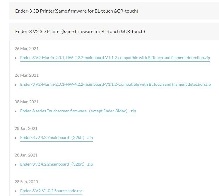

hyoti Posté(e) Mai 25, 2021 Posté(e) Mai 25, 2021 Bonjour @papaone Le Dwin_set provient du site de creality.com/download , version 8 mars 2021 Ender-3 series Touchscreen firmware(except Ender-3Max) : voir capture d'écran en PJ. Il est vrai quand j'ai installé le BLTouch et le dual guard, je suis passé sur la version creality 4.2.2 marlin 2.0.1, puis version JYers, j'ai ramé comme Gilles avec le Dwin_set que je trouvais pas entre autres. Sais tu comment je peux vérifier la version installée sur mon écran Dwin, car en rédigeant ce post je me pose la question si cette version ci-dessus n'est pour l'écran à commande tactile qui vient d'apparaître à la vente pour les séries ender 3 avec silent Board (vu le nom) J'avais du reflasher l'écran plusieurs fois d'où un doute.

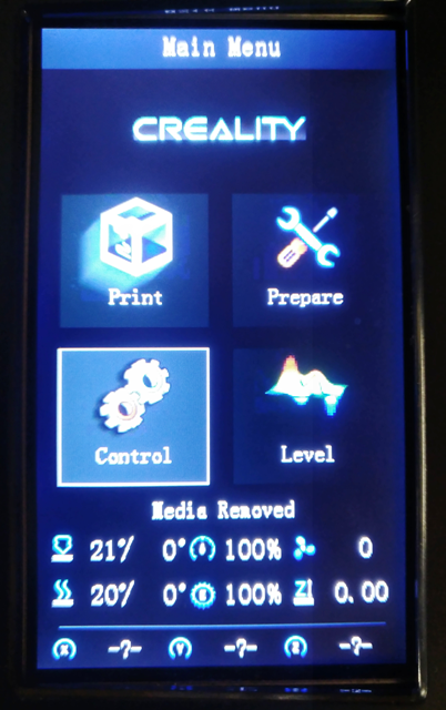

Gilles54 Posté(e) Mai 25, 2021 Auteur Posté(e) Mai 25, 2021 (modifié) Quelques bonnes nouvelles : pour résumé le truc et si d'autres que moi se posent la question... Je viens de flasher aussi le firmware de la carte mère avec la version E3V2-BLTouch-5x5-v4.2.7-v1.3.3.bin de Jyers du coup mon écran affiche maintenant tout correctement, le firmware de l'écran ne doit pas être 100% compatible avec le firmware d'origine de la carte mère... Et donc pour résumer pour les suivants pour flasher l'écran il faut : Une carte SD 8 GB table d'allocation 4096 octets Créer un dossier DWIN_SET et Mettre les 6 fichiers de papaone! puis ou avant? (moi je viens de faire après c'est sans doute ce qui a permis à l'écran d'enfin tout afficher correctement sans que je ne refasse rien dessus) Flasher le firmware d'origine de la carte mère avec le firmware de votre choix... Voilà merci à tous il ne me reste plus qu'à régler mon BLTouch en espérant que cela va bien aller!.... PS: voici ce que donne les nouvelles icônes! Merci à bientôt surement avec de nouveaux soucis!!!! Modifié (le) Mai 25, 2021 par Gilles54 1

papaone Posté(e) Mai 25, 2021 Posté(e) Mai 25, 2021 Il y a 11 heures, hyoti a dit : cette version ci-dessus n'est pour l'écran à commande tactile Bonsoir @hyoti Je comprend mieux maintenant, car effectivement ce dwin_set est pour l'écran tactile comme tu t'en doutais. Il y a 11 heures, Gilles54 a dit : Flasher le firmware d'origine de la carte mère avec le firmware de votre choix... @Gilles54 je conseillerais de flasher le firmware en corrélation du Dwin_Set choisi (les modifs faites sont en relation <-->) Ensuite l' ordre , c'est effectivement : 1 --> l'écran et 2--> le firmware imprimante Il y a 6 heures, PierreG a dit : L'idéal étant de mesurer ton propre décalage par rapport à la buse... C'est la solution la + efficace.
