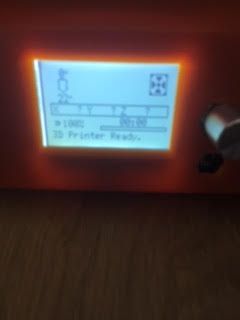

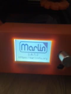

Bon donc j'ai récupéré le 2.0.7.2. Toujours pareil. Pas d'affichage.
Ca rend fou quand même.
Quand via pronterface je fais M250, je vois pourtant que le contraste est à 195.
EDIT : MERCIIIII! Comme un idiot, avec toutes mes manips, j'avais oublié de décommenter #define MKS_MINI_12864 😕
Désolé pour la qualité des photos, j'étais trop excité 🙂
Punaise! Je vais bien garder ma release, et la partager pour ceux qui ont la même config que moi!
Je vais pourvoir m'attaquer à tous mes problèmes hardware maintenant 🙂
..et ouvrir un autre post.. 😕
franchement @remibora si je pouvais je te ferai un gros câlin dans le respect des distanciations sociales 😄
