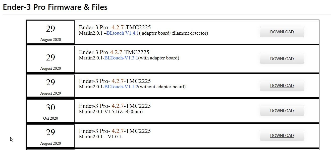

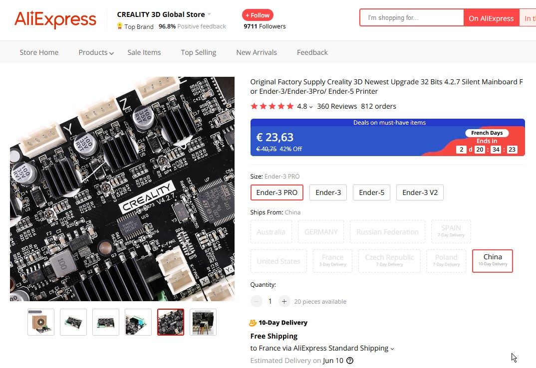

Il y a 15 heures, Marinadoceu a dit :
Est-ce que je peux installer une carte creality v 4.2.7 sur mon imprimante ?
Oui, c'est possible mais une BTT SKR mini E3 v2.0 permettrait de gérer les moteurs en UART (ce qui n'est pas possible avec la carte Creality sauf recours à bidouille / soudures sur la carte) 😉
En ce moment, ce sont les «French Days» la carte v427 pour «Ender3 Pro» est en promo sur le store officiel de Creality :
Laquelle est déjà présente dans ton Ender 3 Pro «Home made» ?

Ça mange pas de pain d'essayer puisque tu as déjà la Creality 4.2.7.
Sur ce site tu trouveras des firmwares prêts à flasher adaptés à ton Ender3 Pro «HM» avant de faire le tien en le compilant toi même 😉
549871157_Ender-3ProFirmwareFiles-Creality3DPrintingResourcesForum.thumb.jpg.adab1f26827519d6fdd5455e6dfa6d98.jpg
Avec une carte 32 bits comme la v4.2.7 ou ta future BTT, pour flasher il suffit de mettre le fichier .bin à la racine de la carte SD. Introduire la carte dans son lecteur puis allumer l'imprimante. En moins d'une minute, c'est fait. Bien penser à remettre à zéro l'EEPROM ( M502 puis M500 ou via l'écran «Restore settings» puis «Store settings»). Avant de le faire si des paramètres ont été modifiés (pas de l'extrudeur, etc.) penser à les sauvegarder quelque part pour pouvoir ensuite les réinsérer si nécessaire.
