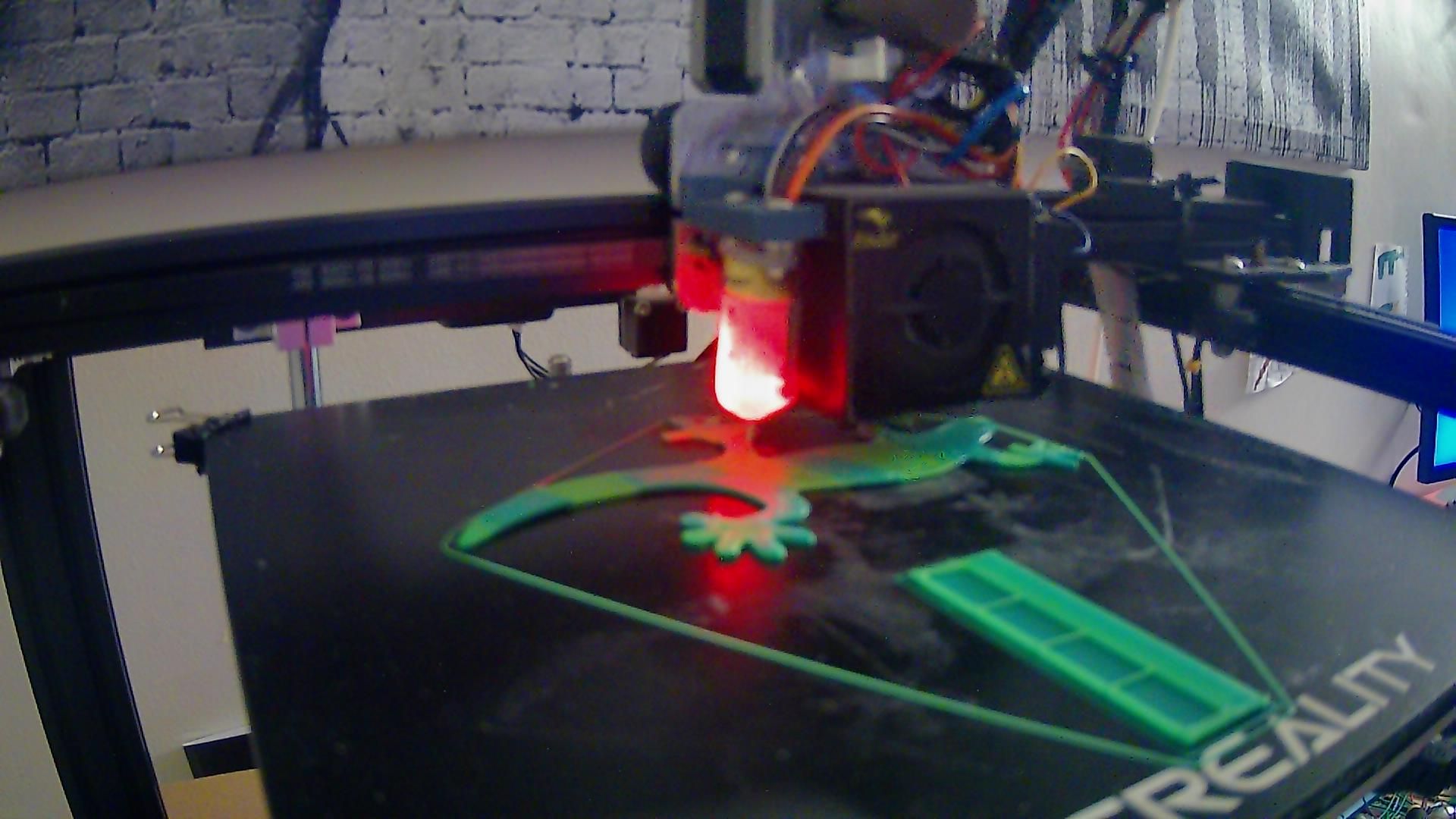

Au final j'ai réussit à imprimer mon lézard multi color. C'est pas encore l'extase mais c'est prometteur. Je Slice avec Prusa Slicer qui génère un fichier .mcf.gcode.
Octoprint (avec les plugins qui vont bien) reconnait le fichier sans problème et gère la connection avec le Palette de manière automatique.
C'est juste bluffant : Je lance l'impression depuis Octoprint (ou depuis le palette). Le filament commence à se former. Je le cale dans l'extrudeur et youpla boum, l'impression démarre.
